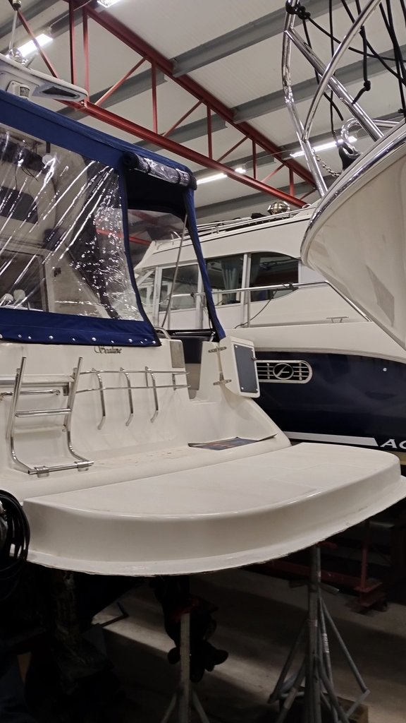

Hejsan! Jag har en Sea Ray 270 sundancer, men jag tycker att badbryggan är väldigt liten och är sugen på att bygga en egen badplattform i glasfiber.
Då jag inte har jobbat med glasfiber tidigare mer än att slipa kåpor till mc så undrar jag hur man ska gå tillväga? Ska man göra en i plywood och sen täcka med glasfiber eller ska man kanske göra en gjutform? Är tacksam för alla tips jag kan få!
Bild på hur det ser ut nedan.
Mvh Rasmus

5 minuter sedan skrev Searay270sundancer:
Mvh Rasmus
Blir enklare och snyggare och köpa en färdig.
Åkte och hämtade en hos Swimplattform i Borlänge. Gav 17.000kr. Är inte riktigt klar än, ska monteras list och en kassettstege.

6 minuter sedan skrev patrikflink:
Det där blir ju riktigt fint, det ska jag absolut överväga. hur blir det med infästning under? ska kanten längst ner vara så stor eller skär man av den innan man sätter dit list?

OM man hittar en som verkligen passar (inte minst rundningen/formen mot befintlig badbrygga) och kanske t.o.m. är till samma modell så är det ett bra alternativ !
Annars är det rätt kul att plasta själv men tar lite tid, visst. Finns inget riktigt bra färdigt som passar så hade jag valt lösningen med en form och plastat i den. Då blir den synliga utsidan slät och fin direkt.Till skillnad från om du plastar utanpå mot en kärna av t ex plywood då du kommer ha ett hästarbete framför dig av slipning och spackling innan den får snygg utsida.
Inte gjort badbrygga, men väl akterbänk och peke. Se min hemsida (länken nedan), välj "870-bygge/Dagbok" i menyn och sept-okt 2004 för akterbänken, mars-april 2004 för Flexiteek och montering av just en färdigköpt badbryggeförlängning (dock inte till exakt samma modell av båt som din) samt juni-juli 2003 för plastning av peke i träform. Inte en badbrygga precis, men samma princip.

43 minuter sedan skrev Searay270sundancer:
Kanten är borta nu. Blir det i pluggen (plugg=gjutform), japp, listen skall på.
Alla båtar är byggda lite olika i rumpan. Jag valde att fästa min som bilderna visar. Min förra båt (Bayliner 285) så la man badplattformen ovanpå befintliga.

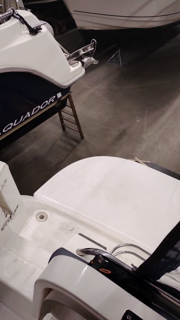

Det ser ju riktigt proffsigt ut! Jag har absolut inte bråttom med att göra detta, båten funkar så som den är, men de är alltid kul att ha något projekt att ägna sig åt 😬
17 timmar sedan skrev patrikflink:
jag var inne o kikade på swimplattforms sida, de ser ju väldigt proffsigt ut! 👍 såg ut som att dom hade en variant till min båt som även den låg på ovansidan av befintlig badplattform 🙂
