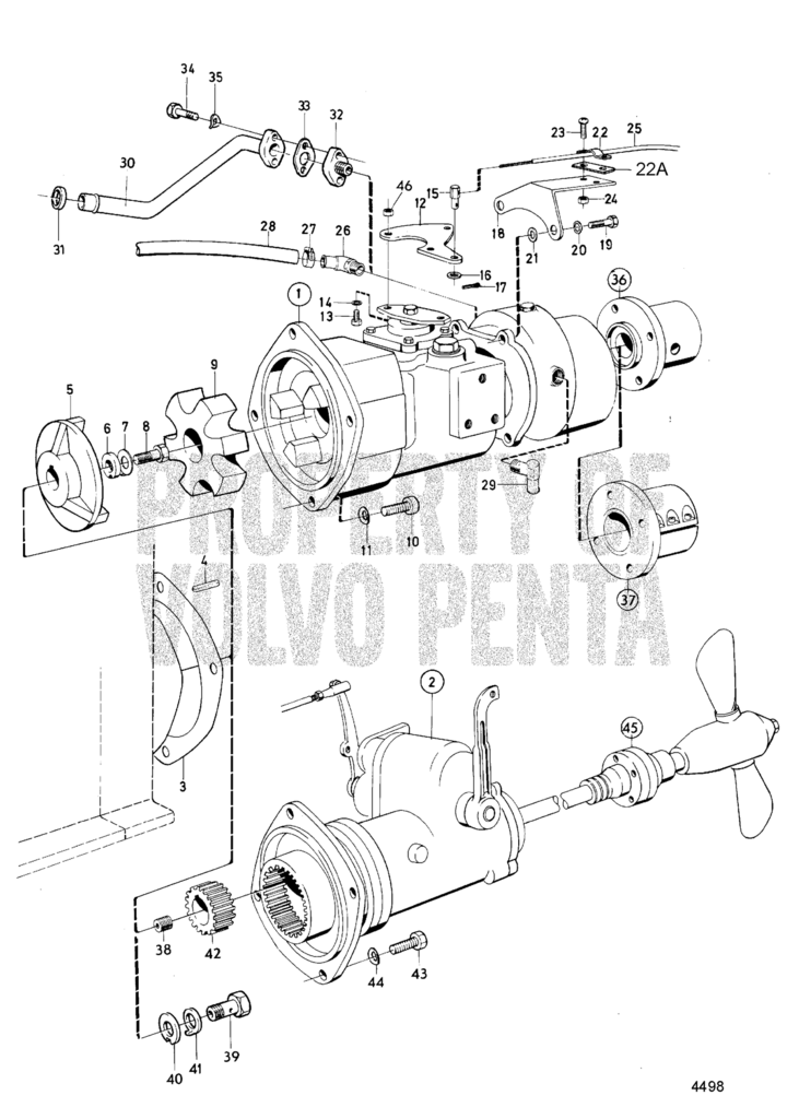

Vilken typ av backslag har du på mtorn?
Om du har MS-backslag med reduktionsväxel så är detta vattenkylt med sjövatten, och där blir vattnet stående om man inte tappar ur det via pluggen på undersidan, och just backslaget är nog det tråkigaste delen att få frostsprängd med tanke på att det är svårt att få tag på.
Såhär ser MS-backslag med reduktionsväxel ut:

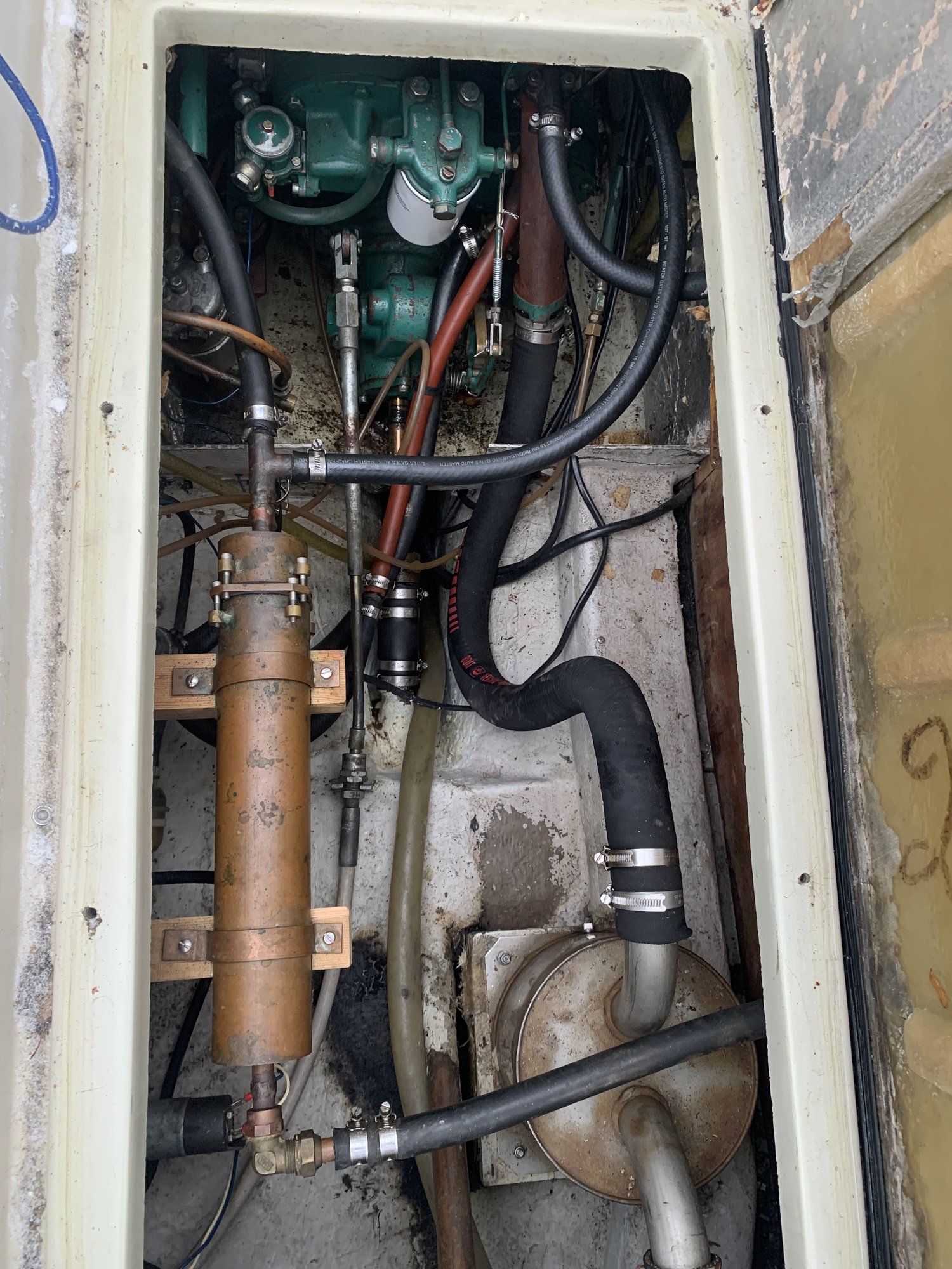

Okej, då är det att hålla tummarna att motorn går igång även fast den blivit kyld. En fråga då,
vart sitter utloppslangen på bakslaget?
nu har jag bara en bild att gå på.

46 minuter sedan skrev Snedseglaren_:
Det har jag ingen aning om. Jag har aldrig ägt någon Pentamotor. Du får försöka hitta en instruktionsbok eller invänta någon som kan dessa motorer.

2 timmar sedan skrev Snedseglaren_:
Det där är inte ett MS-backslag.
Jag tycker snarare det ser ut som en sån där reverseringsmojäng, som istället för att ändra åt vilken håll propelleraxeln roterar när du ska köra framåt eller bakåt, istället vrider propellerbladen.  Dessa är inte vattenkylda.
Du ser väl att det inte ser ut som MS-backslaget som jag visade på bild tidigare i tråden?
Här är en bild som visar båda typerna:

2 timmar sedan skrev No_jah:
Du har helt rätt jag blanda ihop dom.. (nybörjarmisstag) jag har en MD6a kombi med reduktionväxel.
nu har jag lyckas lösa en upptining iaf. Så imorgon försöker jag starta motorn och köra igenom glykol så får jag se vad skadan är.
