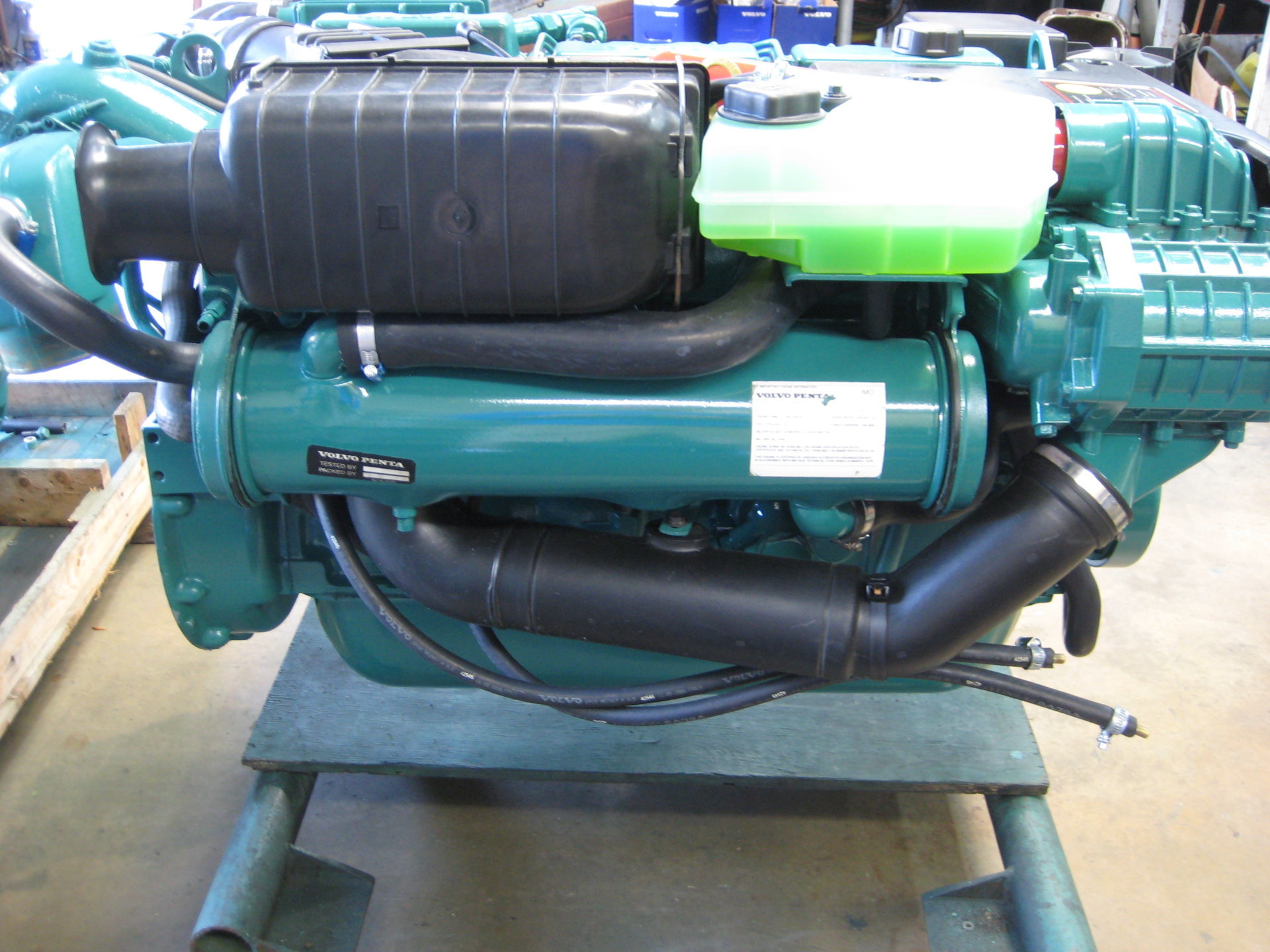

1stPeregrine 108 Posted November 1, 2023 1 minut sedan skrev patrikflink: I filterhållaren Japp men mitt sitter före sjövattenpumpen, sugsidan, din är väl efter sjövattenpumpen, trycksidan. Share this post Link to post Share on other sites
patrikflink 765 Posted November 1, 2023 5 minuter sedan skrev 1stPeregrine: Japp men mitt sitter före sjövattenpumpen, sugsidan, din är väl efter sjövattenpumpen, trycksidan. Nja, är du säker? Filtret sitter väl före pumpen för att skydda impellern, eller är jag helt ute och cyklar? Tror att det går så här: Drev, returbränslekylare, filterhållare, impellerpump osv. Share this post Link to post Share on other sites
1stPeregrine 108 Posted November 1, 2023 Ser på din motorbild, sjövattenfiltret sitter efter sjövattenpumpen. Share this post Link to post Share on other sites
patrikflink 765 Posted November 1, 2023 (edited) 4 minuter sedan skrev 1stPeregrine: Ser på din motorbild, sjövattenfiltret sitter efter sjövattenpumpen. Okej, tack för infon. Köper extra glykol imorgon innan jag lyfter och hoppas att det räcker. Ska inte behöva frostskydd då jag ska stå i varmhall, men vill ha korrosionsskydd, därför frågan. Edited November 1, 2023 by patrikflink 2 Share this post Link to post Share on other sites

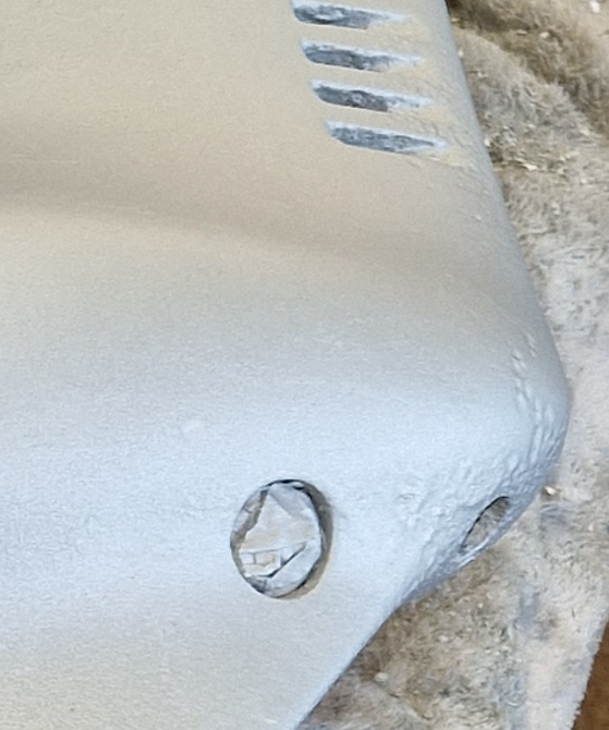

Cam72 63 Posted November 5, 2023 2023-11-02 vid 16:10 skrev patrikflink: Pluggade såklart hålet, öppnade kranen på dunken, startade. Vill någon vänlig själ upplysa mig om vilket hål som ska pluggas? kanske inte finns på mitt DP-E? tack på förhand Share this post Link to post Share on other sites
patrikflink 765 Posted November 5, 2023 32 minuter sedan skrev Cam72: Vill någon vänlig själ upplysa mig om vilket hål som ska pluggas? kanske inte finns på mitt DP-E? tack på förhand Kan tyvärr inte svara på just ditt drev, men på 290 DP sitter hålet bakom axeln, följ skedda underifrån så kanske du hittar hålet. Share this post Link to post Share on other sites
NW355 216 Posted November 5, 2023 Till Cam72: Dränerings hålet sitter på samma ställe på DP-E som beskrivits ovan. Ser ut att vara ett lådmontage av motor och drev (gummiduken runt skölden)och drevet försett med 4 tums förlängare. Max 200 hk diesel med den förlängningen. Share this post Link to post Share on other sites
Cam72 63 Posted November 6, 2023 (edited) 11 timmar sedan skrev patrikflink: Kan tyvärr inte svara på just ditt drev, men på 290 DP sitter hålet bakom axeln, följ skedda underifrån så kanske du hittar hålet. Hmm, intressant, jag har då inte noterat något hål eller ledtråd till igensatt hål. Har haft båten i 8år och inget har hänt men jag antar att det kan stå vatten i utrymmet under ”gälarna” (vattenintaget) om det inte dräneras. Har jag bara haft tur? Edited November 6, 2023 by Cam72 Stavning 1 Share this post Link to post Share on other sites
Cam72 63 Posted November 6, 2023 9 timmar sedan skrev NW355: Till Cam72: Dränerings hålet sitter på samma ställe på DP-E som beskrivits ovan. Ser ut att vara ett lådmontage av motor och drev (gummiduken runt skölden)och drevet försett med 4 tums förlängare. Max 200 hk diesel med den förlängningen. Hej stämmer, det är ett kassette montage på en orrskär. Ja det tog ett tag innan jag listade ut att det var förlängt, har alltid fått i 3,1liter i drevet medans alla kunniga och listor hävdat 2,7liter 😂 Det sitter en 42a så 230hk, om nu alla hästar är hemma. Monterades 2001 och verkar fungera tack och lov. Share this post Link to post Share on other sites
Georg_Ohm 4,817 Posted November 6, 2023 15 timmar sedan skrev patrikflink: Kan tyvärr inte svara på just ditt drev, men på 290 DP sitter hålet bakom axeln, följ skedda underifrån så kanske du hittar hålet. Jag undrade också, men tordes inte fråga. Jag kanske har missuppfattat? Bakom propelleraxlarna? Jag har bara två skruvhål där till den ringformade offeranoden. Och dom sitter ju mer ovanför och nedanför axeln. Du kanske menar i drevets framkant? Vid gälarna? Eller pratar ni om bottenpluggen där man dränerar ut oljan? Share this post Link to post Share on other sites
patrikflink 765 Posted November 6, 2023 1 timme sedan skrev Georg_Ohm: Jag undrade också, men tordes inte fråga. Jag kanske har missuppfattat? Bakom propelleraxlarna? Jag har bara två skruvhål där till den ringformade offeranoden. Och dom sitter ju mer ovanför och nedanför axeln. Du kanske menar i drevets framkant? Vid gälarna? Eller pratar ni om bottenpluggen där man dränerar ut oljan? Precis, drevets framkant, under intaget. Om man missar detta hål (man får in en vanlig penna) så bör man uppsöka en optiker. 1 Share this post Link to post Share on other sites
NW355 216 Posted November 6, 2023 Syns på bilden på mitt ena DP-E drev. Under gälarna och framför(i färdriktningen) oljeavtappspluggen. Hjälper en kollega med en Nautica 900 med kassett montage och han tog bort sin förlängning så båten går riktigt bra i sjön nu, med rätt mått mellan kavitations planet och botten. Drevförlängaren var till för att tillverkaren av båten skulle ha möjlighet att justera vattenhöjden i förhållande till vevaxeln : sjön för högt i avgasknäet. Dvs tillverkaren fick höja monteringen av skölden men bibehålla rätt avstånd mot botten. Har sett många båtar med DP-A-DP-G där vattenlinjen hamnar högt upp på skölden även min Nord West. 200 hk regeln ifrån VP vet jag inte varför den finns, men kan vara en begränsning för axelförlängningen. 1 Share this post Link to post Share on other sites
Georg_Ohm 4,817 Posted November 7, 2023 14 timmar sedan skrev patrikflink: Precis, drevets framkant, under intaget. Om man missar detta hål (man får in en vanlig penna) så bör man uppsöka en optiker. Tja, där SER man. Jag var visserligen inte hos SpecSavers… men ändå. Det är många lager färg över det hålet i mitt drev. Jag får nog ta till ett borr för att rensa rent där. 1 Share this post Link to post Share on other sites
