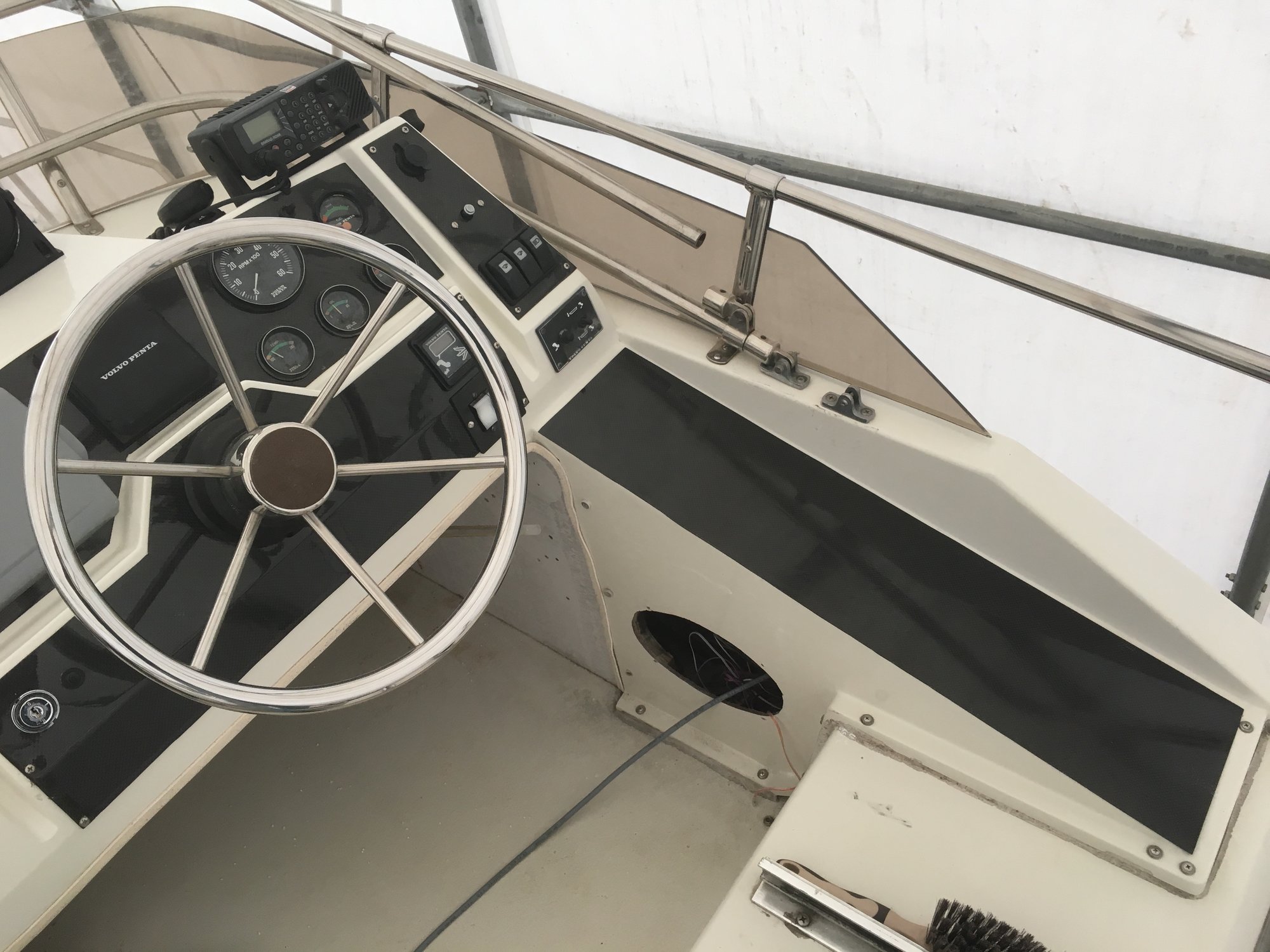

Jsjovall88 1 Posted September 24 Hej, Skall tillverka nys instrumentpaneler till min båt. Idag är det svart aluminium som har varit installerade länge och är solblekta och fula. Skall byta ut all instrumentering och funderar på att göra nya paneler i Teak eller något som liknar Teak. Tar gärna i mot tips från någon om materialval och hur man skall tänka nr det kommer till att lacka teak i inredningen. /Johan Share this post Link to post Share on other sites

Georg_Ohm 4,501 Posted September 24 Under de senaste åren har denna fråga om nya instrumentpaneler varit uppe några gånger, om du söker kan du får flera olika uppslag. Ny panel i ädelträ... teak eller mahogny, det blir ju ofta väldigt snyggt. Men man bör ju då tänka på att om man väljer massiva sådana träbitar så blir dom rätt tjocka, minst 10 mm eller därikring. Då kan det vara svårt att montera instrumenten, då det kan vara svårt att få låsringen att greppa i gängorna på instrumentets baksida. Strömbrytare och kontrollampor kan vara ännu svårare att få dit av samma anledning. Jag skall göra en liten, liten panel med bara en strömbrytare till toalettspolningen, och jag har sparat en bit av en bit laminatgolv... ja det skall se ut som ek, men liknar mer nån typ av mahogny... tycker jag... Det är ett förslag. 'Sedan aluminium, billigt och lätt att bearbeta, man kan borra och såga upp alla hålen man vill ja och sedan klä med riktigt faner, eller "syntetiskt faner" eller någon typ av konstläder. Klart att det går ju att klistra på nån typ av vinylplast med lämpligt mönster också, men det jan ju ibland se rätt så sjaskigt ut. Iofs klistrade jag på en bit med kolfibermönster på en aluminiumpanel som sitter i en bil... och det ser ju helt ok ut... men kanske inte platsar i en båt...? Olika skivor av plast finns det förslag på i de andra trådarna. Rostfri, syrafast plåt med 1 mm tjocklek använde jag till två strömbrytarpaneler till förra båten. Det blir ju snyggt, rostfri plåt är svår att bearbeta, och den kan ju ge solreflexer, så sådan är ju kanske inte förstahandsvalet. 1 Share this post Link to post Share on other sites
MrMe 103 Posted September 24 Det finns många olika material och smaken är ju som bekant olika. På min förra båt gjorde jag nya instrumentpanerler genom att laminera kofiber och epoxi. Fördelen är att det går att göra extremt tunnt och få en fin yta, men beroende på båttyp så är kanske inte just kolfiber alltid så attraktivt 2 Share this post Link to post Share on other sites
Rascal 839 Posted September 24 Var panelen sitter påverkar ju också materialvalet. Ute i sol, regn och rusk eller under tak/kapell. 2 Share this post Link to post Share on other sites
Alanningen 178 Posted September 25 Jag har byggt av aluminium som jag sedan lämnat på foliering. Blev snyggt men foliering ville inte hålla mer än ett par år. Senast gjorde jag en instrumentpanel av resterna från en sprucken vindruta från en Buster. Sågade ut den form jag var ute efter, borrade ut hål för instrument och skruvar. Sedan slipade jag till alla kanter och målade. Blev riktigt snyggt och har nu suttit i båten i 3 år och ser ut som nytt. Share this post Link to post Share on other sites
Mange249 480 Posted September 25 18 minuter sedan skrev Alanningen: Jag har byggt av aluminium som jag sedan lämnat på foliering. Blev snyggt men foliering ville inte hålla mer än ett par år. Senast gjorde jag en instrumentpanel av resterna från en sprucken vindruta från en Buster. Sågade ut den form jag var ute efter, borrade ut hål för instrument och skruvar. Sedan slipade jag till alla kanter och målade. Blev riktigt snyggt och har nu suttit i båten i 3 år och ser ut som nytt. Målade du på baksidan? Det borde hålla bäst, tänker jag. Färgen blir ju samma iom att rutan är ofärgad:) Share this post Link to post Share on other sites
