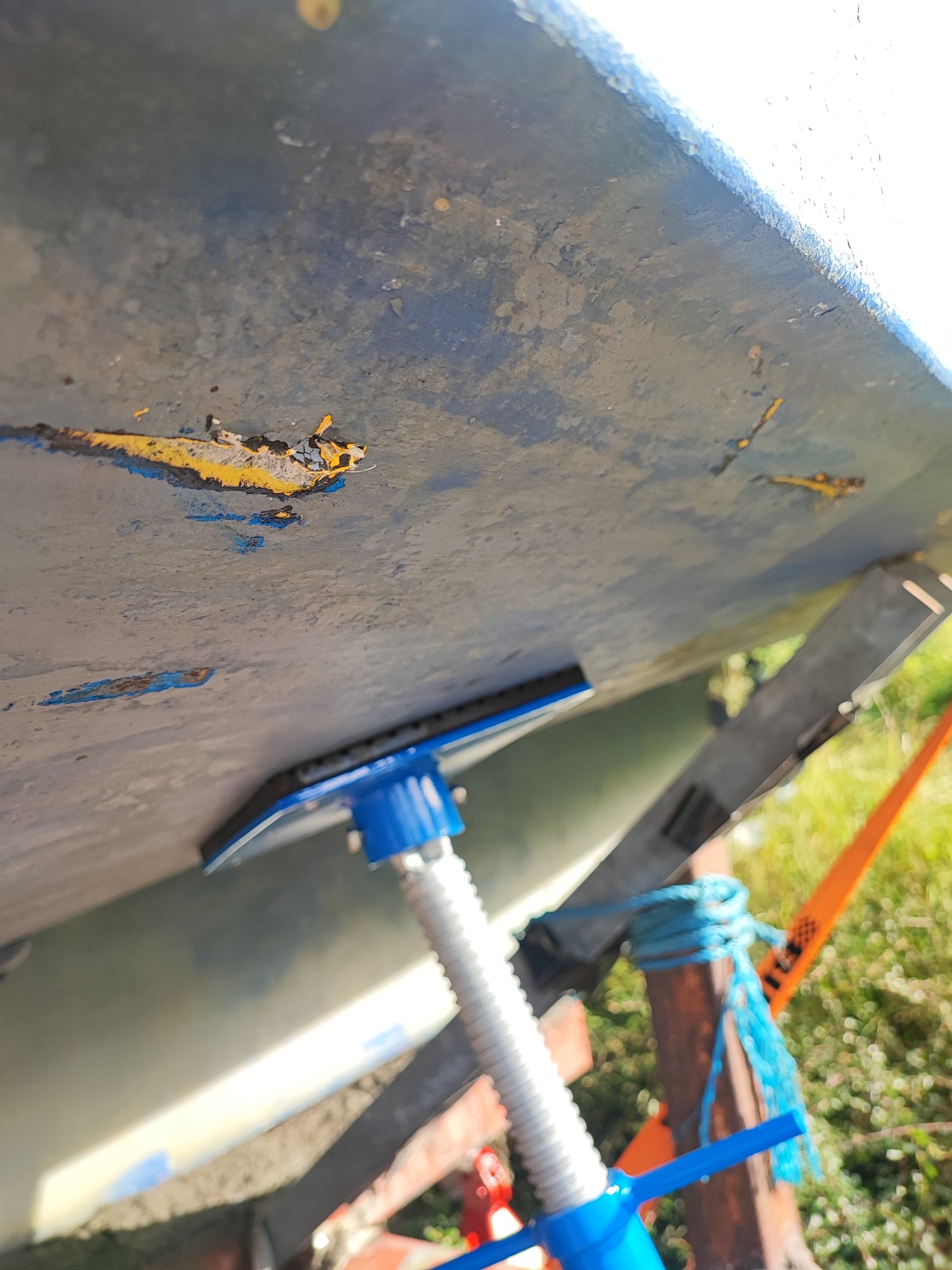

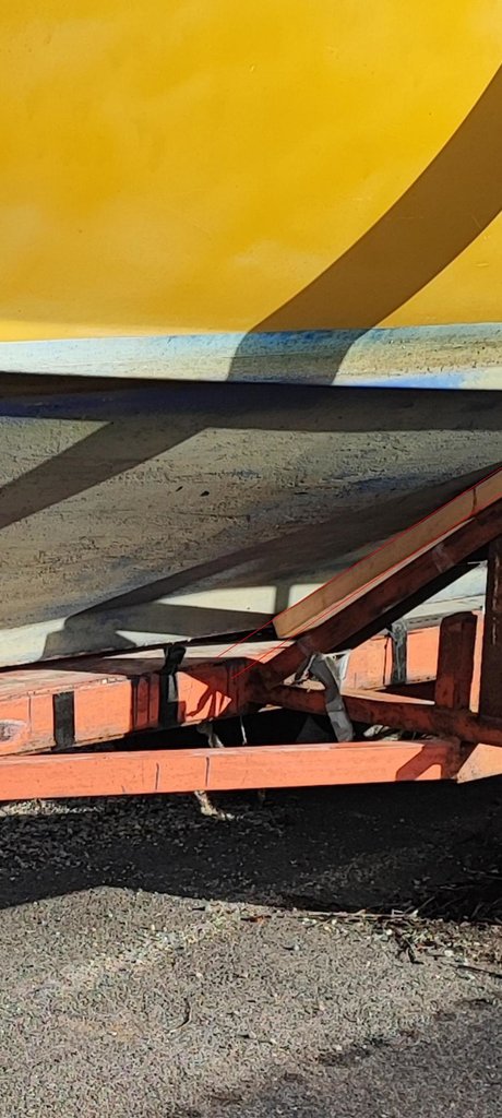

Vaddering ramlade av, och jag fick skador på båten.
En stötta på sidan var vart helt blottad och gjorde skada, det måste plastas
Men är inget större jobb, värre med kölen som fick sig redigt med stryk.
Dock svår att komma åt. Någon som har något bra tips hur jag kan lyfta båten lätt medans den ligger kvar på vagnen? Hur viktigt är det att kölen är 100% plastad? Eller är den byggd för att ta lite stryk?

har sett läckage vid liknande kölskada på annat fabrikat ,dåligt stöttat vid kölen . går det fylla vatten på insidan för att se om det är tätt så slipper du ev.ta upp 2ggr i vår sådant har hänt , kontakta försäkringsbolaget för rådgivning  B

Vad är ”rejält med stryk”..?
Ser ut som du blivit av med lite gelcoat typ.
I så fall - låt torka till i vår, skrapa bort bottenfärg runt området, pensla på lite lamineringsepoxy, bottenmåla. Kanske spackla och slipa lite.
Klart.

Ser också att du på den bilden har i alla fall en träplanka som kölen vilar på utefter nästan hela längden, medan det på senare bilder inte är någonting på större delen. Det är inte snällt mot plasten på kölen att ställa den rakt på hårt och kanske lite skrovligt/rostigt stål. River bra innan båten s.a.s. kommit ner helt och kommit till ro/plats.
Träplanka och om man vill vara extra snäll, en gummiduk eller skum med slutna celler på denna skulle jag satt dit. Eller ett antal bitar påkörningsgummi på tvären/"lastrampsfender" på plankan (eller med en bult direkt i vagnen), så får du möjlighet att laga områdena mellan ställena där dessa stöd sitter.
Skadorna i sig skulle inte bekymra mig så mycket. Bara slipa ur/rent och plasta upp. Men trailern behöver du göra något åt.

Jag har vision att sätta nya stöttor på vagnen till våren. som startar vid balken för kölen. samt RIKTIGT med vaddering. Detta för att båten inte skall kunna lägga sig fel, vilket den gjorde många gånger nu. ramlade ner mellan balken och stöttan  med kölen. Dock är vagnen riktigt smal, nästan otäckt att se den efter vägen, även fast jag har bara 1km till sjösättning. Frågan är om denna vagn inte är anpassad för att stå på båtklubb och få båten pålyft.
Båten står idag inte heller 100 bra, kölen står på balken men inte i center. En stötta som är blottad har skavt och ligger mot båten.
Har för tillfället förstärkt upp med 4x båtstöttor som extra stöd.

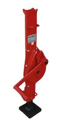

Nu står jag valet och kvalet vad nästa steg blir. Antingen fixa mekanisk domkraft, 2 st. och försöka lyfta båt nån cm så jag kan lägga någonting där den skaver. ev. luftkuddarna under kölen så jag kan få in nånting där också. Så får det stå så till våren.
Eller, försöka fixa lastbil med kran som kan lyfta hela båten några centimeter och justera den rätt på vagnen.

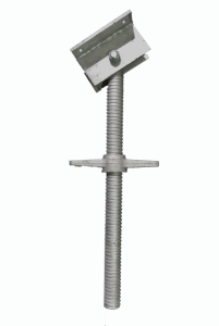

Sedan är det praktiskt med ställbara stöttor. Jag har använt ställbara stödben för byggnadsställning som sitter uppochner i 40x40mm fyrkantsrör. Sedan "bautavantskruv" avsedda för mindre traktorer för att justera hur långt ut de skall vara. För en fördel på din båt är ju om den stöttar så långt ut det går, nästan ute på "klacken" du har i skrovets utkanter (i alla fall i aktern). Där är den stark i skrovet för tryck snett underifrån.
De ställbara "benen" kostar bara några hundra styck och finns med ledad eller fast platta:
