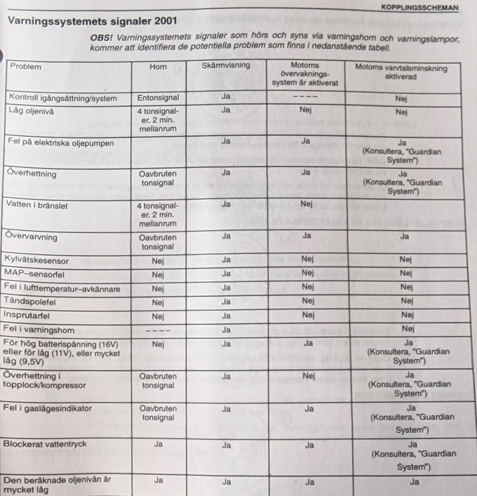

visar tidigare bild låg oljenivå för bränslet ? ,kolla o fyll på  . vet ej om det kan blockera sstart men .. B

Första bilden jag lade upp snodde jag från nätet bara för att visa vilken del som först strulade.
Min oljetank är full så det är inte det som är knas
