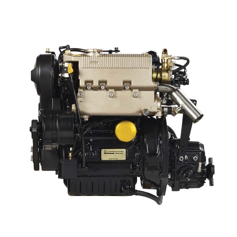

Inför en längre tur med tidspress under veckan som varit kollade vi olja och kylvätska så nivåer och så var ok.
Oljan var finfin. Kylvätskenivån vet vi inte. Varken verkstadsmanualen eller användarmanualen säger ett enda ord om vad som är rätt nivå. På ena sidan upptill sitter kombinerat expansionskärl och värmeväxlare. Helt i metall, så ingen möjlighet att se igenom som i min bil, där det är i plast med tydliga min- och maxstreck. Inga markeringar nånstans på vad som är lagom nivå. Vi bedömde i alla fall att nivån var över både värmeväxlardelen och motorblockets högsta punkt, så det lär ha varit tillräckligt, men ändå olustigt att inte ha full koll. Att fylla upp till toppen känns inte heller vettigt med tanke på att det ska finnas utrymme för expansion.
Nån bra riktlinje eller tumregel?

Jo, alltså, motorn går ju bra och så, så det är inget akut problem egentligen. Men det är olustigt att inte veta säkert om nivån är för låg eller inte. Den är garanterat lägre än max, men frågan är om den också är lägre än min.
Det är en Lombardini LDW 903M.
Servicemanualen säger bara "fyll till nivåmarkeringen". Men det finns ingen synlig nivåmarkering i tanken. Jag har letat efter nån pinne, nån "sockel" eller nåt streck i sidan, men det finns absolut inget alls som jag eller brorsan kunnat upptäcka.

Solid metall. Kolsvart inne i tanken, så om den inbuktningen är märket, så går den inte att se genom hålet. Det går inte att lysa och se in samtidigt mer än rakt ner i hålet eftersom det bara är ett par cm i diameter och den första biten är ett rör ner. Om det faktiskt är den inbuktningen man ska gå efter, så får man i så fall ta en pinne och måtta på utsidan och sen sticka ner och se om spetsen blir blöt. Om inte får man väl fylla på lite, mäta igen och hålla på så en 10-20 gånger...

Jag har inte samm modell som du. Jag har en LDW2004MT. I min manual (som har samma förvirrande design som din) står att det skall fyllas upp till 2 cm under "Level should always be approx 2 cm belox (sic) filling hole.".
Någon markering liknande din har jag inte. Så (förutom att ringa leverantören förstås) så är nog din teori om att "mäta" ner från toppen och då lika långt som markeringen som finns på din motor (i och med att ingen längd finns angiven i din manual)... förmodligen tyvärr korrekt verkar det som.
