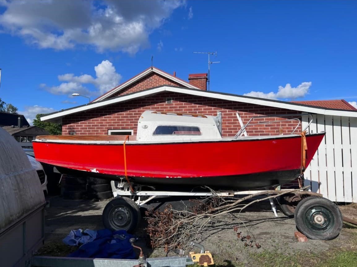

ja precis :D här är en bild på pärlan! det är inte någon stortriss men den e lik stortriss så ja tog det som exempel :) någon som kanske vet vad detta är för modell ? dem har plastat en trä båt!

19 minuter sedan skrev DunderPiraten:
Det är ingen träbåt i vanlig mening, utan en plywood-båt. De är helt OK att plasta då plywooden inte beter sig som massivt trä, viktigt att plasten är tät. Plywoodbåtar var ofta rena hemmabyggen designade efter eget huvud eller en ritning köpt på postorder, men det fanns också lite mer vanliga modeller som t ex PoP 16.
Vad det där är vet jag inte.

3 timmar sedan skrev DunderPiraten:
Den där ser ju ut att vara mer v-bottnad än rundbottnad som en segelbåt. Skulle tro att den funkar helt ok utan köl. Blir den väl rank så åker du till Byggmax och köper några 30*30 gångplattor i betong som du sätter under durken. Snabb blir den inte men det hade du ju fattat redan.
Med tanke på inköpspriset har du ju inte så mycket att förlora, kör hårt! 😀

Utan köl blir det liksom en liten snipa. Det blir nog rätt bra, långsam men billig. Kanske t.o.m. räcker med en trollingmotor. Men jag röstar också på att spara någon decimeter på kölen, allra helst förlänga den.
  • Like 1

"8 §   En produkt som omfattas av denna lag ska vara CE-märkt när den tillhandahålls på marknaden eller tas i bruk"
Därför är min tolkning att CE är, som jag skrev, helt irrelevant i sammanhanget (förutom att där står en hel del bra saker att ta till sig alldeles oavsett ålder på båt) eftersom TS båt aldrig var aktuell för CE-märkning när den togs i bruk eller sattes på marknaden. CE fanns ju inte då, och gäller som sagt inte retroaktivt.
  • Like 1
Share this post
Link to post
Share on other sites
1 timme sedan skrev IngemarE:
Ja, om båten från början omfattas av CE, dvs har satts på europeiska marknaden efter 1998, och sedan ändrats/byggts om på väsentliga punkter så det inte är säkert att den uppfyller CE-direktiven längre.
Att bygga om en gammal båt omfattas knappast av denna lag, så länge man inte bygger om den så till den milda grad att det inte är den gamla båten längre, och dessutom ger den en ny årsmodell. Dvs kvalar in som att "sätta en ny båtmodell på EU-marknaden".
Om man läser just punkt §3:5 så framgår det att det gäller ombyggnader så att båten "möjligen inte längre uppfyller" bl.a. miljökraven i denna lag. Visar tydligt att det är ombyggnad av nyare båtar som åsyftas, som från början byggts för att uppfylla "denna lag" men som efter stora ombyggnader skall kontrolleras så de fortfarande gör det:
 "5. omfattande ombyggnad av farkost: sådan ombyggnad av en vattenfarkost som ändrar dess framdrivningssätt, innebär en omfattande motorförändring eller ändrar den i sådan utsträckning att den möjligen inte uppfyller de tillämpliga grundläggande säkerhets- och miljökraven i denna lag"
Se också:
Nu blir det ju lite of topic och olika syn kan man ha🙂
Men problemet med lagen och direktivet (föreskriften) är att den endast exkluderar historiska båtar i originalskick byggda före 1950. För övriga båtar gäller den oavsett årsmodell när de sätts på marknaden innom EU. Så därför gäller den båtar byggda före 1998 som man gör omfattande förändringar på enligt beskrivet i lag och föreskrift.
Att båtar byggda före 1998 och som fanns innom EU när direktivet först kom, inte omfattas är för att de redan var satta på marknaden, och lagen gäller bara båtar som sätts på marknaden, men oavsett byggnadsdatum.
Äldre båtar som man gör omfattande förändringar på omfattas på samma sätt som nya som det görs omfattande förändringar på. Något annat vore ologiskt eftersom den väsentligt ändrade båten inte funnits på marknaden i sin väsentligt ändrade form.
Samma logik angående saker som genomgår väsentliga förändringar finns i många föreskrifter gällande t.ex. yrkesfartyg.
Men i praktiken så är det inget som medlemsländer bryr sig om eftersom det oftast är privatpersoner som håller på med sånt och det skulle bli orimligt att bedriva marknadskontroll på begagnatmarknaden. De fokuserar på kommersiella marknaden, alltså tillverkare och i viss mån privatimport.
Notera att även yrkesfartyg under 24 meter som registreras om till fritidsfartyg egentligen oxå ska CE märkas, även om de är byggda före 1998.
Detta är i alla fall min förståelse🙂
  • Like 1
Share this post
Link to post
1 minut sedan skrev Boanjohan:
Ja, det är här som vi har olika tolkning tror jag. Om vad som är "omfattande förändringar" alltså.
För dels - enligt mig - så för att denna lag skall vara tillämplig måste omfattningen av ombyggnaden antingen vara så gigantiskt omfattande och stor att det inte kan anses vara den gamla båten längre utan blir en "ny" modell. Då kommer den just att "sättas på marknaden" nu, idag (det jag fetstilat ovan). Med allt vad det innebär med CE och annat också.
Fast då talar vi alltså om en "ny båt" alltså en båt som aldrig funnits på europamarknaden innan. Kan helt riktigt vara gammal årsmodell, den kan ju vara importerad från USA. Men TS båt har funnits på marknaden, i väldigt många år dessutom. Om man nu kan kalla den för "denna båt" även efter kölborttagningen, förstås. Vilket jag tycker (men med betoning på "tycker").
Sedan är jag övertygad om att ordalydelsen i §3.5 om att ombyggnaden skall kontrolleras så att den fortfarande uppfyller kraven i "denna lag" ju bara kan gälla båtar som redan innan ombyggnaden uppfyllde "denna lag". Dvs nyare båtar (=CE).
Å andra sidan får man alldeles oavsett ovanstående ju bygga och bygga om vad som helst hursomhelst om det är för eget privat bruk (som du ju också nämnt). Och behåller man den i 5 år så är det sedan fritt fram att sälja spektaklet eller vad det nu kan ha blivit 😉
  • Like 1
Share this post
Link to post
Kan inte "sättas på marknaden" betyda att ett företag tillverkat och säljer båten.
Jag tror inte ombyggnationer eller nybyggen av båt av privatpersoner omfattas.
Ja så länge inte en privatperson bygger båtar för att sälja förstås.
  • Like 1
Share this post
Link to post
Äsch, killar, nu skall vi inte va såna.  Låt nyblivna Piraten leka med sin båt.
Ta du bort kölen så du kommer denin på grunda vatten, du skall antagligen bara fiska å bada å sen tufffa hem.
Jag kan inte förstå varför den lilla röda båten skulle bli rankare än en vanlig eka? Den kommer att funka som en så eller hur? Det var nog avsikten åsså.
Sen hör ni alla §-ryttare, strunt i CE märkningen. Den har ingen som helst betydelse annat än för ett företag som säljer en båt till privat kund.  Vi andra vanliga dödliga får göra hur katten vi vill. Å även sälja båten till någon annan bara man talar om att den inte har CE märkning. Amen.
Så snälla piraten  Köla av den å ut å åk å ha trevligt. När du vill göra annat å segl apå riktig så kom igen. Säger en "Ruskig prick"
  • Like 2
  • Thanks 1
Share this post
Link to post
Posted (edited)
32 minuter sedan skrev Ruskpricken:
För att du har ett upphöjt däck längs sidan på båten du knallar runt på. I en eka håller du dig någorlunda i mitten och duken är under vattenlinjen.
Edited by Peter_K
  • Like 3
Share this post
Link to post
DunderPiraten Kör på som du tänkt man måste prova ,det är så man lär sig.
Som Ruskpricken sa kör på,vi tillverkade kanoter av fyra råspont och lite masonit ,vi lever fortfarande mer än 50 år senare.Ronnie.🤣
  • Haha 1
Share this post
Link to post
