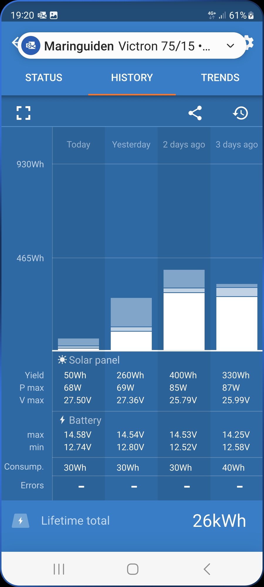

Hej, solen gassar men det är bara 2w från solpanelen. Har Nasa Bm1 batterimonitor som visar 13.1v just nu så batterierna är det bra kräm i så min fundering är om victron regulatorn känner av det och visar inte mer bara för det? Har en 150w solpanel.

Felkopplat, skugga eller dålig panel? Hur ser History ut?
Hr funkat hur bra som helst tills ni.

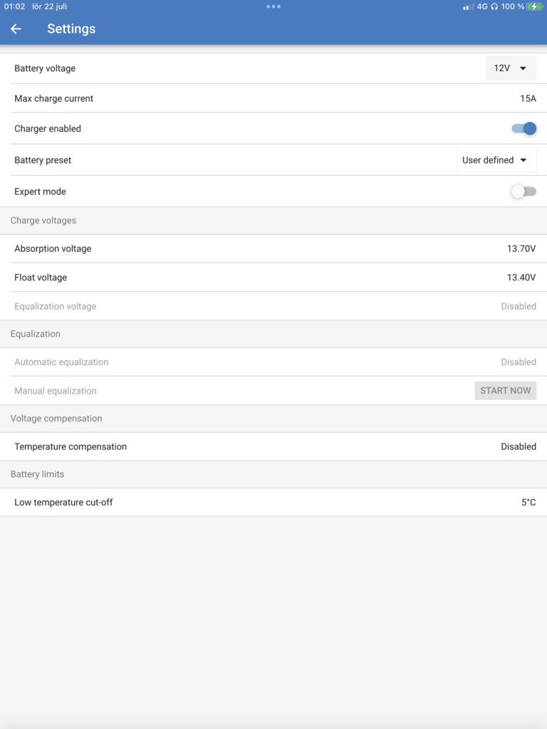

Svårt att avgöra om den laddar rätt eller fel utan att veta vad SmartSolar är inställt på att göra. Vilken batterityp har du valt eller vilken spänning har du själv angivet för ”absortion” och ”float” jämfört med bifogade bilden? Om den är inställd på 13,0V i absorption och batteriet har en spänning på  ca 13V finns det ingen avsättning för några ytterligare ampere (ström) enligt programmeringen.
  • Förvirrad 1
6 timmar sedan skrev Anjens:
Men nu säger den ju själv att den är i state = Bulk, inte Absorption.....
