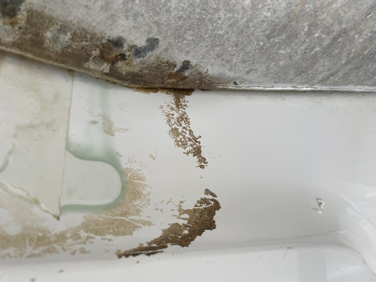

RichFall 1 Posted July 16, 2023 (edited) Korroderad aluminium tank! Har problem med en alutank som korroderat efter 6 år så att den läcker. Misstänker att några läckströmmar på något sätt orsakat detta. Normalt är det torrtunder tanken men det syns att det varit blött upp en bit tidigare. Jordningen av tanken känns undermålig. Är bara jordad via en klen jordkabel i båtens kablage. Långt till jordpunkten. Om jag spänningsmäter mellan jord på batteriet och jord på tanken så är det en spänningsskillnad på 35 mA. Har också hört att länspumpen kan vara ett problem med läckströmmar. Några idéer för att eliminera problemet med den nya tanken? Edited July 16, 2023 by RichFall 2 Share this post Link to post Share on other sites

ABC 477 Posted July 16, 2023 (edited) Vad är det för slags tank? Vatten, bränsle, septik? Av bilden ser det ut som att den även sitter i en plastbåt? Mer info vore bra så man kan avgöra om den över huvud taget behöver en jord/minusanslutning. Edited July 16, 2023 by ABC Share this post Link to post Share on other sites

Kojak77 22 Posted July 16, 2023 Du är säker på att det inte är kondensvatten eller att du sköljt något med vatten invändigt? Jag trodde en gång att båten läckte, men kom på sen att jag kört med högtryckstvätt inne i ruffen. Detta vatten stannade på botten av båten under tank och allt annat. Upptäckte det när jag körde båten och tyckte det skvalpade en hel del. Sög ut det med våtdammsugare och har inte haft vatten där efter det. 1 Share this post Link to post Share on other sites

Kojak77 22 Posted July 16, 2023 2 timmar sedan skrev Georg_Ohm: Det ör ju väldigt lätt att skilja på bensin och vatten, man behöver bara använda två av våra sju sinnen… Ser inte att han skrivit att det är bensin. Vad jag kan se är en smutsrand, och att döma av den så bör det ha varit en större mängd vätska. Så hade det varit bensin så borde han utan tvekan ha märkt det. Share this post Link to post Share on other sites

RichFall 1 Posted July 17, 2023 Det är bensin som läcker nu. Smutsranden är från tidigare. Nu när bensinen läcker ut i små mängder är det inget vatten. Min teori är att tanken har tidigare korroderat av någon anledning. Skapat någon form av microsprickor där bensinen efter årets första tankning och turer börjat läcka. Fortfarande i små mängder men det orsaker ju lika mycket problem och risker. min fråga nu gäller mest om potentialskillnaden mellan minuspol och tank på 35 mV (på grund av dålig minusanslutning av tanken ) kan orsaka korrosionen? kan det korrodera om det är torrt eller måste det stå vatten vid tanken? Share this post Link to post Share on other sites
Georg_Ohm 4,831 Posted July 17, 2023 4 timmar sedan skrev RichFall: Det är bensin som läcker nu. Smutsranden är från tidigare. Nu när bensinen läcker ut i små mängder är det inget vatten. Min teori är att tanken har tidigare korroderat av någon anledning. Skapat någon form av microsprickor där bensinen efter årets första tankning och turer börjat läcka. Fortfarande i små mängder men det orsaker ju lika mycket problem och risker. min fråga nu gäller mest om potentialskillnaden mellan minuspol och tank på 35 mV (på grund av dålig minusanslutning av tanken ) kan orsaka korrosionen? kan det korrodera om det är torrt eller måste det stå vatten vid tanken? Det kan vara så att du har eller haft en sådan galvanisk korrosion. Sedan hade sannolikt den tanken ändå korroderat även om den inte var ansluten, men nu måste ju bensintankar vara det. Sedan kan tanken även ha skadats av vibrationer, och det ena behöver ju inte utesluta det andra. I vilka vatten använder du båten? I Skagerack och Kattegatts vatten och luft rostar, korroderar eller ärjar i princip alla metaller och legeringar även vanligt rostfritt av lägre kvalitet. "Syrafast" rostfritt stål och bronslegeringar avsedda för marint bruk klarar sig bäst. Det finns även marint aluminium som klarar sig bra. Du måste dessvärre tömma tanken, vilket inte heller är riskfritt, hoppas att det inte är så mycket bensin kvar i den, sedan demontera den och skaffa en ny tank i annat material som är godkänt för bensin. Share this post Link to post Share on other sites
RichFall 1 Posted July 17, 2023 Den går i Stockholm skärgård. Nu blir det en ny originaltank samt bättre minus anslutningar samt Full koll på att det inte finns vatten stående i botten. Har ju levererats väldigt många båtar i samma familj med alu tankar så vi ger det en chans till. Share this post Link to post Share on other sites
ChristerN 2,510 Posted July 17, 2023 17 minuter sedan skrev RichFall: Den går i Stockholm skärgård. Nu blir det en ny originaltank samt bättre minus anslutningar samt Full koll på att det inte finns vatten stående i botten. Har ju levererats väldigt många båtar i samma familj med alu tankar så vi ger det en chans till. Jag erkänner att jag inte har en aning om huruvida tanken ska anslutas till minus (men jag begriper inte varför och tycker det verkar dumt) men det viktigaste är ju, som skrivits ovan, att tank och tankanslutning/-lock är elektriskt sammankopplade så det inte uppstår gnistor vid tankning. Det är där jag tycker du ska lägga ”krutet”. Sen om det har legat salt/bräckt vatten runt tanken tror jag inte det spelat någon roll om tanken varit ansluten till minus. Du hade fått korrosion i alla fall. Share this post Link to post Share on other sites

Themariner 19 Posted July 19, 2023 (edited) Jag tror inte läckan beror på galvanik och som ni konstaterat är den jordad/kopplad till minus av andra skäl. Om den läcker pga korrosion så måste det vara vatten i tanken vilket iof inte är ovanligt. Det är heller inte ovanligt att metall tankar spricker vid svetsar på motorbåtar vars skrov rör sig i kraftig sjö eller om de transporteras alternativt pallas "fel" ie så att skrovet ändrar form mer än tanken klarar. Jag tar en bra plasttank till moderna motorbåtar alla dagar i veckan Edited July 19, 2023 by Themariner 1 Share this post Link to post Share on other sites
