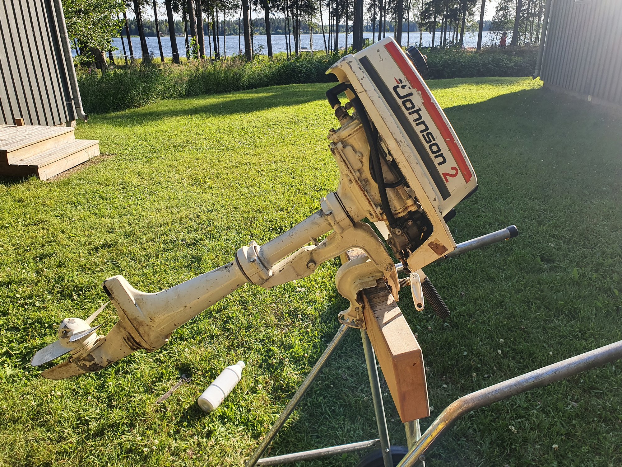

Övertog igår en gammal Johnson 2 hk från gissningsvis 80-talet.
Det har sannolikt inte körts på några år, har okända personlighetsdrag och vill inte starta.
Motorn vill inte tända alls när jag drar, oavsett hur mkt eller lite jag chokar, men motorn startar om jag häller bränsle direkt i cylindern i tändstiftshålet och går i kanske 2 sek innan den stannar.

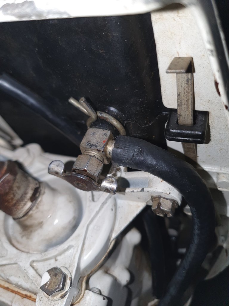

VIsst känns bränslesilen/-filtret vara nästa steg. Det står t o m i den föredömligt bevarade instruktionsboken hur man rengör bränslefiltret, men väl knapphändigt... (se bild). Kan du möjligen minnas vad textens "skruva ut" (kranen) innebär? Är kranen gängad i sin hane in i tanken (den högra bilden)? Jag tycker att den bara snurrar och vill ogärna bryta sönder något, men undrar om det inte ska dras rakt ut?
Och var sitter själva filtret man uppmanas byta ut? Kranen är ju så liten.
Bifogar bild på min verkliga motors dito.
