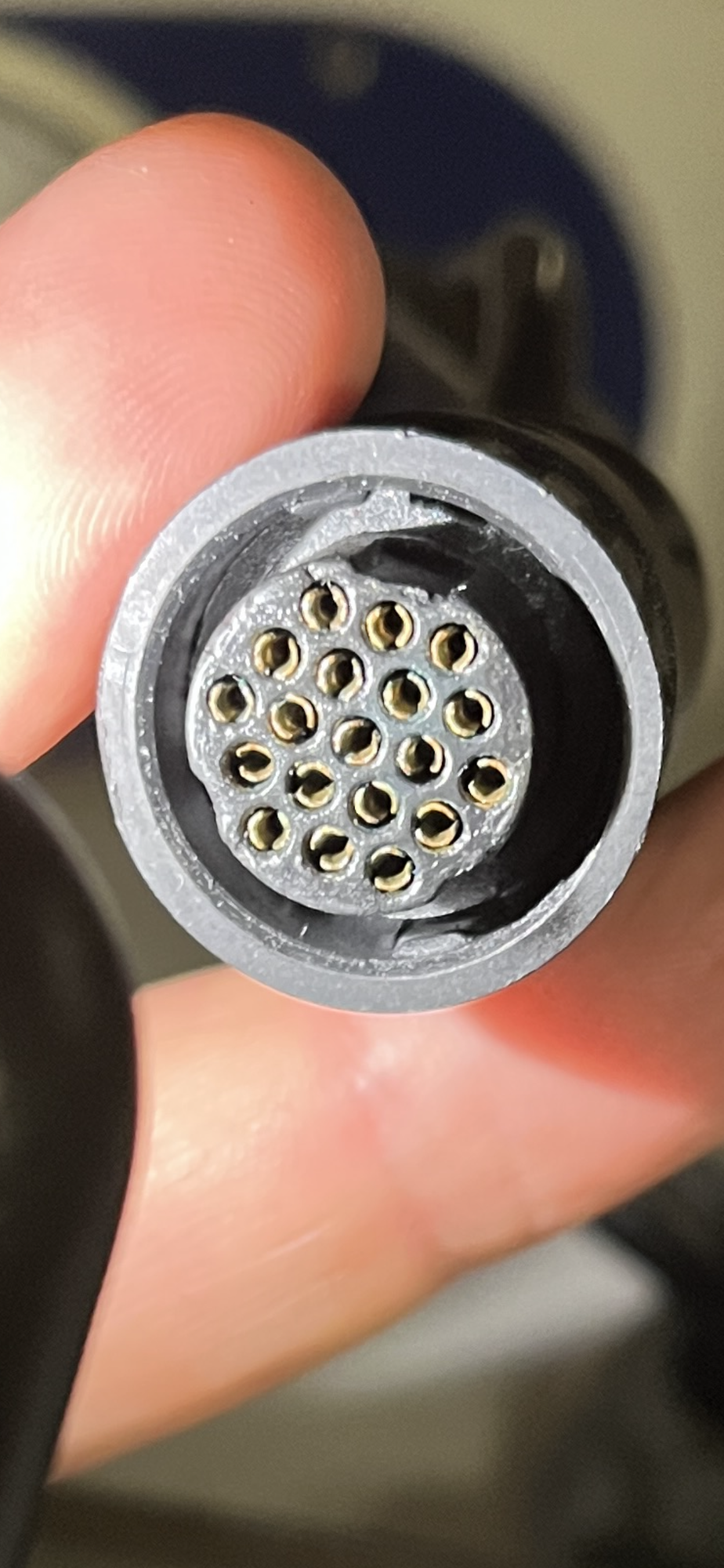

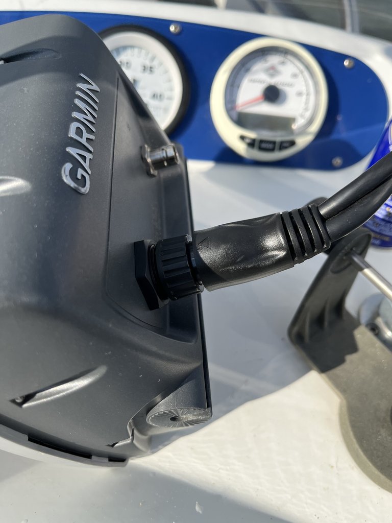

Har en garmin 525s som följde med båten och kan inte få in kontakten ordentligt. Jag har gjort rent alla håll och även stoppat i en nål och det tar inte stopp nånstans. Pinnarna är också hela och fina.
Jag kan inte tänka mig att man gör annat än att stoppa i kontakten i rätt spår och sen vrida på låsmuttern.
Säljaren har inte nämnt om att det skulle gå trögt att få in kontakten och gpsen fungerade bra när vi provkörde båten…så jättemärkligt.
Det går inte att stoppa i kontakten utan att ha den på rätt spår så det utesluter att jag har stoppat i fel om man säger så.
Det är ca 5mm som jag inte får in och det är tillräckligt för att gpsen inte ska få ström.
Någon som har liknande kontakt och kan tipsa lite?

Kanske… kanske ser jag felet.
Mittersta bilden, på hankontakten på apparatens baksida, andra raden nerifrån, så ser det ut som om en pinne sitter snett. Men det blir litet suddigt när man förstorar bilden, så pinnarna kanske är raka och fina? Men det räcker med att en pinne bara är litet sned för att det skall blir som det är.
Jag har varit ute för liknande men på en GPS-mottagare av annat fabrikat.
Däremot är det ju viktigt att du ansluter kontakten med litet känsla, men brukar få vrida den några grader eller vicka den litet trots att hanens klack och honans avfasning tycks stämma överens.
Litet cerat, vaselin eller kanske en droppe silkonspray kan tjäna som valla på de plastytor som möts, då precisionen är mer än hårfin här.

Jag har provat att smörja men utan resultat. Jag får nog köpa ny kabel för att utesluta antingen kontakten som sitter i gpsen eller kabeln.
jag får inte i de sista 5mm oavsett hur jag än gör…

Jag ser en liten präglad trekantig figur, den ska sättas mitt för en likadan på kontaktstycket på GPS:n. Troligen har du vänt på kontakten 180 grader?

Kontakten är vänd rätt, trekanten uppåt.
Kollade på en 525s jag har liggande i en låda här hemma.
Låsringen kan dock trilskas lite, så lägg fokus på att få den rätt.

Jag brukar dra bak låsringen, sätta i kontakten och därefter skruva fast låsringen.

Jag tror pinnarna tar i någon utav honorna. Det går inte att stoppa i kontakten på fel sätt utan antingen stoppar man kontakten i spåren eller så går det inte alls. Det känns som att det går en bit men sen är det tvärstopp. Det tar inte stopp i låsmuttern heller, det finns nån millimeter glapp där så därför tror jag att nån av honorna spökar…
Jag tror inte kommer undan att prova med ny kabel åtminstone se var felet är.

För att kolla "honorna": Ta en knappnål (eller ev. synål, som nog har nästan samma grovlek som stiften) och stick in i hål efter hål, för att se om "något" sitter intryckt och blockerar.

Det var första jag gjorde och det går fint hela vägen in
Jag tänker mer att det tar i någon kant typ nån av dessa som ser ut att vara lite intryckta…

Honorna längst ut till vänster och höger ser lite annorlunda ut, som dom blivit intryckta.
Motsvarande stift ser ut att vara böjda lite utåt.Det kan vara bilden som luras så ta det som ett förslag.Ronnie

Jag har en lika dan gps. Det är inte bara att sticka i kontakten och låsa muttern. Man måste säkerställa att muttern/låsringen är i sitt ändläge på kontakten, alltså vriden till vänster bakifrån sett så långt det går, annars går kontakten bara in ett par mm.

Tack, vad bra att du har likadan! Jag ska prova mer idag med extra fokus på låsringen och kanske även filma lite så ser du om något är tokigt.😀
