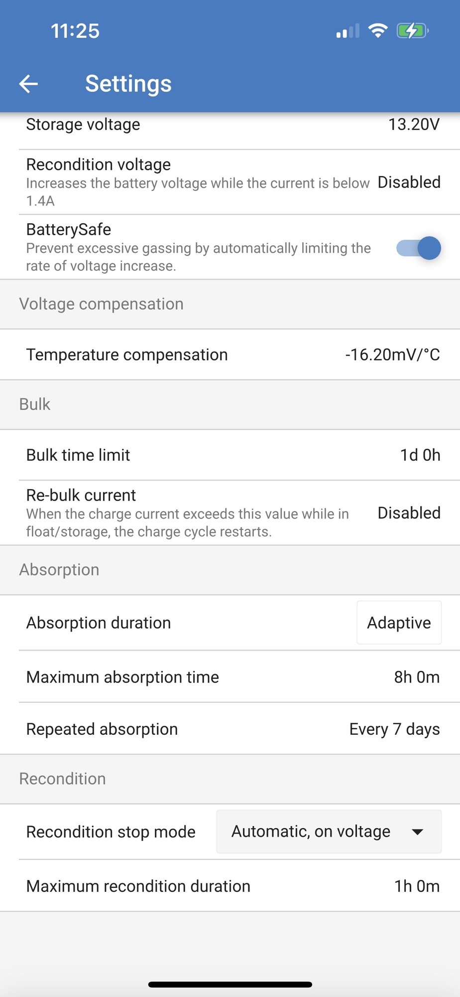

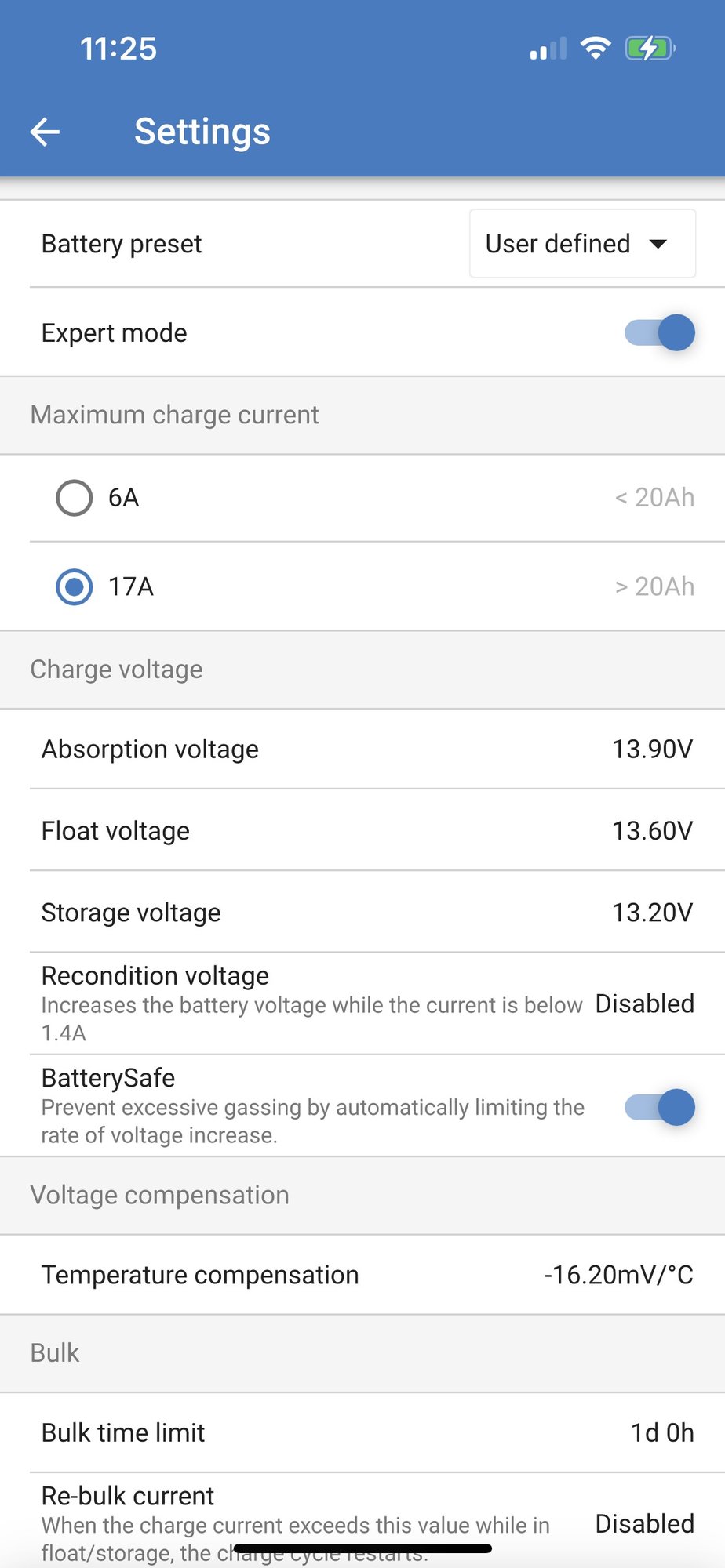

MYYsan 26 Posted June 30, 2023 Hej, Har nu konfigurerat den nya laddaren enligt nedan bilder. Någon som har tips på förbättringar i inställningarna? Share this post Link to post Share on other sites
ChristerN 2,457 Posted June 30, 2023 Ser bra ut tycker jag. Ska man vara petig så skulle jag ställa ner Storage Voltage till 13,1 och sätta Maximum Recondition till typ 1 minut bara för att vara på säkra sidan. 1 Share this post Link to post Share on other sites
