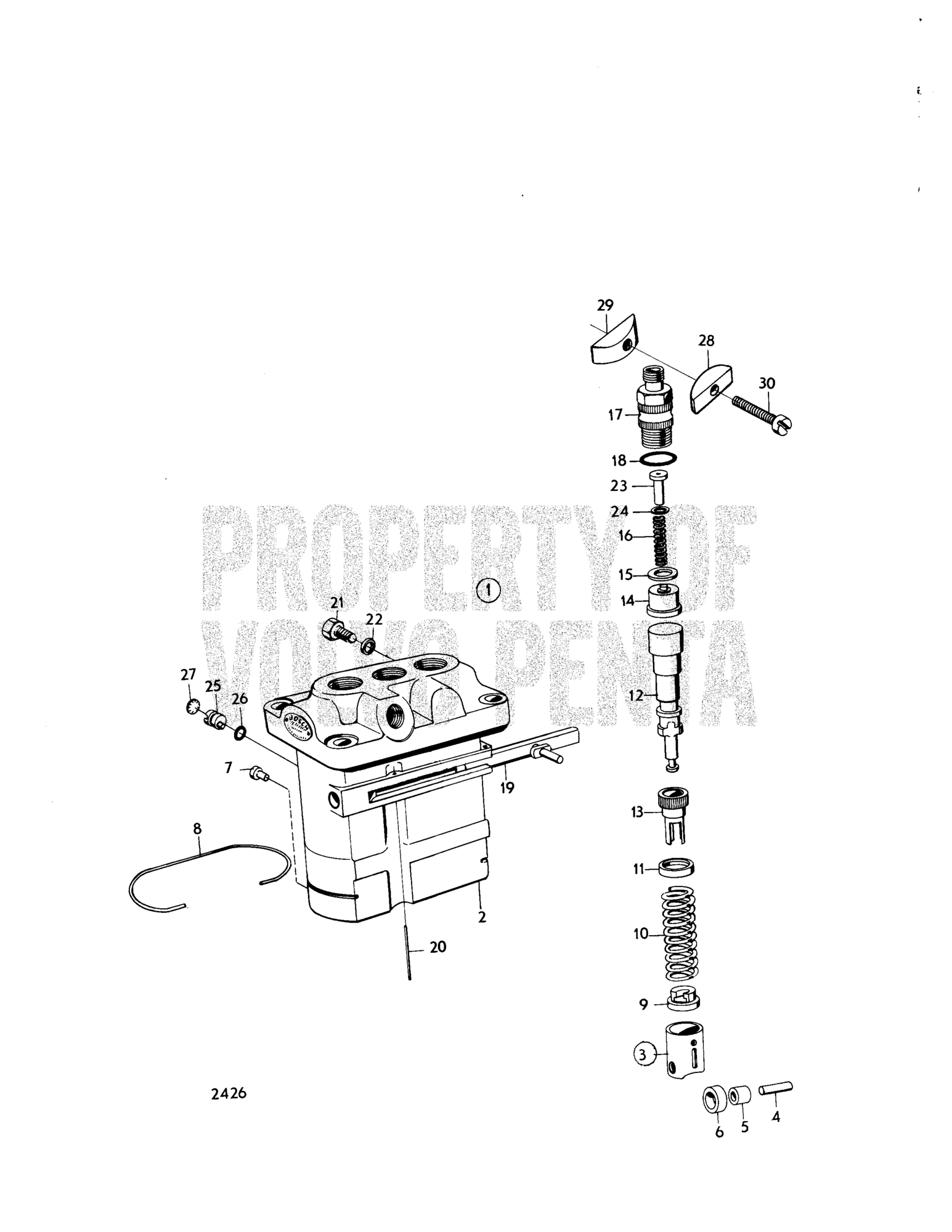

Vad gör justerbrickan nr 24?

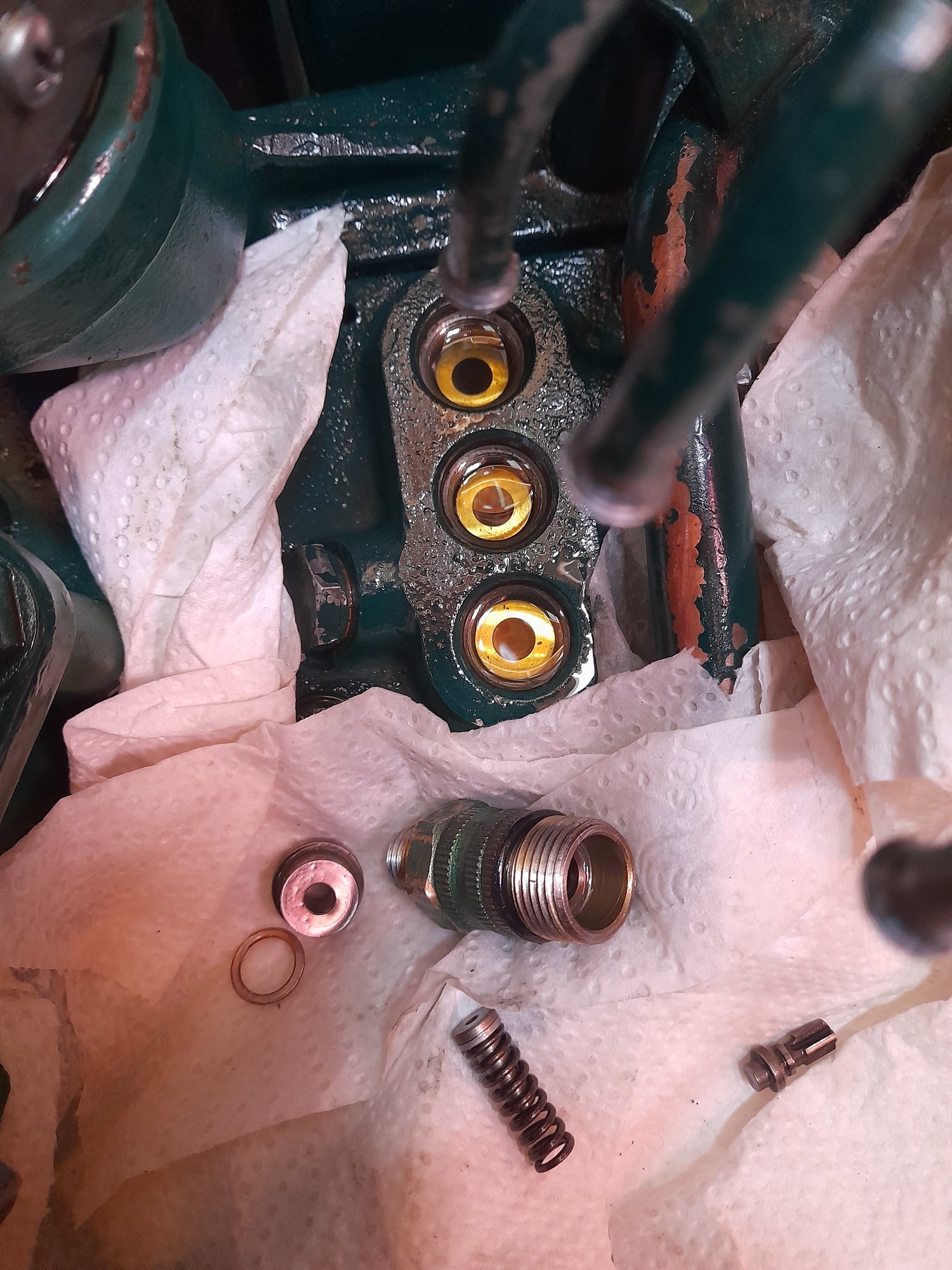

När jag drar åt dessa 3 tryckenheterna på pumpen kommer ej något bränsle,,lossar jag 3/4 varv börjar det pumpa ut, kan de va att kopparpackningen blivit hårtunn, att justerbrickan bör tas bort? att nya o-ringar behövs? Dessa 3 åtgärder skulle motsvara det jag lossar med 3/4 varv.
För drar jag åt i nuläget så är det stängt och inget bränsle kommer ut för att sedan gå upp mot spridarna.

Jag luftar givetvis som man ska,,däremot så är allt löst och motorn startar kall på 1/2 sekund, halv svänghjulsvred och går som en Rolex på låg mellan och högvarv, mitt sunda bondförnuft vann det stora slaget genom att jag i varje enhet plockade bort justerbrickan nr24😁
Aldrig varit med om en motor som startar lättare och går klockrent.
