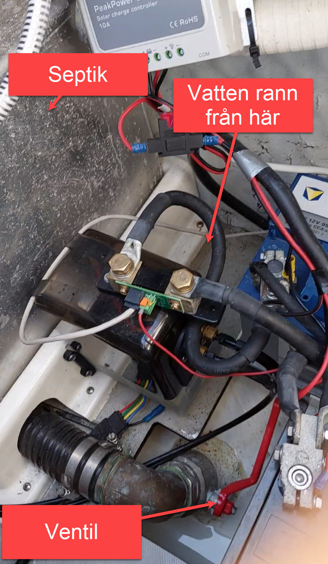

Hallå, båten är i vattnet, säsongen är igång!
Döm till min förvåning och fasa när det samlas rejält med sjövatten i motorrummet efter iläggning.
Men förstår ganska snabbt att det inte är motorn som skapar detta utan det kommer från septiktanken, när jag stänger tömningsventilen så ordnar det sig...
Så frågor då om någon vill ge sig in i detta :)
Vad har hänt? Har septiktanken rostat/frusit sönder och i och med ett hål så går sjövatten in genom ventilen och ut genom en spricka?
Hur fungerar det ens? Fylls tanken upp en liten bit med sjövatten, upp till vattenlinjen, när ventilen är öppen och stannar där i normala fall?
Hur bör det åtgärdas, svetsa/täta spricka? Eller bara köpa ny? Går det göra när båten är i vatten...?
Någon klok idé på interim lösning då jag ser en hel del jobb med att byta tanken... Vi använder toaletten väldigt lite men vill ju gärna ha möjligheten...
Tacksam för kloka inlägg //Philipsson

Börja med att hitta mer exakt var den läcker.
Fyll med vatten så borde det gå att hitta.
Personligen misstänker jag slangen eller vinkeln på ventilen. Slangen är av en typ man använder ovan vattenlinjen och absolut inte till toaletter om man inte uppskattar dålig lukt förstås.

Tack för tips, felsökning är något man blir bra på som båtägare tycker jag 😅.
Har inte dragits med dålig lukt faktiskt, allt borde vara original

Det kan absolut uppstå sådana hål, men eftersom läckaget slutar när man stänger bottenventilen så är läckaget ovan vattenlinjen, och då det inte verkar finnas en pump borde tanken ligga över vattenlinjen tänker jag?

Är det verkligen septiktanken som läcker?
Hur luktar det? Utläckt latrin är väldigt lätt att känna igen med luktsinnet.
Som andra varit inne på verkar det snarare läcka mellan bordsgenomföringen och tömningsslangen. Du kan ju alltid börja med att dra åt slangklämmorna.

Ja nu har vi testat att fylla färskvatten genom där man tömmer och det rann ut så fint genom tanken ngnstans i botten på den...
Det har inte luktat ngt men septiken är sparsamt använd, en kiss då å då men aldrig nr2 av oss i alla fall.
Mitt problem nu är att den här svarta slangen (som är fel för ändamålet som påpekats) försvinner in under tanken en bra bit så jag ser inte hur anslutningen ser ut. Så utan att demontera trimplansmotorn och plocka upp batterierna kommer jag inte vidare i min felsökning 🫤.

Ja då har du ju kommit så långt i felsökningen.
Det kanske var så att man började med tankarna och sedan byggde hela båten unt dessa… så har jag det med bränsletankarna….
Ja det är ju bara att ta fram verktygslådan och gummihandskarna, har du tur behöver du kanske inte koppla bort trimplanspumpen utan bara flytta den en bit. Skär bort slangen, om installationen är förnuftigt gjord sitter tanken fastspänd med spännband. Det ser ut som om du sedan kan lyfta ur den.

Aquadorforumet på FB visade snabbt på bristen i dessa alu-tankar som går hål på för mängder av ägare tyvärr.
Ja, den sitter med spännband och lite jobb men inte vansinnigt mkt för att få ut den
