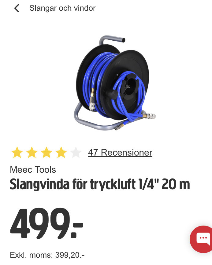

Boanjohan 429 Posted May 26 En vild spontan idé som var det första jag kom att tänka på: Har ju automatisk inrullning, vilket kan va kul. Om det funkar bra som "ankarspel" har jag ingen aning om🙂 Eller manuell variant: Share this post Link to post Share on other sites

pseudonym 1,106 Posted May 27 4 minuter sedan skrev Georg_Ohm: Det är ju säkerligen det bästa alternativet. Sådana där automatiska kabelupprullare har mer att önska, även de som är avsedda för proffsbruk. Jag brukar få som uppdrag att byta ut dessa i verkstaden, både för el och tryckluft… om dom bara håller i två tre år i en verkstad så funkar det inte i båten, iallafall inte till en ankarlina. Sedan brukar dom sällan kunna rulla upp mer än 15 meter kabel, och mindre för tryckluftsslang. Inte heller flexikoppel till stor hund funkar..🤪 Exakt, med en bladfjäder och aggressiv miljö och saltvatten är det kört efter en vecka. Jag har det ankarspelet med lina som Ronnie tipsade om längre upp. Dock har jag en tunnare dyneema för att få plats med lite mer lina och en 2 meter kätting och 5 kg ankare på det. Båten är en 6 meters trailerbar segelbåt på ungefär 800 kg. Share this post Link to post Share on other sites
