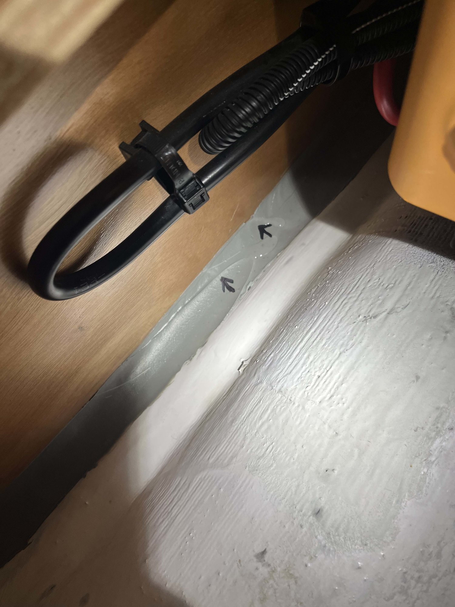

För 2 veckor sedan upptäckte jag vatten framför bogpropellertunneln i främre kabinen, se bild. Det verkar som om jag får ca 0,5 - 1,0 deciliter per 24 timmar. Vattnet är inte salt jämfört med havsvattnet vid provsmakning. (Min fru håller inte med mig, hon smakar salt påstår hon) Vad jag också bör nämna är att jag för 2,5 veckor sedan hade ett enormt internt vattenläckage när jag använde den inbyggda högtryckspumpen för att rengöra däcket (hittade ca 100 liter färskvatten under sängen i främre kabinen. Jag har fyra möjliga orsaker till läckaget nära bogpropellertunneln:
1. Det är "gammalt" vatten från sötvattenincidenten.
2. Det är havsvatten.
3. Det är en blandning av 1 och 2.
4. Det är regnvatten. (Inte troligt eftersom vi inte hade regn senaste veckorna) Vad ska jag göra, några förslag hur man tar reda på den verkliga orsaken?
Tack på förhand.

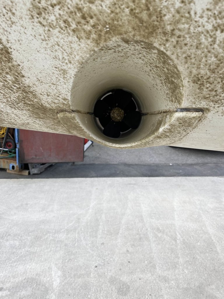

Bifogar även en bild på hur bogpropellstunneln är uppbyggd
Redigerad av Los_capitanos
Om det skulle vara gammalt vatten som långsamt rinner till måste det ju rinna från en annan plats. Den borde inte vara svår att hitta eftersom det verkar finnas åtskilliga liter där!
Här får du tänka till och inspektera båten invändigt såväl som utvändigt.
Uteslut regnvatten då.
Ni tycks oense om det är salt eller sött vatten eller båda delarna som läckt in. Be en tredje person smaka.
Eller tappa upp havsvatten, smaka, och jämför med det som står i båten.
Finns det några skrovgenomföringar i närheten av det inläkta vattnet? Finns det några slangkopplingar, eller förgreningar i färskvattensystemet i närheten av det inläkta vattnet?
Har du en värmare, ja en sådan för vattenburen värme?
Och det är inte någon flaska med någon mer eller mindre ädel dryck som gått sönder... för det hade du ju känt...😀
(Jag hart en gång haft några deciliter Koskenkorva i kölsvinet, den smakade inte salt!).
Men jag tycker att bogpropellertunneln har en märklig skarv nedtill, en sådan har jag aldrig sett, kan den kanske läcka?
Att det smakar salt är ju inte bra, inte heller om det smakar glykol, olja, diesel eller värre; bensin eller värst av allt, latrin, men då behöver man ju inte smaka...
