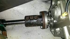

Jag tänker att det kanske är lättar att förklara med bilder.
Såhär ser troligtvis ditt backslag ut, och det sitter som tidigare nämnts monterat i bakkant på motorn:
Och direkt efter backslaget i dom fyra bulthålen sitter klämkopplingen, som i sin tur klämmer om propelleraxeln.
En klämkoppling brukar se så här:
Och här kommer en bild på hur det kan se ut när alltsammans är ihopmonterat:
Förövrigt vet  vi ju faktiskt inte om din motor verkligen har backslag med rak axel, för det finns ju faktiskt snipor som har segelbåtsdrev
