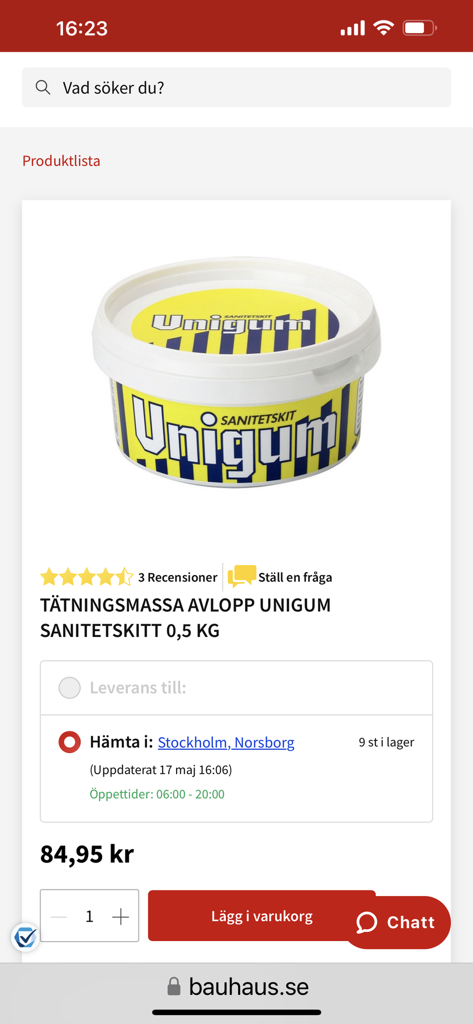

Min grundplan var att använda limtätmassa från Würth, men börjar svänga åt Unigum sanitetskit från Jula. Det lär i alla fall vara lukttätt.
Antagligen fungerar vilket som, men Unigum verkar enklare att få bort då det inte härdar. Om nu jobbet av någon anledning skulle behöva göras om.

Sanitetskitt är en produkt som främst är avsedd för att t.ex. täta mellan toastolsanslutning och avloppsrör i fastighetsinstallationer. Det är inget jag skulle vilja använda för tätning i en fritidsbåt där det står tryck på anslutningen. där är det tryggare med en elastisk härdande polymerprodukt.
Inte jag heller!
Nu hade jag förvisso en annan lösning på min septiktank i förra båten. Det blev där Silaflex montagelim runt en inspektionslucka.
Just där kom det inte ut någon dålig lukt efter den tätningen, men det gjorde det på annat ställe, tills dess jag bytte alla slangarna, till gastäta slangar.
Det där "sugröret" ned i tanken skall ju inte vara i någon metall eller legering. Någon bra plast, PVC kanske är bra, och så skär du röret litet snett längst ned och låter det bottna i tanken. Det bör ju utformas så att du i nödfall kan ta upp röret om det blir förstoppning i det.
