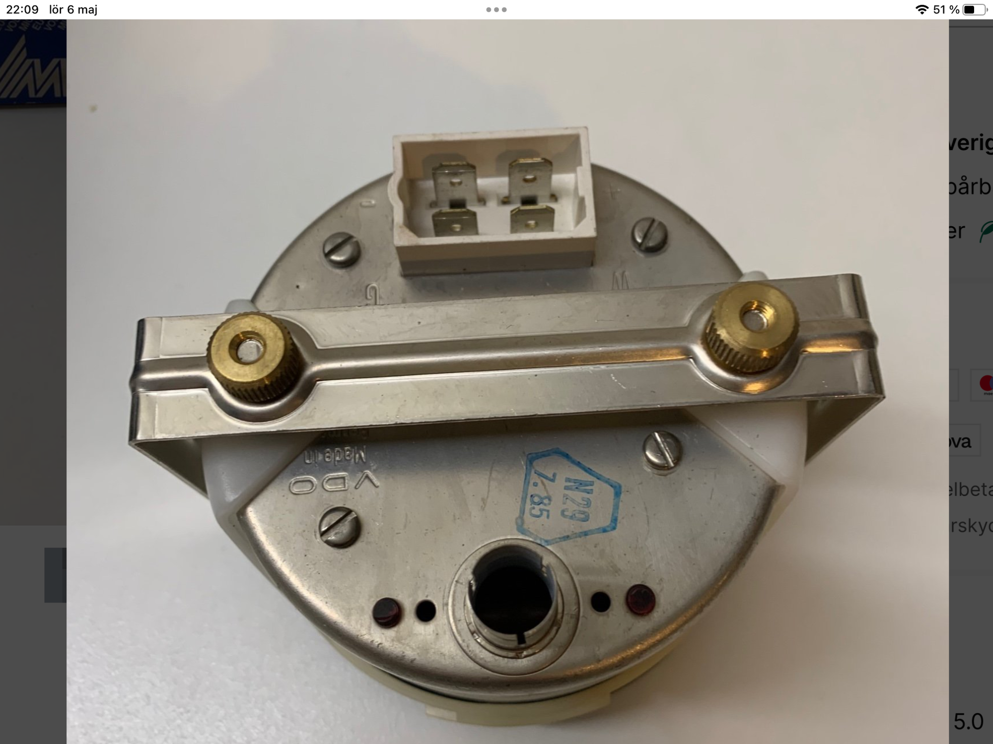

Vilken givare skall användas till denna varvräknare?
828600
Share this post
Link to post
Share on other sites
Posted (edited)
2023-05-07 vid 19:31 skrev SEVET:
828600
8 timmar sedan skrev batakarn:
Genom lite bakåt-sökning på marinpartseurope.com ser det ut som mätaren används till AQAD70B och då ska det vara givare med VP-nr 1507899 https://marinepartseurope.com/sv/dealer/defaultse/category/marine diesel engines/product/aqd70b/part/1507899?catalog=7743240&img=52156.png&functiongroup=elsystem&header=elektriska system och instrument
Annars skall väl anslutningen "W" kopplas till en anslutning med samma bokstav på generatorn, om nu generatorn har en sådan. Sedan är denna varvräknare avsedd för 24 volt, men det kanske du redan vet.
