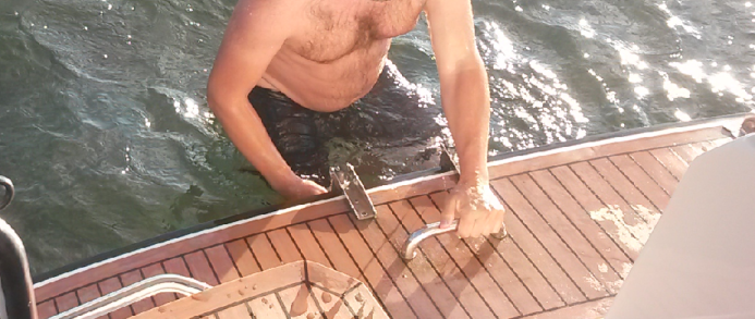

No_jah 381 Posted April 18 (edited) Någon som vet om det finns någon badstege av typen på bilden att köpa någonstans? Badstegen på bilden sitter på en Ryds 550VI, och jag tror en liknande skulle passa bra på min Ryds 510MC istället för skämtet till stege som sitter som original. Det närmsta jag hittar är denna på Amazon, men det verkar smartare att stegen är ledad i botten som på Rydsvarianten så sticker den inte upp så mycket i uppfällt läge. . https://www.amazon.se/CEREDI-Handstege-rostfritt-handtag-badplattformar/dp/B013L7FOZY/ref=lp_20654337031_1_10? Edited April 18 by No_jah Share this post Link to post Share on other sites

IngemarE 3,067 Posted April 18 Denna modell hade vi på vår gamla båt (finns nog billigare på andra ställen, dock): https://www.boatsystemgroup.com/sv/ombordstigning/stegar/alla-stegar/teleskopstege-88x30-cm-3-steg Fördelen var att den var enkel att montera, lätt att fälla upp/ner men byggde väldigt lite både bakåt och uppåt. "Uppfälld" låg den helt enkelt ovanpå badbryggan. Ett extra handtag gjorde det enkelt att "dra" sig upp och ha något att hålla sig i: Share this post Link to post Share on other sites

Georg_Ohm 4,501 Posted April 21 2023-04-18 vid 17:31 skrev IngemarE: Denna modell hade vi på vår gamla båt (finns nog billigare på andra ställen, dock): https://www.boatsystemgroup.com/sv/ombordstigning/stegar/alla-stegar/teleskopstege-88x30-cm-3-steg Fördelen var att den var enkel att montera, lätt att fälla upp/ner men byggde väldigt lite både bakåt och uppåt. "Uppfälld" låg den helt enkelt ovanpå badbryggan. Ett extra handtag gjorde det enkelt att "dra" sig upp och ha något att hålla sig i: Jag har en identisk till denna modellen. Den är inte dålig, men inte helt optimal heller. Som synes på den nedre bilden måste man ju ha någonting att hålla sig i när man skall gå upp (eller ned) handtaget på bilden är ju dessutom felplacerat ur två synpunkter, det sitter för lågt, man vill gärna hålla sig i någonting även när man står på den översta stegpinnen., man kan slå sönder sina tår i handtaget och värre, man kan fastna med foten och sedan trilla i med en fin fot-, fotleds-, eller dubbel underbensfraktur som följd. Stegen då... jodå lätt att fälla in, lätt att lägga ned på badbryggan när den är ihopfälld, men se till att inte ha tårna under. Beslagen kan man snubbla på, min är inte monterat i mitten utan längst ut på bb-sidan. Stegen är litet svajig, både inåt/utåt som sidledes. med viss möda går det att fälla ned stegen om man själv befinner sig i vattnet, en liten lina med en apnäve i slutet kan man ju komplettera med, så att man som nödställd kan komma upp i båten. Sedan då ingenting att hålla sig i, man skulle ju kunna komplettera med en "hajfena", men jag vill inte ha fler saker fastskruvade i badbryggan som man kan skada sig på, dessutom måste även en mindre gummibåt få plats. Sedan, på vintern, då fryser det i rören, då går det inte att fälla ut stegen. Men med en bra varmluftspistol kan man ju värma på en del för att tina, tiningspapper funkar dåligt. Share this post Link to post Share on other sites
