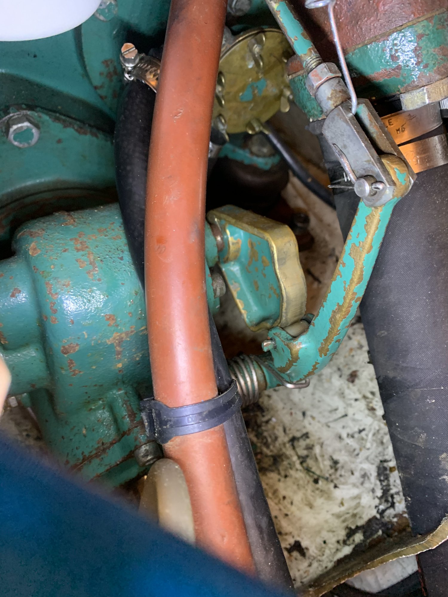

Har köpt min första båt det här året. En Albin Vega med en inombordare Volvo Penta MD6a.
Jag skulle vilja torrstarta motorn innan sjösättningen för att se att den går igång.
Jag har förstått att jag måste koppla en vattenslang till vattenpumpen(impellerpumpen?)för kylningen. Det jag är osäker på är vilken slang det är jag ska koppla ur. Jag är helt ny på motorer jag har svårt att tyda vad som är vad. Vad jag kan se är det två slangar som går till in till impellerpumpen. Tacksam för hjälp och tips!
Lite svårt att få bild på impellerpumpen. Det är en slang som är på ovansidan och en mer under. Den på ovansidan som följer orange slangen går upp i ”tanken” på andra bilden. Så min gissning är den slangen? Men vill vara på den säkra sidan. Är de bästa att koppla ur slangen vid impellerpumpen och stoppa in vattenslang där? 3F3FC024-E3F3-4497-89E7-7A964A29EC1F.thumb.jpeg.432a74f56d9adc5a970080208bc84a14.jpeg

Det är i slangen som går till bordgenomföringen som vattnet skall in. Du får inte koppla in en slang med tryck, impellerpumpen skall suga till sig vattnet. Du får heller inte låta pumpen pumpa in vatten länge om motorn inte startar.

Koppla loss slangen från bordgenomföringen, ordna med en förlängning av denna slang och led den till en hink som kan stå på durken i båten eller i sittbrunnen. Fyll hinken med vatten (och ordna med påfyllning till hinken om du ska köra längre än någon minut).
Det verkar av bilderna som att du har md6a kombi med reduktionsväxel för ställbar propeller.

så att jag förstått rätt. Jag ska lossa slangen som går in via bordgenomföring vid impellerpumpen, och skruva/fästa dit en ny vattenslang som går från en hink med vatten.
är det denna på bilden som är bordgenomföraren?

Njae, en bordgenomföring är en sådan här (exempelvis)
https://www.seasea.se/vatten-vvs/rördetaljer/rördetaljer-mässing/bordsgenomföring-cr-fasad
som sitter monterad  genom skrovsidan. Där bör även finnas en ventil
https://www.seasea.se/vatten-vvs/rördetaljer/rördetaljer-mässing/kulventil-fullflöde
och en slangsockel som kylvattenslangen är monterad på.
Dessa metalldelar kan man sammantaget kalla för kylvattenintaget.
Var kylvattenslangen sedan ansluter till varierar beroende på motor och installation. Ibland går den först till ett kylvattenfilter, ibland går den till backslaget, ibland direkt till kylvattenpumpen.
När du ska torrköra på land behöver du ansluta en slang någonstans mellan kylvattenintag och vattenpump och sedan leda denna slang till en vattenhink enligt tidigare beskrivning.
Du kan ansluta denna slang där det är enklast att komma åt. Om du är osäker på vad som är in och ut vid vattenpumpen, så kan du lossa slangen vid kylvattenintaget och göra en förlängning av denna slang så att den når hinken. Då kommer pumpen att suga vatten ur hinken i stället för ur havet.

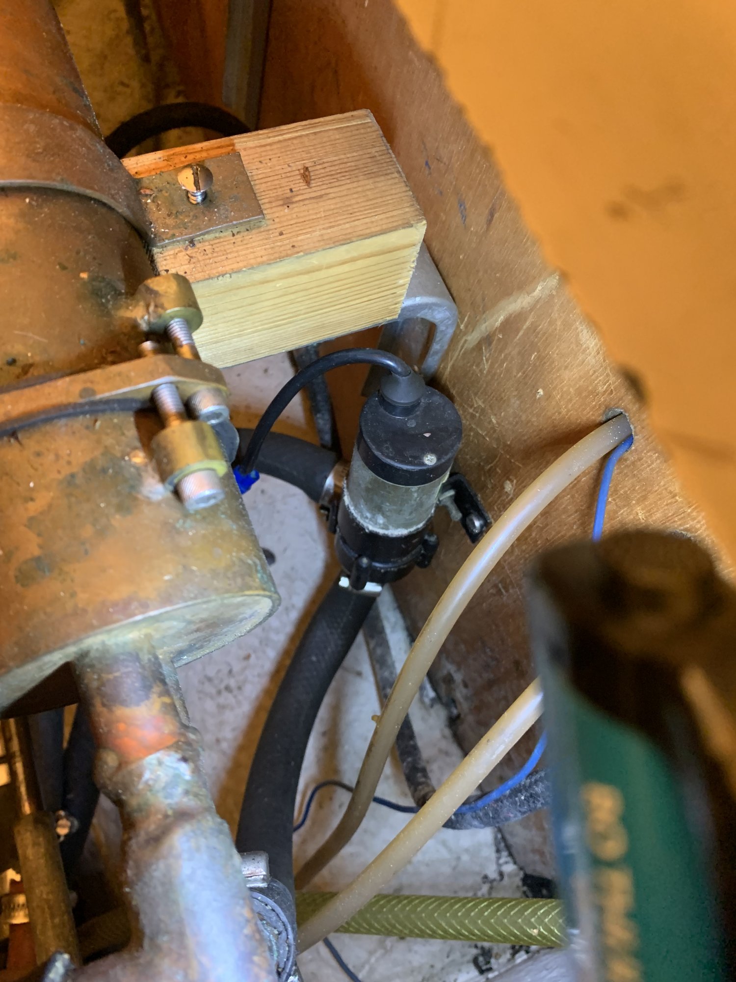

Är det någon form av hembygd sötvattenskylning man anar på sista bilden i första inlägget?
Tänker du på den koppartanken? Jag har faktiskt ingen aning kan jag erkänna, men det är nog inte omöjligt att det är nå hembygd, gubben som haft den tidigare verkar ha meckat en del. Jag håller på undersöker och lär mig vad allt är just nu.
I samma veva kanske någon kunnig kan säga vad dessa är. Många delar som inte är med i manualen.

Rostfria burken på första bilden är ju en ljuddämmpare för att minska anvgasljudet.
På andra bilden har du vad som ser ut att vara en cirkulationspump som sitter fastskruvad i skottet, och koppartanken bör ju då vara en värmeväxlare, båda dom hör till sötvattenskylningen.

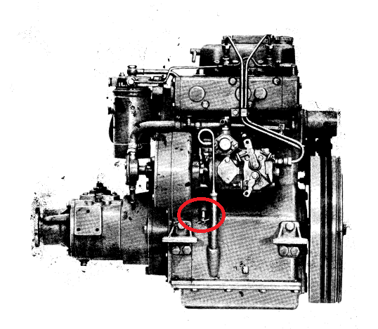

avtappningskranen har jag inte lyckats lokalisera. Den sitter inte där manualen hänvisar(kan den sitta nånstans långt från motorn. Är den viktig att lokalisera att hitta?
Nå tankar vart den kan sitta?

Jaa, precis avtappningskranen som ska tappa ur kylvatten från motorn. Enligt manualen ska man se till att den är stängd vid sjösättning
”stäng avtappningskranen och öppna bottenkranen” men den tycks inte sitta där de stod i manualen, men jag kanske ba missa den och får kolla mer. Motorn sitter så trångt att det är svårt att komma åt.

Ja, avtappningskranen måste såklart vara stängd vid sjösättning om bottenventilen är öppen, annars kommer du sänka båten, om motorn inte är sötvattenskyld alltså.
Men som sagt, iom. att din motor är sötvattenskyld så tappar du inte ut kylvätskan i motorblocket eftersom den innehåller glykol och därmed klarar minusgrader, men det behöver du såklart kontroller inför vintern.
Hursomhelst så sitter avtappningskranen ganska svåråtkomlig, på styrbords sida strax bakom där oljestickan går ner, se bild.
