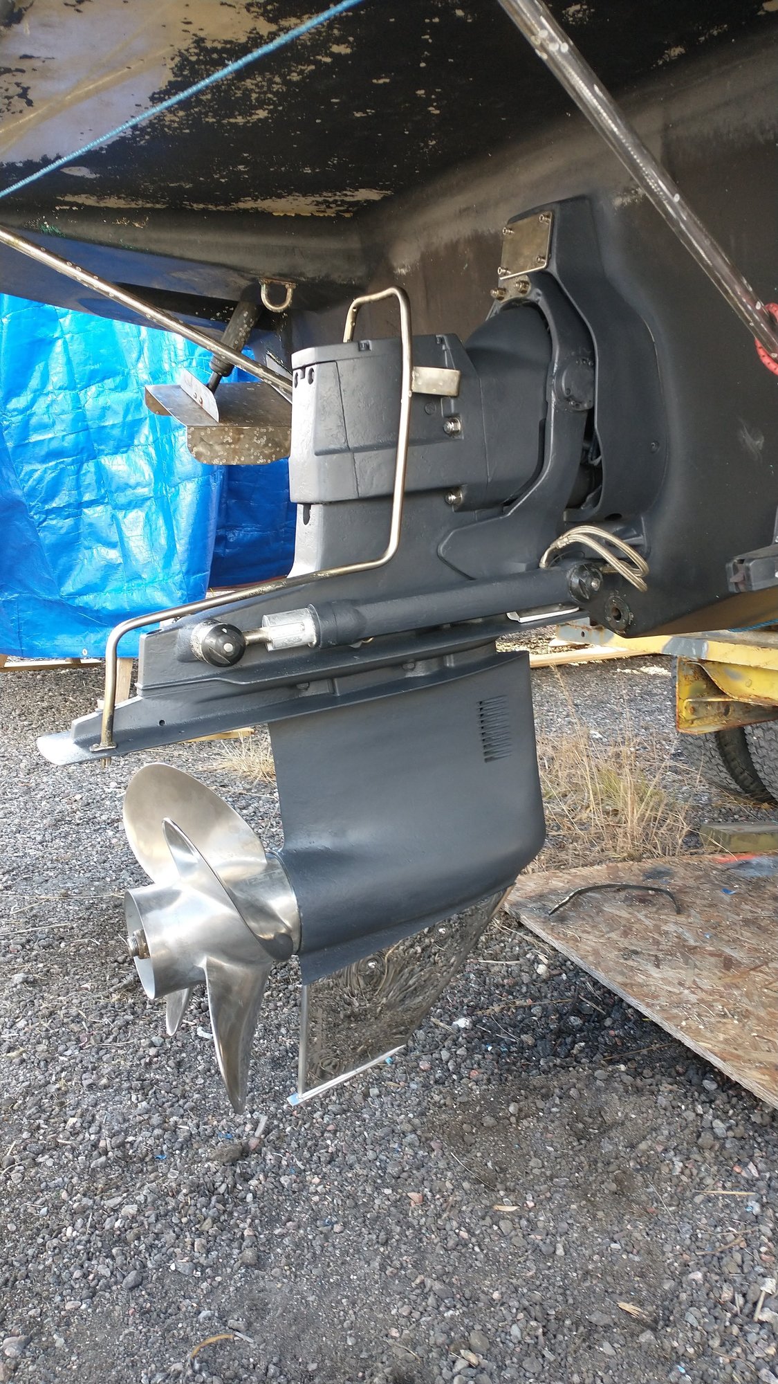

Jag har drev på min båt, med duopropeller. Och jag har skruvat isär hela drevet kan man säga, ett år hade en klen lina gått in i propellern och runt en av axlarna och letat sig in i packboxen.
Jag är inte utbildad till mekaniker, men är van att meka med alla möjliga sorters fordon och även med andra grejer, jag har bra verktyg, och i detta fallet även tillgång till en verkstad med ett ganska stort skruvstäd.
En annan gång vid en kinkig manöver trasslade ankarkättingen in sin i båda propellrarna, litet knepigt att trassla ut, men fick då tips om att skruva loss konan några varv så att den yttre propellern kunde flyttas litet på axeln, då var det bra att ha Volvo-Pentas svindyra propellerverktyg och en bit träregel med sig ombord.
Sannolikt skjuvades då en hylsa med splines som är en säkerhetsgrej inne ii drevet, den gick inte av då, men några år senare i samband med att växlingen skedde på för högt varvtal beroende på att reglagekablarna inte hade bytts ut i tid. Då fick jag ta upp båten igen, skruva loss drevet och skruva i sär det. Inte direkt någon avancerad teknik, men man måste vara noga med att notera hur ett antal shims skall sitta, samtidigt byttes alla packningar kylvattenslang och bälgarna.
För ett par år sedan råkade även jag ut där den oberäkneliga och akuta landhöjningen och ett stycke bohuslänsk granit kom i konflikt med den den större av propellrarna, detta hände sig nånstans i norra Bohuslän. Och vad gör man, jo söder om Resö finns det en ö som har en sandstrand där det inte finns så många badare, i med ankaret, tilta upp drevet till beachläget och köra upp på stranden, bra badtemperatur och bra arbetsställning bakom båten, bra med reservpropellrar.
Det hade ju varit betydligt svårare att byta propeller på en båt med axel, när den ligger i sjön.

Jag byter bälgarna vart annat år, propelleraxelns packbox bytte jag ju av att den var skadad, men det finns två till, en där ingående axel kommer in, och en vid växlingsreglaget. Dom byter man ju ganska sällan, jag har inte läst på vad som rekommenderas. Däremot mindre packningar och O-ringar vid oljestickan, oljepåfyllningen och vid oljepluggen längst ned byts varje år. Reglagekabeln till växeln sitter ju delvis under vattnet så den slits ju snabbare än andra sådana kablar. Jag bytte efter 20 år, och det var ju alldeles för sent. Då jag har ett elektroniskt regalage kände jag inte att det var trögt att växla… för när det blir det är det dax att byta.
Oljebyte varje år, men det vet du ju redan. Sedan finns det en packbox vid utgående axel från motorn, jag vet inte heller hur ofta man byter den… och där finns ju även en kardanknut, som skall vara underhållsfri… men sådana kan lastbilsverkstäder hjälpa till med. Ja så finns det en del slitdelar i delarna till lyften, och upphängningen av drevet. Likaså en besvärlig packbox där styraxeln går ut igenom skölden. Har skall man också trycka in fett minst tre gånger per säsong, men det gör man inifrån båten. Så en fettspruta med propelleraxelfett i är ju bra att ha med sig ombord.
På en axelbåt skall man ju på vissa typer trycka i fett i propellerhylsan, och sedan måste man ju även smörja hjärtstocken till rodret, så där är det oavgjort.
