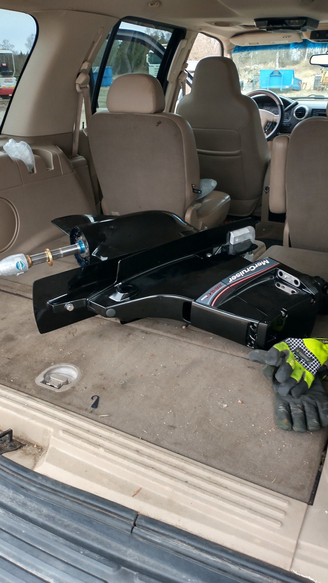

Jaha, då fick man sitt nya drev då.
Efter en liten dunst med en sten i höstas och RF propeller utan gummihubb, ger komplikationer inuti.
Gick bara i typ 3knop, men jävlar vad det smällde till. Propeller axeln kröktes, skeddan gick av, ett kugghjul släppte bitar och skickades runt i hela drevet. Om inte detta var nog, så sprack även underdelen vid propelleraxeln.
Tog det via försäkringsbolaget och grym hjälp på ett gammalt Bravo2 med åldersavdrag såklart.
I helgen ska det på!

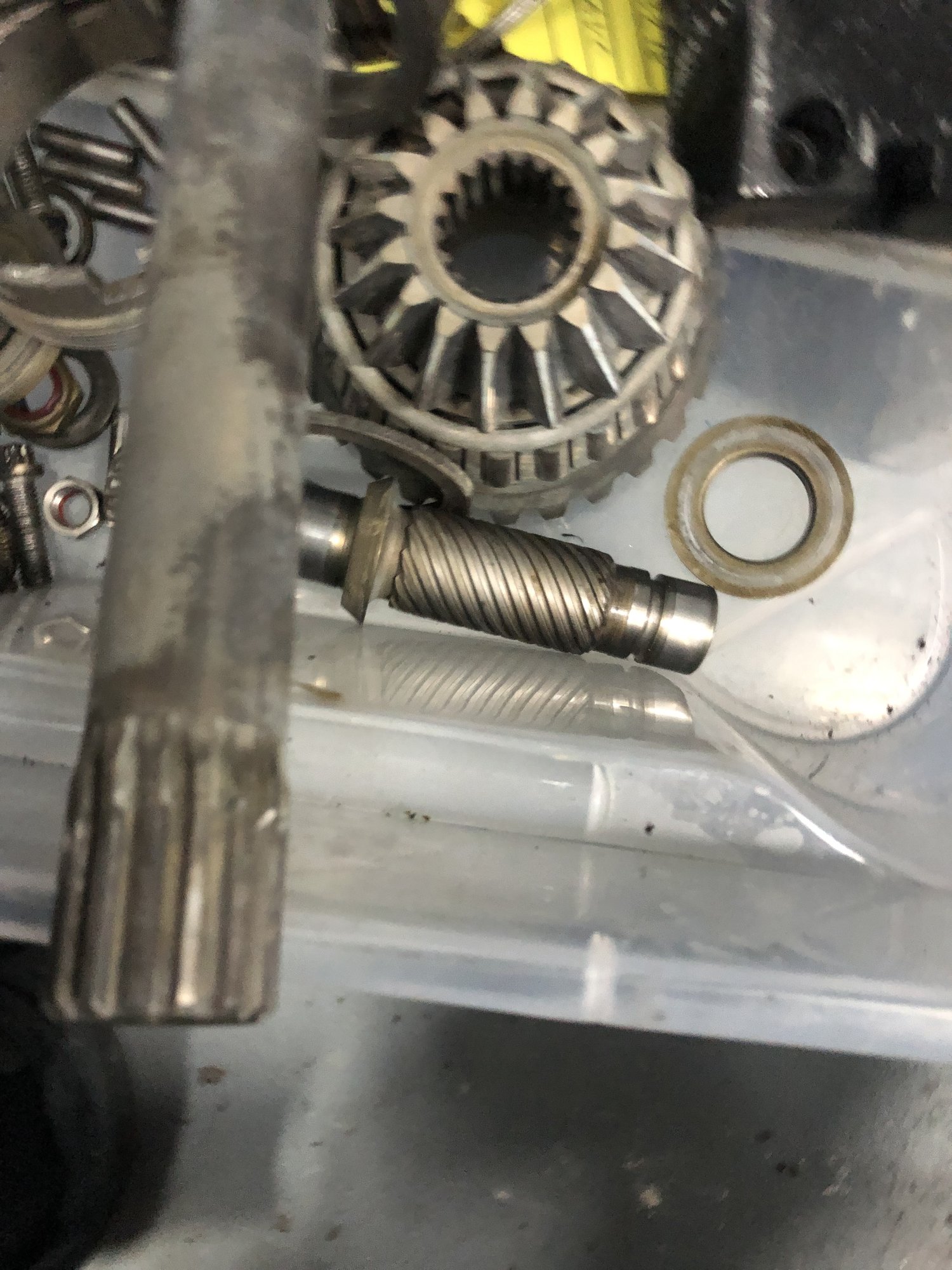

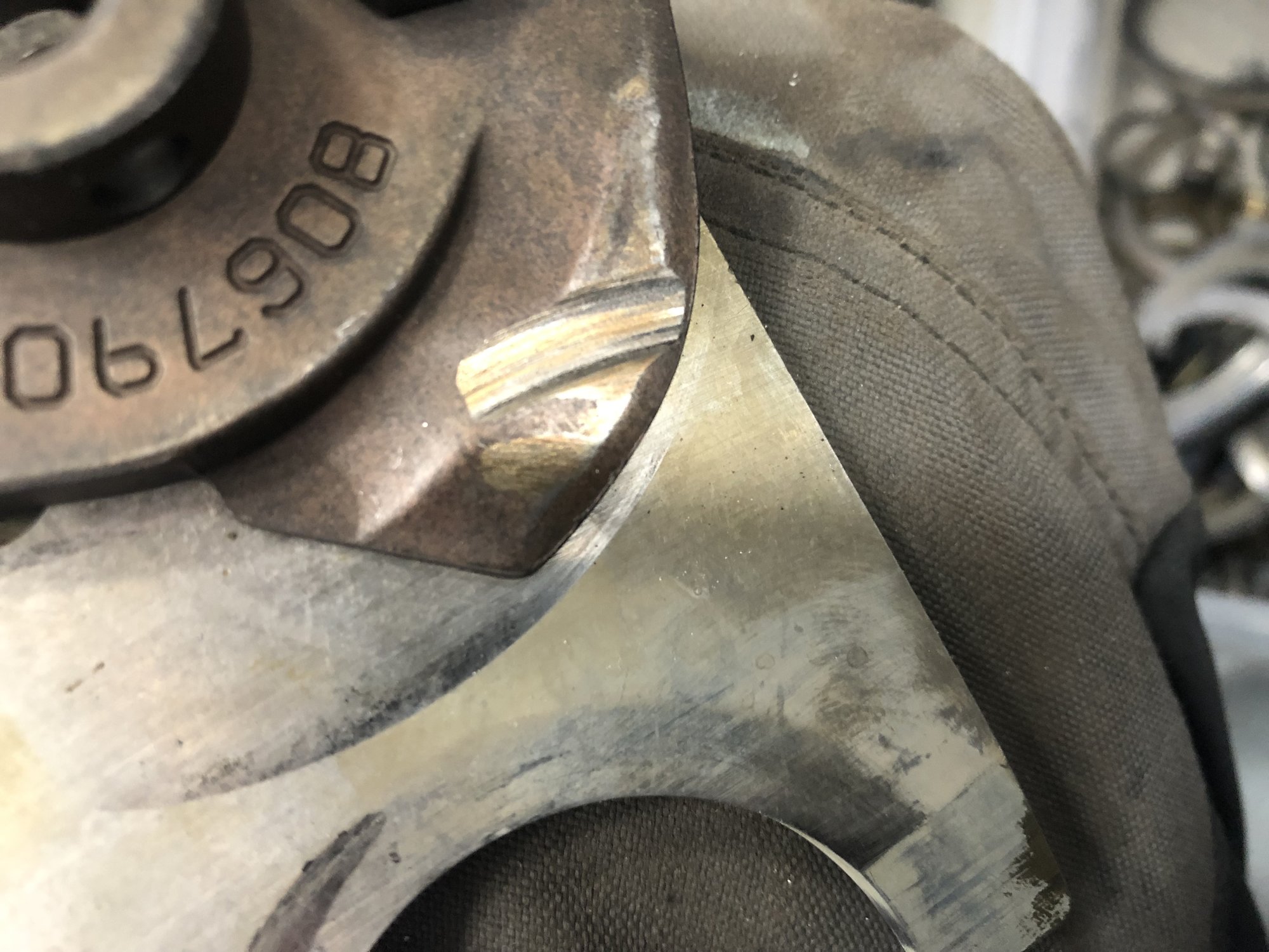

Glömde ju bifoga lite bilder på det gamla drevet.
Har många fler bilder, men man är begränsad att lägga upp stora filer tyvärr.
