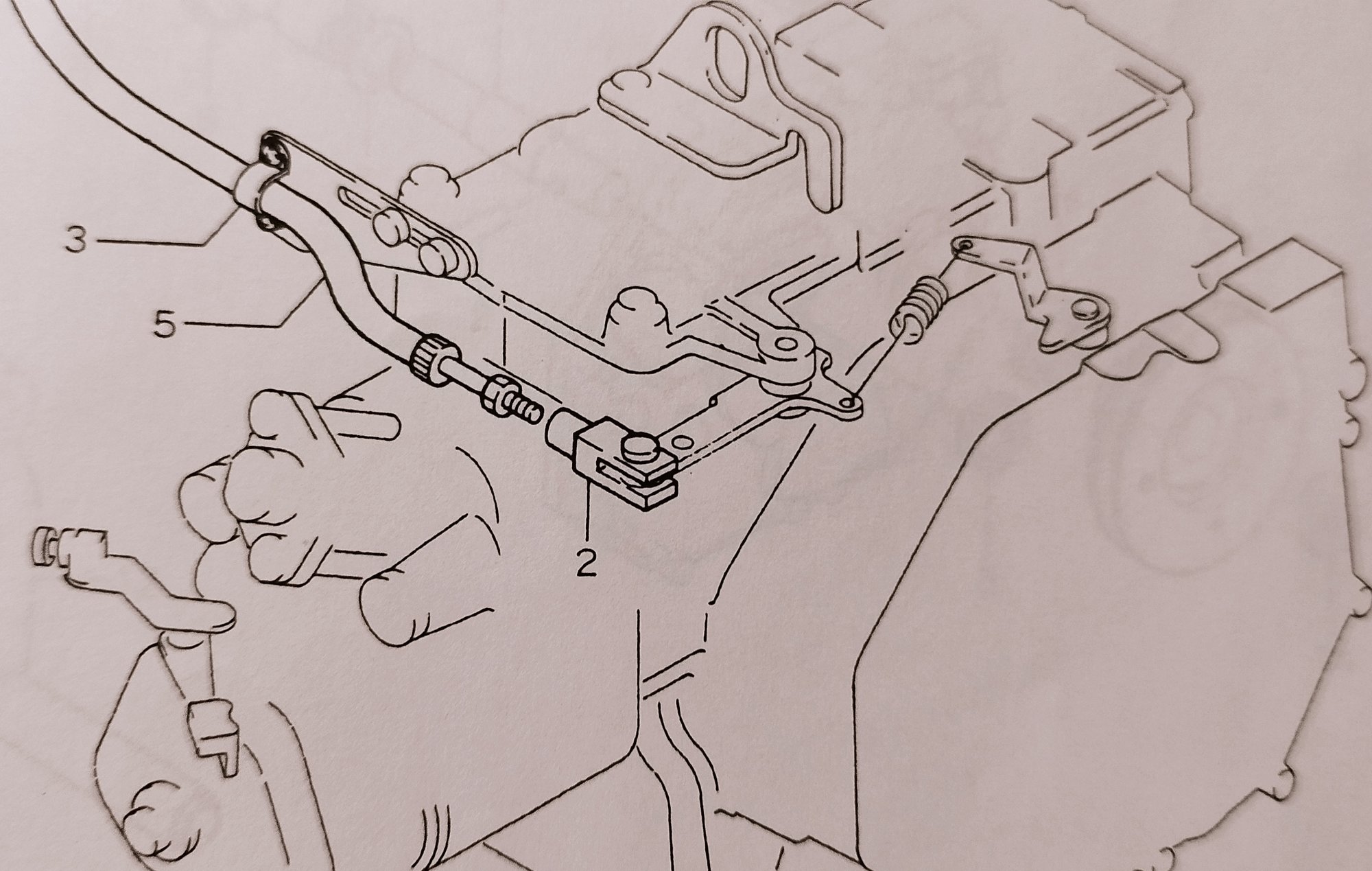

Posted (edited)
Menar du att motorn varvar upp när du "minskar" utslaget direkt på motorn? Eller att motorn går upp i varv när gasreglaget dras mot tomgångsläget?
Manualen beskriver hur du ska justera "Governor link" och " no-Load speed" har du justerat det rätt?
"Governor lever 2" Reglagarmen som går ner i motorn går medurs för mindre kraft och moturs för mer kraft sett uppifrån på motorn. Dvs om du drar i fjäderns som är ansluten där så ska motorn gå upp i effekt / varv och om du släpper den ska motorn gå ner i varv / stanna. Du ser dett med att stopp reglaget trycker på " governor lever 2" när du ska stanna motorn.
Nere på insprutningspumpen så sitter "Fuel controll rack" (pinnen / kulan som " governor lever 1" gaffeln änden sitter över ). Om du tittar på motorn från remsidan så ska pinnen röra sig innåt motorn för mindre bränsle och utifrån motorn för mer bränsle.
Om stoppregalget är i kör läget så arbetar varvtalsregulatorn mot fjädern innan "Governor lever 2" och mer drag i fjädern ger mer effekt. Väldigt enkel reglering bara marginelt mer avancerad än YSE varianten.
Edited by LuminaL
Share this post
Link to post
Share on other sites
Posted (edited)
IMG_20230324_195250.thumb.jpg.e5eda5ebce03bb8b58438fff9e965dc5.jpgSå här ser det ut på min 12 YSM
Edited by Hybro
Share this post
Link to post
Och exakt hade du för motor tidigare?
