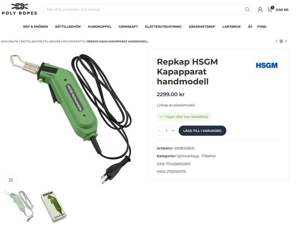

raol 2,022 Posted March 13 11 minuter sedan skrev Peter_K: Som hittat! Share this post Link to post Share on other sites

excel319 393 Posted March 13 (edited) 1 timme sedan skrev Peter_K: Halva priset https://www.amazon.de/-/en/HSGM-Hot-Cutter-HSG-0-Blade/dp/B01C800MNE/ref=sr_1_5?keywords=heißschneider&qid=1678716445&sr=8-5 Edited March 13 by excel319 Share this post Link to post Share on other sites
Ronnienr10 60 Posted March 13 Vad jag förstod så ville inte TS, lägga fantasipengar på något som fungerar. Ronnie 😀 Share this post Link to post Share on other sites
rejas 180 Posted March 13 Jag har en sådan "hotknife" som beskrivs ovan. Hur bra som helst för att kapa och "frisera" tampar. Även bra till att skära kapelltyg med. Men när man behöver fixa till en tamp finns den aldrig till hands. Aldrig. Den är alltid någon annanstans eller nerstuvad så pass att det inte är värt att ta fram den. Då blir det tändare oftast. Mitt tips är att bränna en ring runt ändan innan man skär av repet med en vass kniv. Då upplever jag att det blir mycket lättare att forma repet då det inte kan fransa sig. Tagla har och också gjort och tycker det blivit bra och håller. Men det är lite omständigt. Tipset jag har där är att tagla en bit in på repet och låt det vara lite "fluff" kvar utanför. Det håller taglingen på plats länge. Eltejp, krympslang och annat har jag också testat under åren men tycker inte det riktigt passar på mina rep. Krympslang faller dessutom på samma argument som värmekniven. Share this post Link to post Share on other sites

Georg_Ohm 4,445 Posted March 14 2023-03-13 vid 14:24 skrev raol: Som hittat! Det finns betydligt billigare sådana hos Clas, Biltema och Jula, kanske även hos Kjell. Dom brukar kallas för "Lödpistol". Den jag länkade till, hos Jula har även en speciell spets som är avsett att skära i plast med, eller då bränna ändar med, annars brukar det gå bra med lödspetsen. Kympslang brukar vara bra till det meste, men jag har aldrig lyckats få den att sitta kvar på ändarna av linorna, trots att jag använt krympslang med lim inuti. Jag har för (o)vana att bränna mina ändar över lågan på gasolköket. Annars skulle jag kunna tänka mig att denna häringa kan funka. Den behöver iallafall ingen elanslutning. Traditionsmässigt är ju denna metoden oslagbar... så gjorde vikingarna , och då duger det idag också! Share this post Link to post Share on other sites
