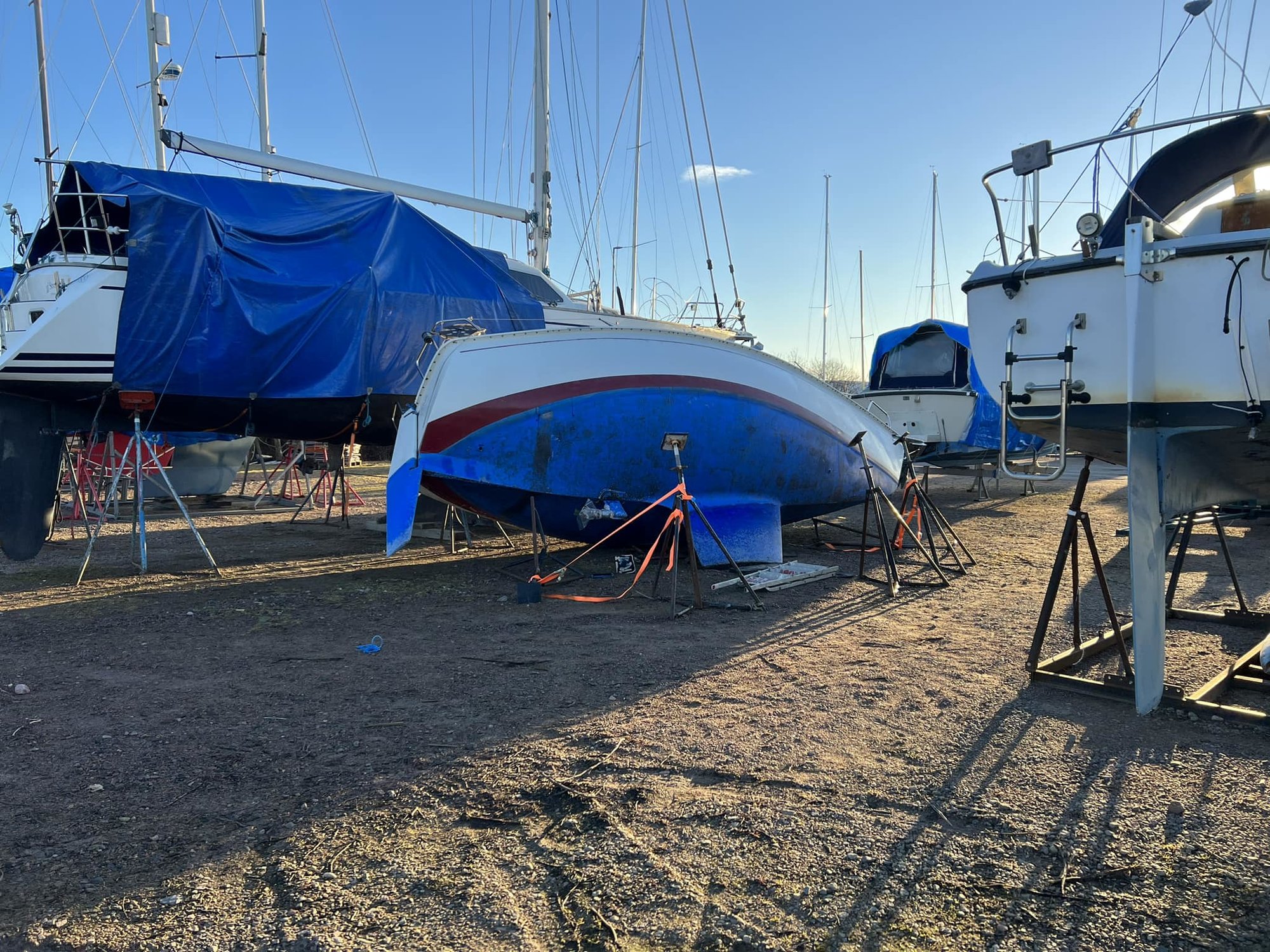

Jag är själv ganska negativt inställd till stöttor, får du tag på en fin press och son-vagga så är det mycket bättre. Har sett flera båtar med lösa stöttor välta. Senast denna i stormen Otto334044839_1071455354246683_6342265961912311603_n.thumb.jpg.bce29d7f6a4f86148abf972dd3b8f9c7.jpg
