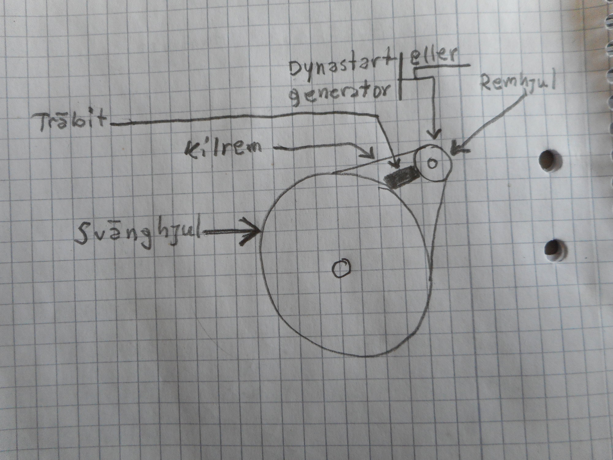

zurdu 25 Postad 18 Februari , 2023 (redigerade) Ett knep för oss som har svårt att få spända kilremmar. Se bifogad bild. Slå träbiten som är lagom lång så att den kilar mot svänghjul och dynastart/generator-hjulet. Slå med hammare på träbiten tills remmarna är spända. Givetvis har du först lossat på bulten till spännaren på dynastarten/generatorn. Inlägget skulle egentligen ligga under rubriken: Mek & Teknik. Redigerad 18 Februari , 2023 av zurdu Missade och felstavning. Dela detta inlägg Länk till inlägg Dela på andra webbplatser

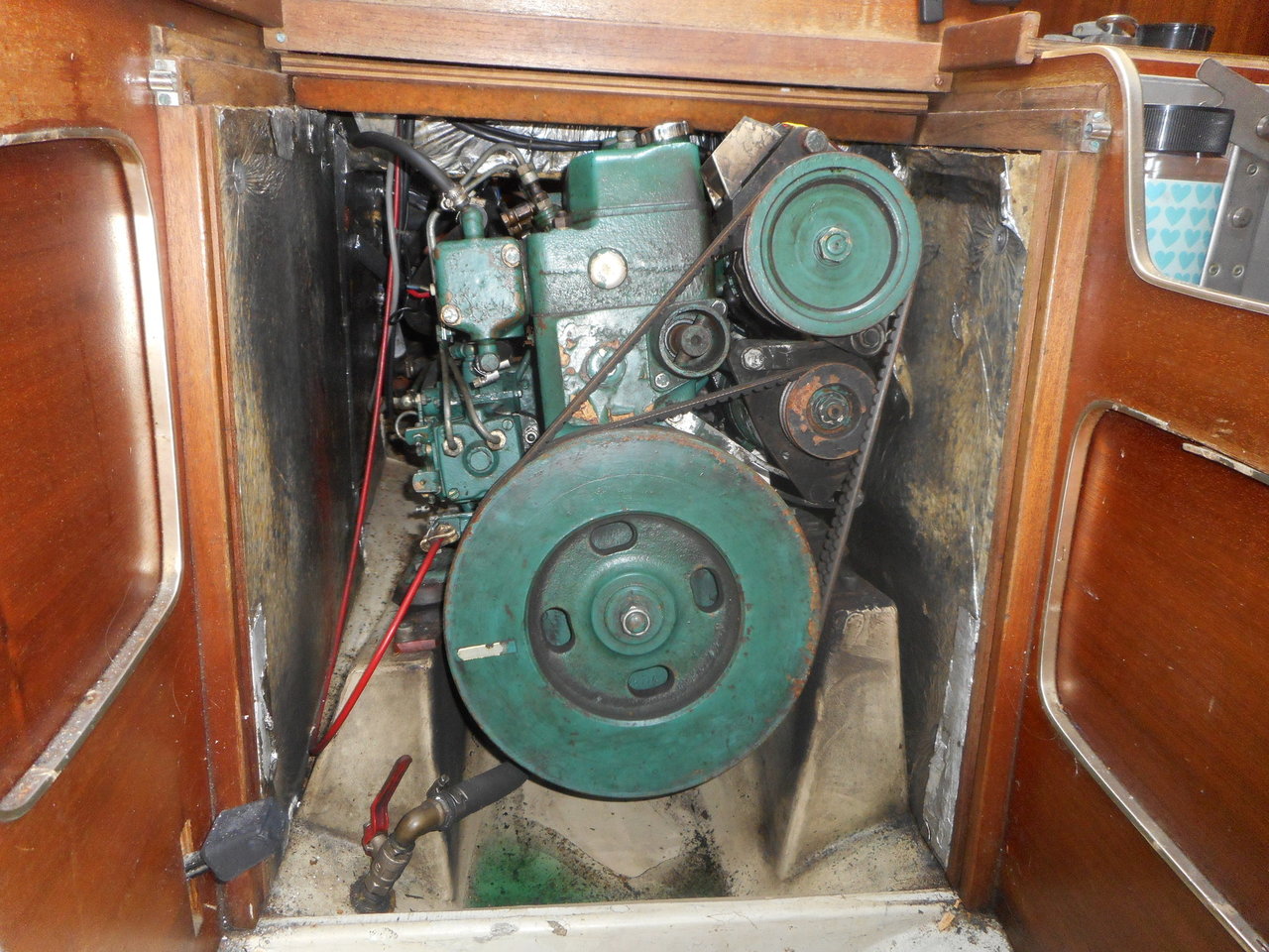

zurdu 25 Postad 20 Februari , 2023 (redigerade) Jag slår på träbiten med tillförsikt. Har en trång MD:6a som motor och jag måste kapa av verktygen för att få svängrum att meka. För att spänna drivremmarna (så kallas kilremmarna i handeln) så kom jag inte på något bättre än att tillämpa träbitsmetoden. Förra båtägaren hade slaka drivremmar som mjölade av sig då de fick slira. Märk väl så svart det är (slitage-spån) på dynastarten som sitter mellan svänghjulet och generatorn: Redigerad 20 Februari , 2023 av zurdu Dela detta inlägg Länk till inlägg Dela på andra webbplatser
zurdu 25 Postad 21 Februari , 2023 Här har jag lagt in en mer tillrättalagd bild. Träbiten är mer korrekt inritad. Den ska ju nudda svänghjulet och remskivan innan man slår på den. Känn samtidigt på remmen/remmarna då du slår så att du får ett lagom spänn i dem. Dela detta inlägg Länk till inlägg Dela på andra webbplatser
