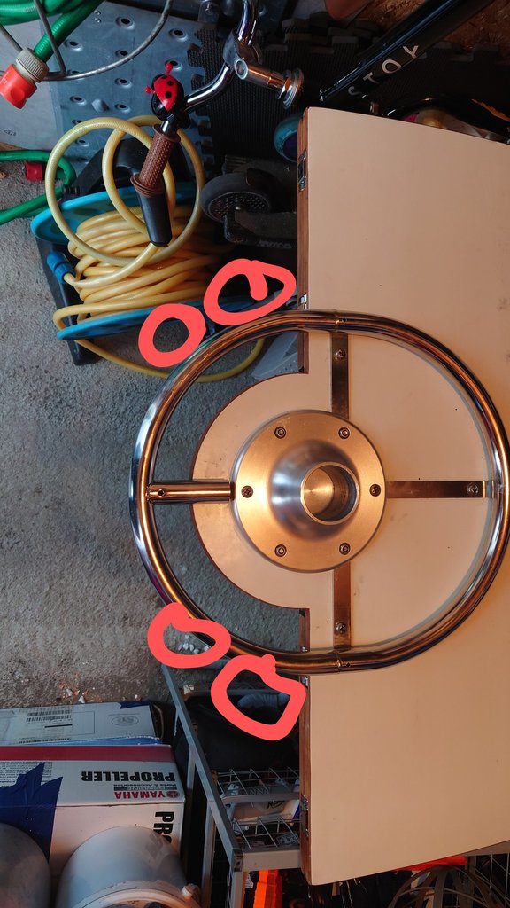

Bordet är en vikbar modell och min fråga är om man kan svetsa fast mugghållare enligt de röda ringarna som jag har ritat dit.
Ovansidan som ska kunna vika över andra halvan av bordet.

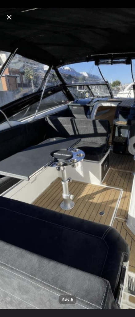

Bifogade även 2 st inspirationsbilder där jag har sett liknade lösning.

Vad tror du om en rostfri plåt med borrade hål,sedan limma hållarna.Plåten skruvar du fast mellan bordskiva och bordsfäste.Tror det skulle bli snyggt,kommer att se ut som på din inspirationsbild.Ronnie

Funderar på om man inte kan använda en upp och ner vänd Serveringsbricka / Serveringsfat.Skulle spara mycket arbete samt få fina kanter utåt.Ronnie

1 timme sedan skrev Ronnienr10:
Det där var ingen dum idé. Klart värt att kolla upp. Ska mäta och plöja igenom nätet för se om jag hittar någon lämplig bricka. Lär ju också bli något besök på några butiker.

Då var man klar och väntar på båt säsongen.
Gjorde ett race med att kolla på brickor men hittade ingen som var kraftig nog. Så det fick bli galvaniserad hålplåt, som jag bedömde som kraftig nog och lim.

9 minuter sedan skrev Kristofer81:
Ser fint ut nu, men blanda olika metaller som RF med galvat? Fungerar det?

Om det är torrt är det inga problem. Och även om det är fuktigt lär det ta ett bra tag innan det blir nåt problem. Då är nog det värsta som händer att man får ta bort, tvätta/måla över eventuella rostfläckar, och göra om det.

Galvat... nä!
Limma, tveksamt, häll inga mer ädla drycker i glasen som du skall ha i mugghållarna.
Jag vill nog föreslå att popnita fast en rostfri A4 plåt.
