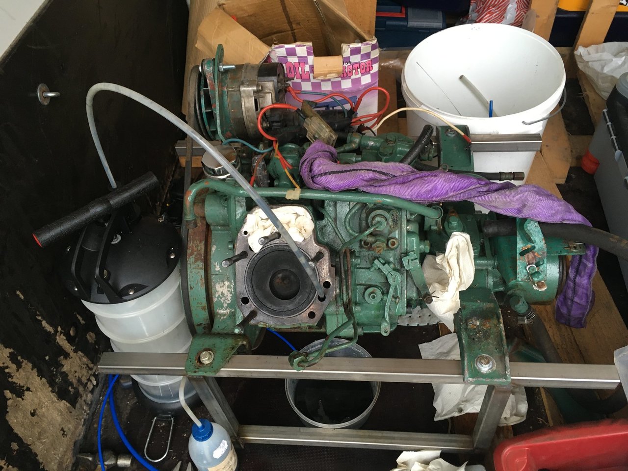

behöver rensa lite i cylinderns kylkanaler. Nu är det frost ute så jag undrar om man kan blanda oxalsyra ihop med glykol o låta de stå några timmar?
annars får jag vänta till det blir töväder. Vilket blandningsförhållande är i så fall lämpligt?
Share this post
Link to post
Share on other sites
Jag skulle inte blanda på något annat sätt än vad som föreskrivs - och det är inte med glykol.
Sen behöver man ju spola ur och neutralisera oxalsyran efteråt och till det behöver du ju vatten ändå.
Så, avvakta tills det blir tögrader!

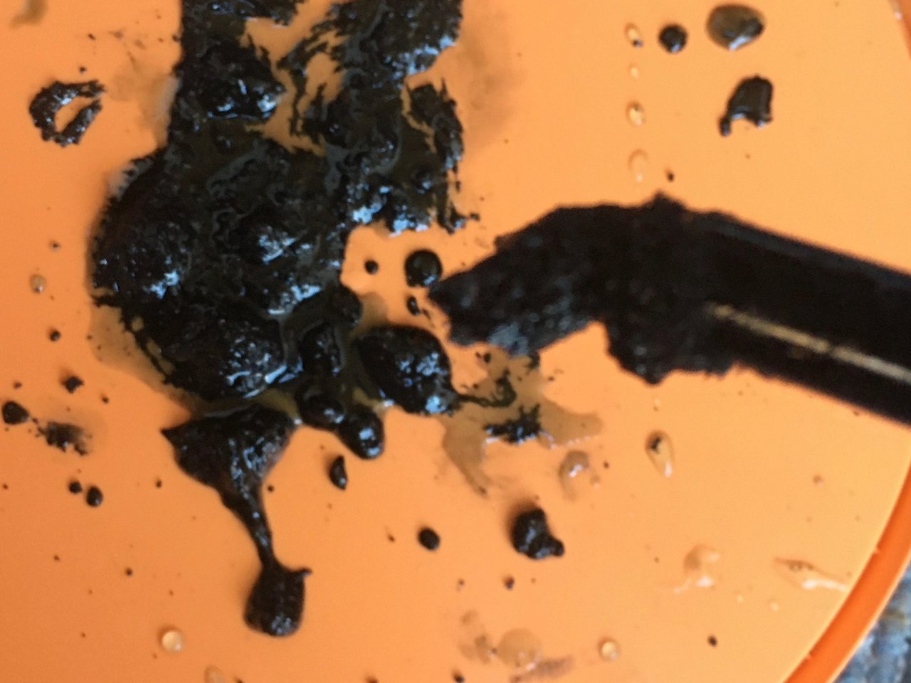

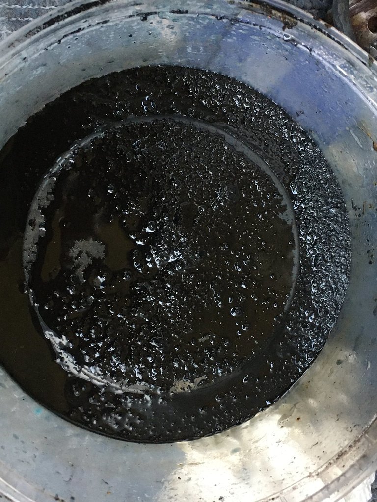

Nu har jag fått ut lite skit men inte några rostflagor ännu.
Jobbar lite när det är töväder. Glykolblandningen får jobba så länge.
Share this post
Link to post
Även om det inte är rostflagor så ser det ut att i alla fall var mycket skit......och det är ju bra att få ut. Sen är fågan om man kan förvänta sig få ut rostflagor? Mycket i hinken ser ut att vara ganska stora partiklar, skulle inte bli förvånad om all den där skiten är magnetiskt, dvs rostpartiklar. Tror du är på rätt väg, det kommer bli full fräs i kylsystemet till våren när du är klar 🙂
Share this post
Link to post
2022-12-22 vid 09:56 skrev Boanjohan:
En bra tanke angående magnetiska partiklar. Har nu provat med en magnet på en träpinne o fått ut en del metall. Fortsätter med magneten och glykolsköljning.

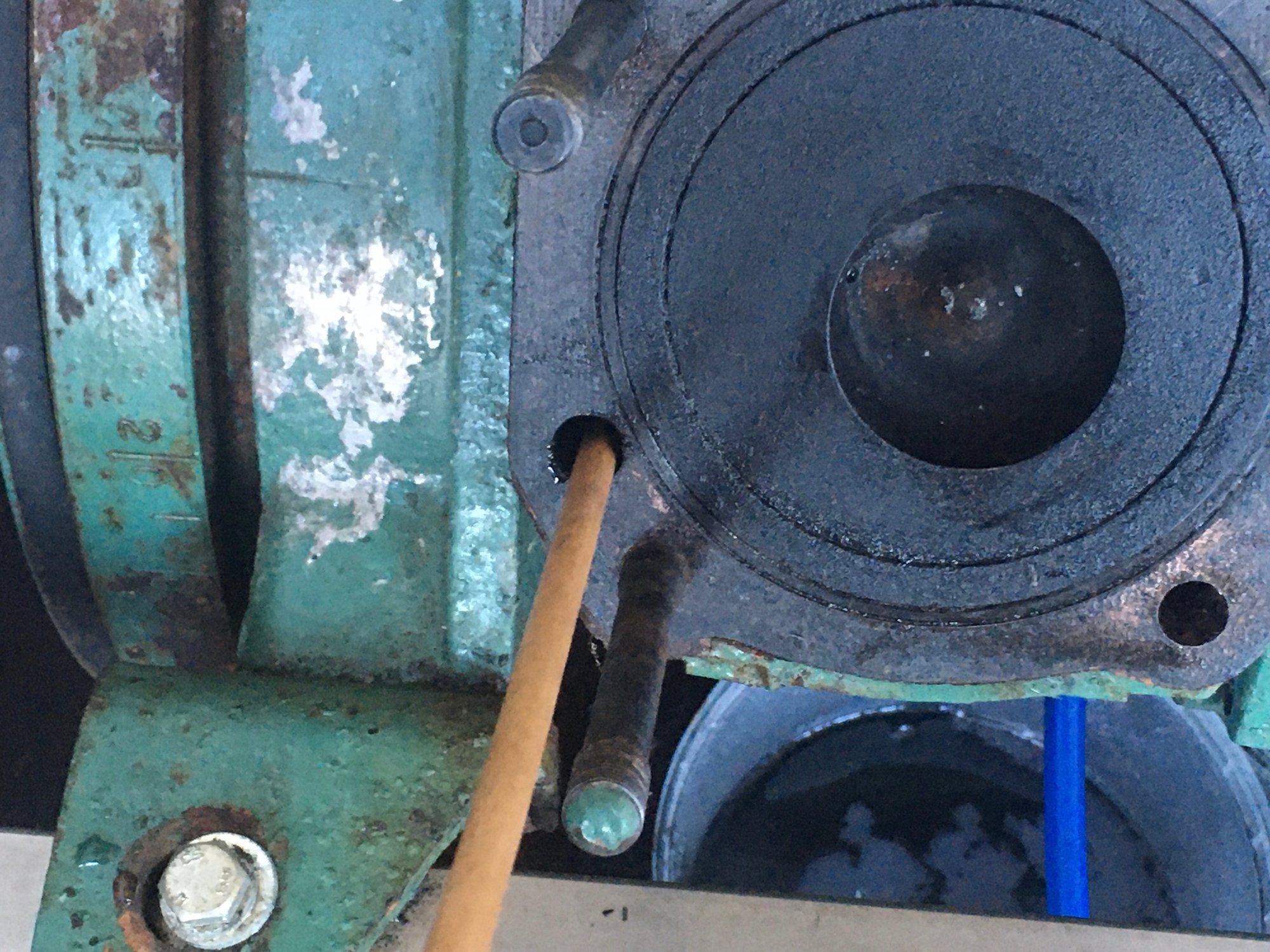

Intressant, jag hade själv tänkt göra detsamma nästa nån gång. Känner du till om alla hålen runt cylindern är för kylvatten eller är några för olja?
Share this post
Link to post
hålen vänster sida nerifrån:
pinnbult
kylkanal
pinnbult
oljehål, pumpar olja när man drar i svänghjulet
hålen höger sida nerifrån:
pinnbult
kyrkanal
oljekanal, verkar gå ner i sumpen
pinnbult
Share this post
Link to post
2 timmar sedan skrev SEVET:
pinnbult
kylkanal
pinnbult
pinnbult
kyrkanal
pinnbult
Tack!
Share this post
Link to post
Hej, MISSADE 1 HÅL PÅ VÄNSTER SIDA. OBS!!!!
pinnbult
kylkanal
pinnbult
kylkanal skymd av pappret. Glömde i inlägget.C2F37A0A-8220-4189-A8BD-476F8128AB87.thumb.jpeg.2a12e40f8560338f55e0de17f050e01b.jpeg
pinnbult
kyrkanal
pinnbult
Share this post
Link to post
