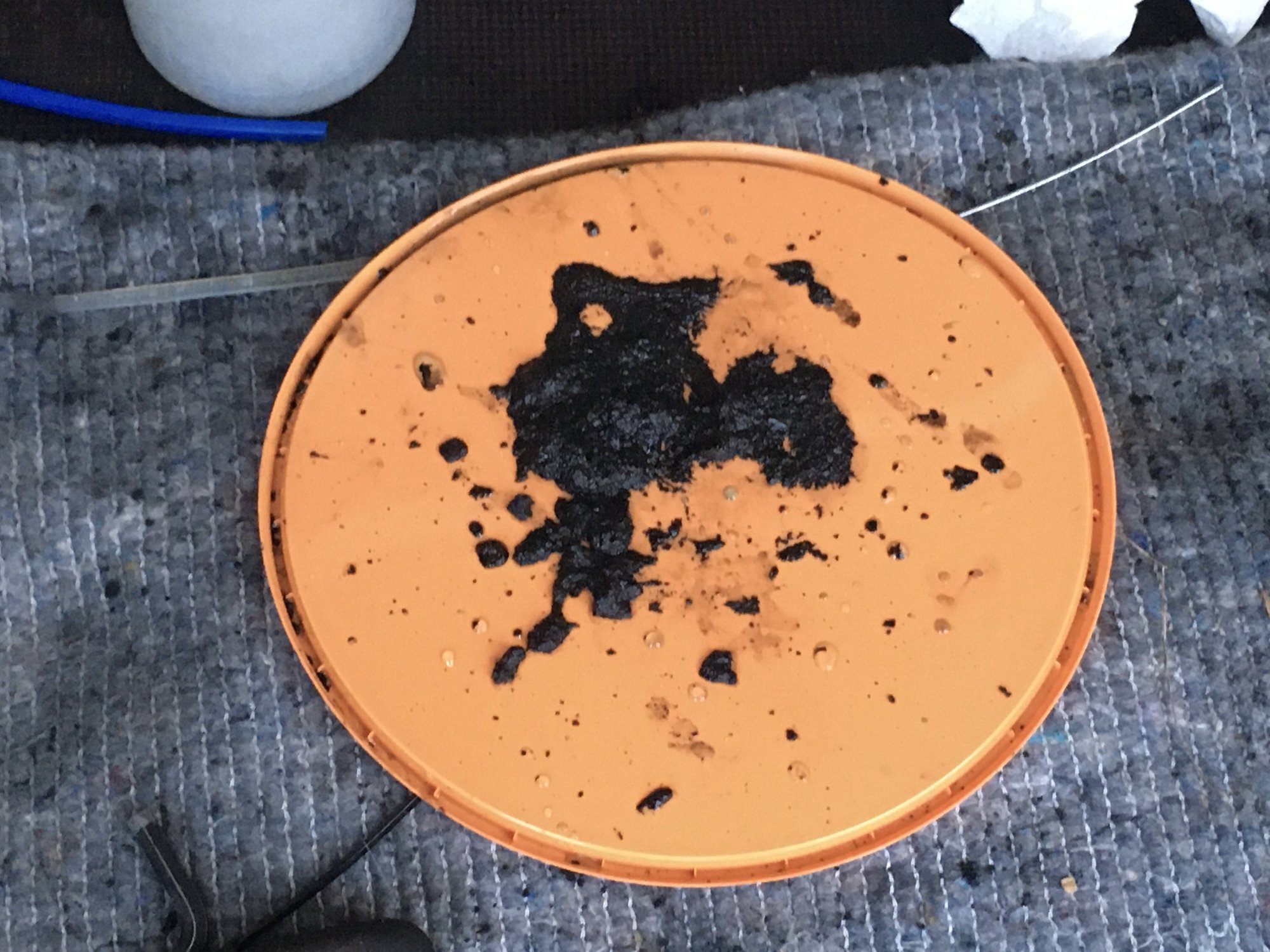

Nu har jag fått lite fart på kylkanalerna. Borrat o gängat R1/4” i hålen för att montera slangnipplar.
kratsade först med ett krokigt buntband och en vajer o borrmaskin. Fick ut en del gegga o sen en magnet på en blomsterpinne. Fick ut magnetiskt skräp. Nu har jag spolat på kors o tvärs genom nipplarna o de som nu kom ut syns i spannen. Gissar det är från gängningen.

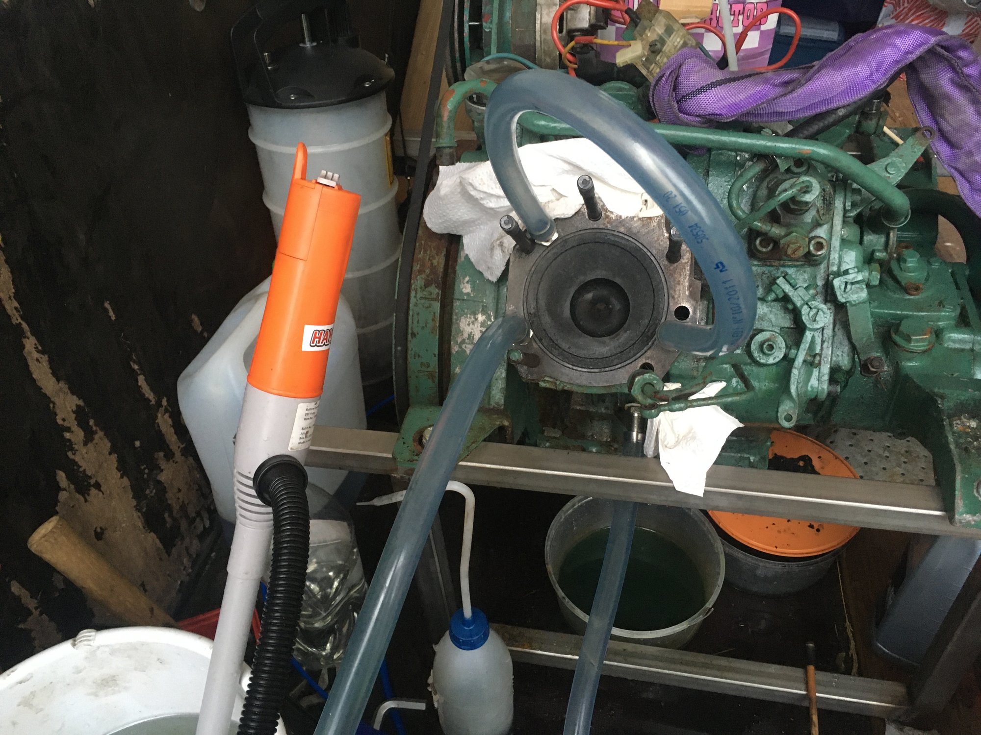

Lite fler bilder från spolningen. Tror de är ganska ok nu.
har kört med glykol, oxalsyra och nu glykol igen.
