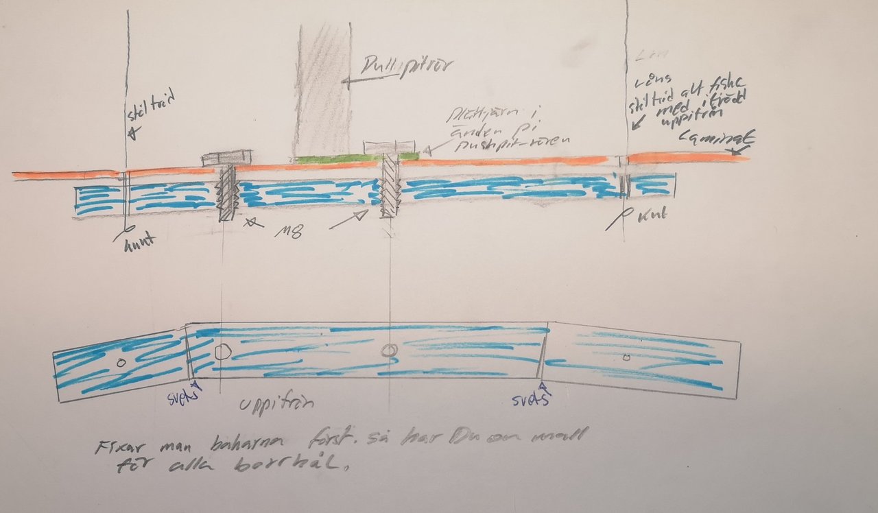

0 Hybro 1,298 Posted October 24, 2022 (edited) Är det ö h t öppet underifrån? Om så är fallet så ginge det väl att göra en typ balk av rostfritt stål 200 x 30 mm, ca 10 mm tjock. Behövs det så går det ju att slitsa upp, böja, och TIG-svetsa, efter skrovets form. Borra och gänga de hål du behöver för fastsättning av Pullpit. Du behöver svetsa på "fötter" på Pullpit, som du s a s når på utsidan bredvid röret, försedda med hål för fästbult. Gärna 5 mm tjocka, så blir det stadigt. Jo, plattjärnen ska ju också fästas på plats, på undersidan. Borrat hål genom plasten och genom plattjärnet och skruvas fast permanent med RF-bricka mellan skruvskalle och skrov. Räcker med en M8 skruv. Bara det finns nån öppning, underifrån, så kan du med långa järntrådar fiska upp balkarna på rätt plats. Troligen behövs typ två 4 mm hål att sticka trådarna igenom uppifrån, för att kunna lyfta varje balk på plats. Du behöver inte svetsa fast trådarna i balkarna. Borra motsvarande hål, trä trådarna igen och bocka på undersidan, så de inte far igenom vid lyft. Borra rostfritt kräver oftast en pelarborrmaskin, så att det går att hålla jämnt borr-tryck genom ämnet och lite olja eller sprit. Ska du körna, så ska det vara bara en smäll på körslaget. Två eller flera gör att materialet härdar, och borret får svårt att bita. Edited October 24, 2022 by Hybro Share this post Link to post Share on other sites
0 Hybro 1,298 Posted October 24, 2022 (edited) Kan du fixa en skiss hur båtskrovskanten ser ut typ framifrån i genomskärning där du tänker till montera Pullpit..? Edited October 24, 2022 by Hybro Share this post Link to post Share on other sites
0 Hybro 1,298 Posted October 24, 2022 Om det ser ut som i nedre bilden, blir det enklast att ta upp ett rektangulärt hål. För hållfasthetenens skull, en bit ned från ovankant av relingen. Använd sån där blocknyckel med spärr. Visst, en kombination av bild ett o två, så går det förmodligen att mer permanent enkelt att montera de balkar jag beskriver. Share this post Link to post Share on other sites

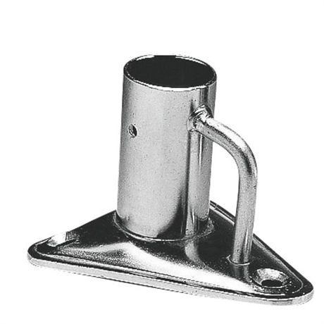

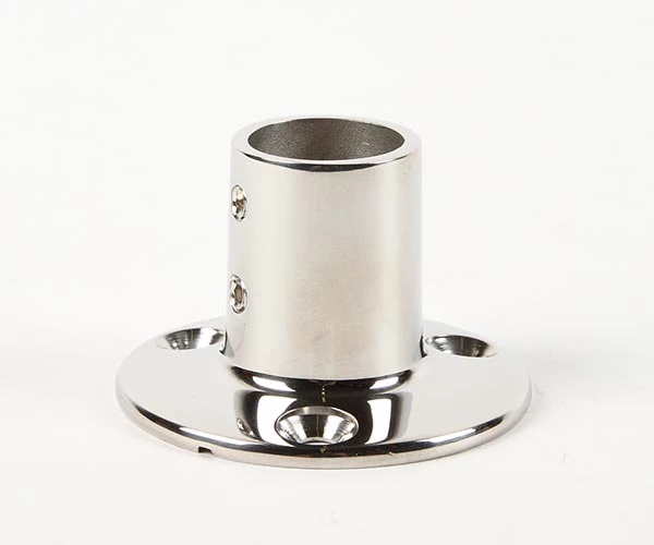

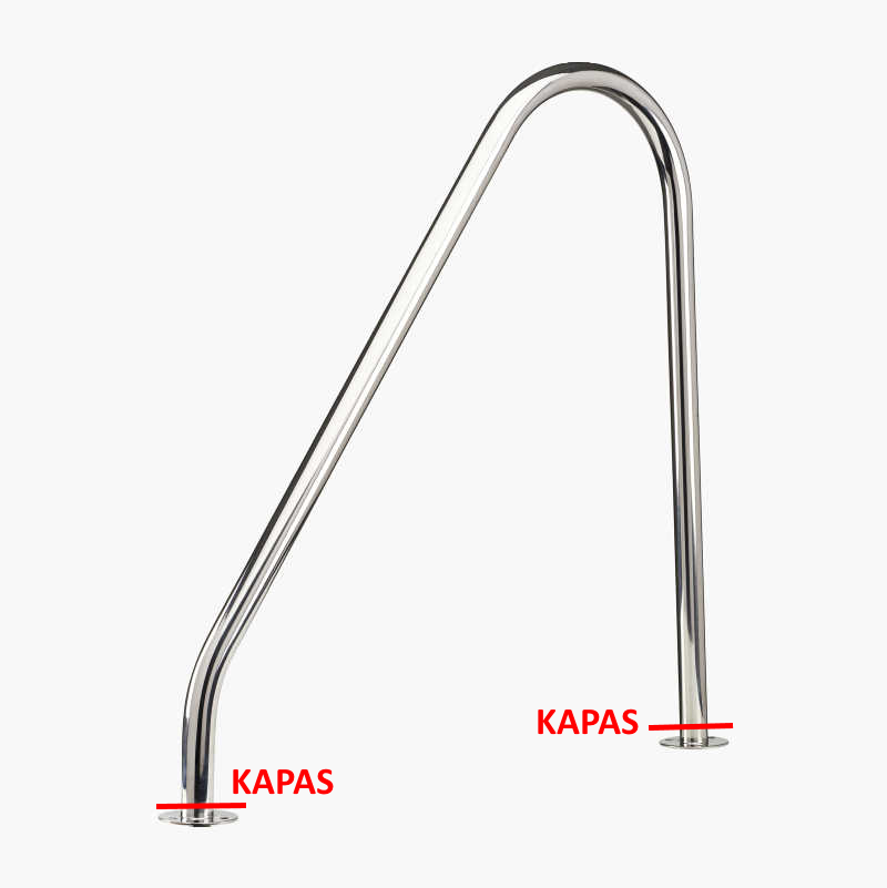

0 IngemarE 3,838 Posted October 26, 2022 Jag hade nog satsat på att montera någon form av fot/fäste för 25mm pulpitrör ("mantågsfot"), och sätta dessa med rejäla självgängande skruv + mycket marintätningsmassa under (för att även få "limeffekten"). Typ sådana här: Dessa får sedan sitta där, sommar som vinter. I dem sätter du någon form av pulpit som då lätt kan plockas bort. Varför inte en "hajfena" mitt på fördäcket att hålla sig i ? 1 Share this post Link to post Share on other sites
