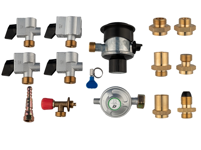

Även gasol finns över hela världen. Problemet är alla olika standarder för kopplingar till gasflaskorna för att fylla dem. Det finns adaptrar t.ex. denna sats som anges täcka hela Europa. Det finns säkert liknande för andra delar av världen.
Min gasolförbrukning är ca ett hg/dag så ett par femkilosflaskor räcker i drygt tre månader. Det kommer man rätt långt på.
https://www.campingtillbehor4u.se/sv/artiklar/adapterset-europa-gasol.html
