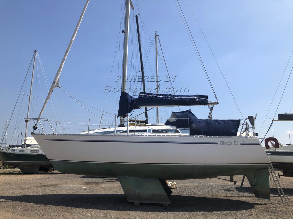

excel319 319 Posted October 24, 2022 15 timmar sedan skrev raol: Fast så är det. Dubbelkölade båtar har oftast mindre djupgående. Kölytan delas ju mellan två kölblad och därför kan man ha kortare/grundare kölblad. På bilden är det en Moody 31 Mk II med dubbelköl. Den har ett djupgående på 112 cm, medan enkelkölsversionen har 152 cm. Och avdriften kommer som ett brev på posten. I alla fall den gamla Posten. 1 1 Share this post Link to post Share on other sites
