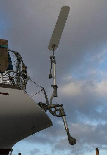

På youtube, och i båthamnarna här på väskusten, ser man nästan bara vindroder av typen "servo pendulum", se nedan.
Dessa verkar fungera bra på de flesta båtar, men verkar väldigt komplexa och ganska dyra(tusentals euro).

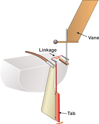

Jag läste nyligen en artikel om en annan typ av vindroder, nämligen "Trim tab wind vane", där själva "vindpaddeln" istället verkar på ett litet trimroder på baksidan av rodret, vilket i sin tur vrider rodret. Denna sort fungerar bara på båtar med utanpåliggande roder, men våra svenska långseglare (Allegro, Laurin, Storfidra) har ju utanpåliggande roder!
Känns som ett betydligt enklare, billigare, och för kosterbåtar med dålig bäraktighet i aktern, lättare alternativ.
Dessutom slipper man linor från servorodret till rorkulten med den här typen, se bild:
Har ni någon erfarenhet av någon av typerna? Varför ser man inte "trim tab" vindroder oftare?
