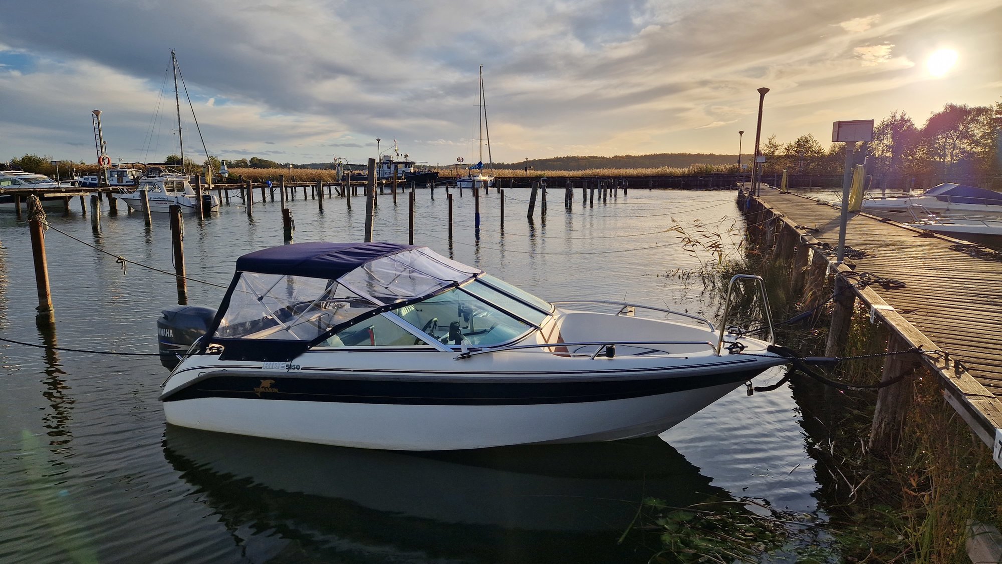

Börjar bli ensamt i hamnen så det är väl inte länge innan pärlan ska upp. Första båten så är väldigt osäker på vinterförvaring och det enda jag lyckats Googla mig till är:
1) Ta av kapell och förvara varmt hemma.
Borde gå smidigt även om det såklart hade varit smidigast att bara låta det sitta kvar 😬.
2) Montera av hjulen och palla upp trailern.
Inte så svårt.
3) Tvätta och skura rent.
Inte så svårt.
4) Motorn kommer krokas av och förvaras + servas hos aukt Yamaha center.
Nästa år har jag säkert mer kunnskap och kan fixa det själv.
5) Täckställning.
Här är jag osäker. Finns flera på Blocket. Bara att slänga över en presenning på stålram? Köpa komplett Noa eller EasyTec?
Båten är en Yamarin 5150 som står på en Brenderup 87F trailer.
