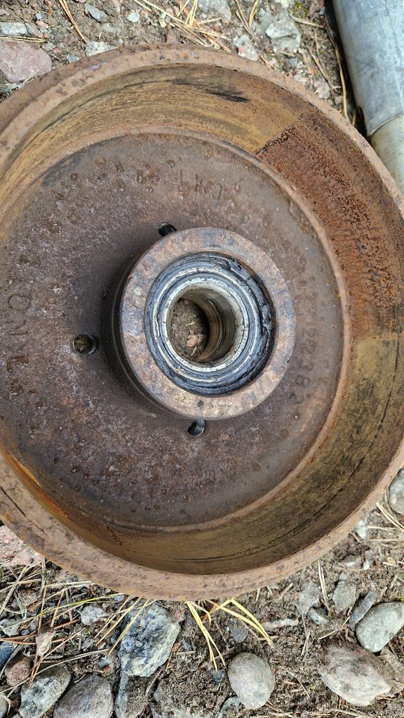

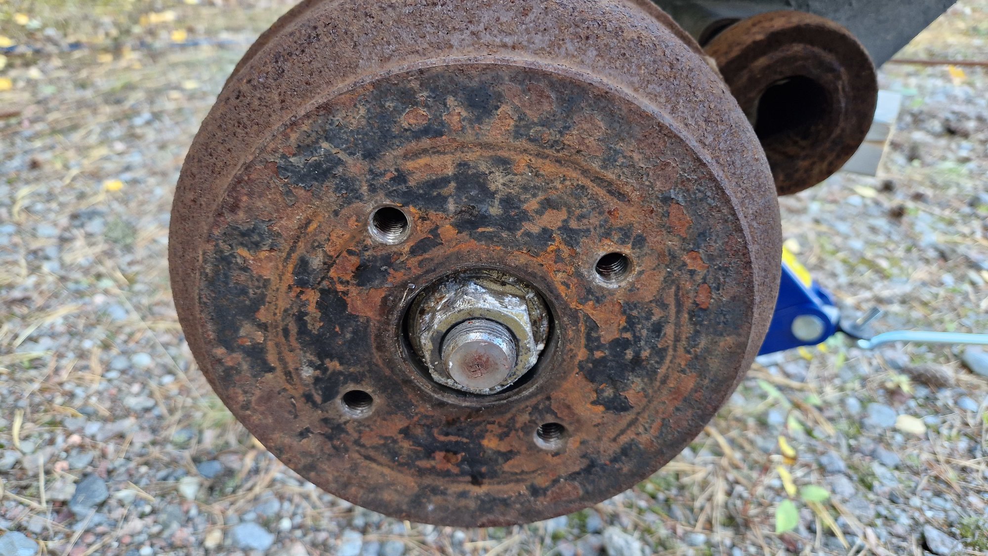

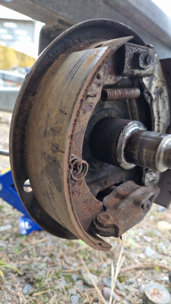

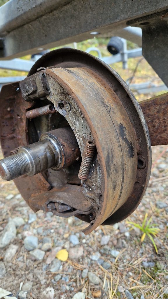

30mm hylsa gick inte (största jag hade hemma) så blev en sväng till Biltema och köpte en 36mm som passade. Fick loss allt och det kändes helt låst mot trumman till jag började jucka av den så kändes det som något lossnade / frigjordes. Vet inte hur det ska se ut när allt fungerar men så här ser det ut nu.

Löst! Monterade tillbaka trumman och nu snurrar båda sidor lätt och fint! 🙏

Tycker det ser ut som vajern är för mycket spänd,bromsbacken ska bottna, verkar ligga någon mm i från
