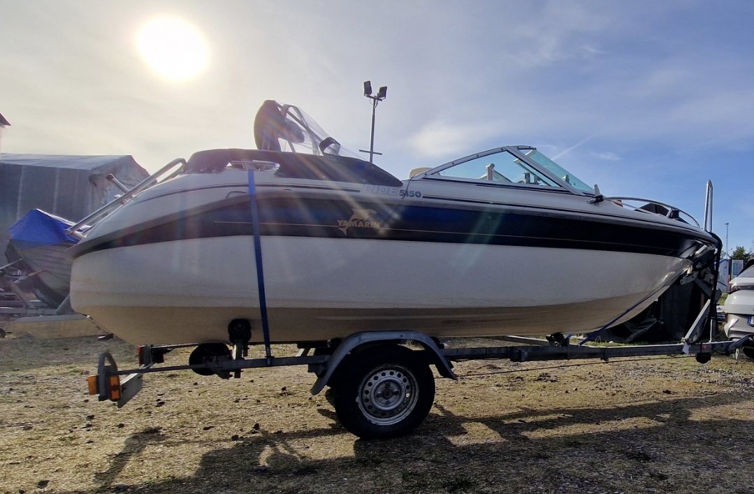

Köpte en Brenderup 87F trailer (1998) och lastade på första båten och blev lite osäker på:
1) Ser inte däcktryck på däcken och en Googling sa runt 2,6 Bar. Kan det stämma? 175/70 R13?
2) Heter det vinschstöd / vinschtorn / stävstöd?
Vi fick vi skjuta fram det då båten hade 1m överhäng vid första försök. Tyckte också det var lite lågt då remmen skavde mot gummit, såg ut som remmen skulle gå mellan så det blev som på bilden. Rätt eller fel?
3) Vägde stödhjulet och fick 80kg kultryck (får ha max 90kg på bilen) så antar att det blir till att backa (punkt 2) några centimeter?
4) Släpet är nybesiktat men fick 2a på vänster hjullager. Fått pris på 1200kr hos verkstad för byte + ombesiktning. Låter det som vettig peng?
5) Är den lilla öglan längst ner på vinschtornet för extra säkerhetsvajer till båten? Känns långt att fästa i båtens ögla (runt 80cm) om båten lossnar från remmen så lär motorn skrapa i vägen innan säkerhetsvajer greppar.
Tack för alla tips och råd! 🙏

1. För icke C-klassade däck är det bra.
2. Rätt.
3. Husvagnsnissarna brukar väl rekommendera 50-70 kg. Kör med dina 80, jag har 90 tror jag.
4. Låter som ett bra pris.
5. Sätt säkerhetsvajer någon annanstans.
  • Like 1
Share this post
Link to post
Share on other sites
Som svar på 5, sätt säkerhetskedjan eller vajern i det lediga hålet bredvid
muttern på vinschtornet.
Eller borra ett nytt.

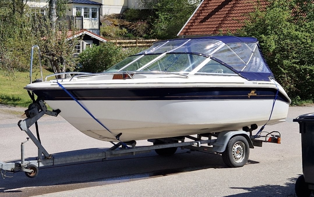

Ska dra upp båten på trailer inför kortare trip till annan sjö. Hur vet jag att båten ligger rätt på kölrullar och sidostöden? Allt går ju att justera upp/ner för att få olika vinkel på båten som jag antar påverkar hur lätt den rullar av vid sjösättning tex. 🙏
Share this post
Link to post
5 timmar sedan skrev Brandten:
Ser ut att ligga väldigt långt bak på trailern men det kanske är en synvilla. Vad har du för kultryck nu?
Båten skall vila på kölrullar och stabiliseras med sidohjulen.

6 minuter sedan skrev Kane:
85kg kultryck som den står där.

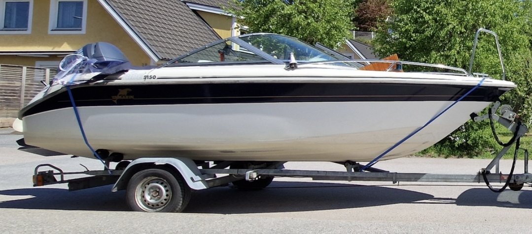

21 minuter sedan skrev Kane:
Hade det kanske varit bättre att ha sidorullar/wobbler ett steg fram?

If it ain’t broke, don’t fix it. Tror det är bra med sidorullarna där de är.  Kan inte komma på att jag sett någon trailer med sidorullarna längre fram. Flyttar du dem kan det bli svårare att få upp båten rakt på trailern.

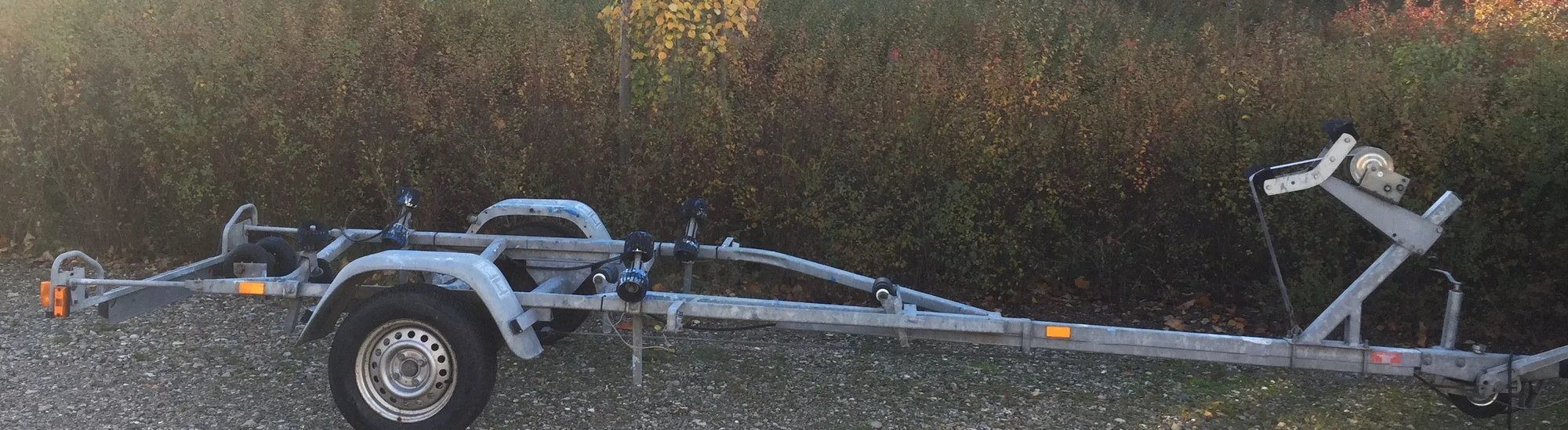

1 timme sedan skrev Brandten:
Det skadar ju inte med ett par sidorullar till, som på denna.

2 timmar sedan skrev No_jah:
Ah bra idé! Det ska jag kika mer på. 👌

Ja lägg till om du tror att båten behöver det, men ha kvar de bakre där de är.
  • Like 1
Share this post
Link to post
Det är också bra att ha sidostöttorna så lång ut åt sidorna som det går, som om sätt dom istället på dom längsgående balkarna om stöttornas ben är tillräckligt långa.

9 timmar sedan skrev Brandten:
Ja då skall båten inte längre fram om inte axeln också kan flyttas framåt.

8 timmar sedan skrev Brandten:
Nej, de sitter bra där.
