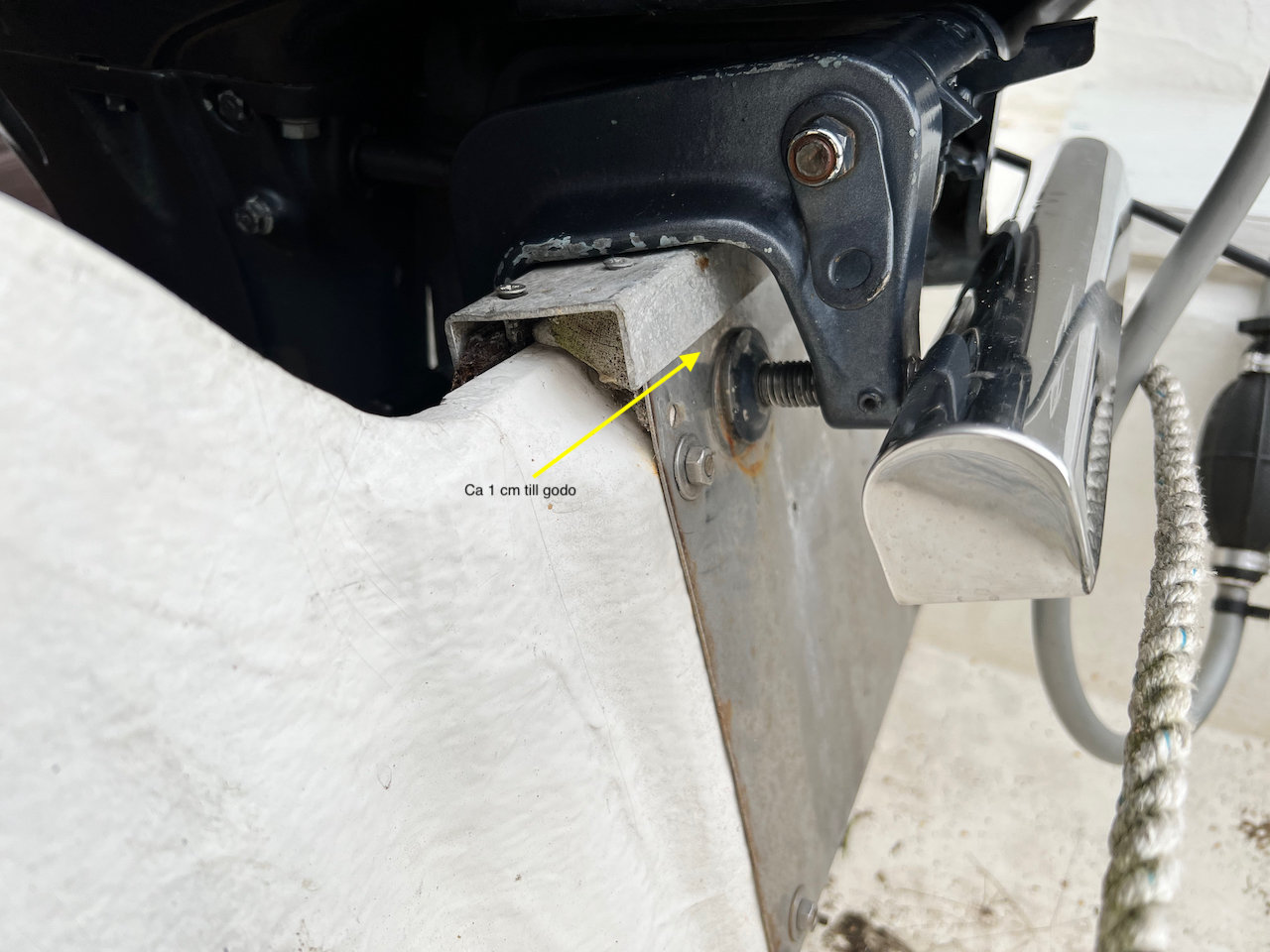

Har en Yamaha 15 HK med kort rigg på en plastbåt. Mätte lite nu och insåg att antikaviationsplattan ligger ca 7cm under skrovet. Vad jag läst mig till bör den vara i nivå med skrovet eller någon centimeter under.
Jag har monterat motorn med skruvtvingar, eller vad de kallas, och som jag ser det så kan jag omöjligen höja upp motorn de 7 cm jag hade behövt. Ska jag istället bulta fast motorn med genomgående skruv i de markerade hålen?
Var ute med båten för första gången, och eftersom det är min första båt är jag osäker på den kan gå bättre än den gjorde!

Ska man försöka få det optimalt behöver man kunna mäta varvtal och hastigheter. Men med en 15-hastars motor vet jag inte om det skulle bli nån större skillnad.
Går båten bra? och kommer den upp i plan (om det nu är en planande båt) så brukar man få vara rätt nöjd :)
Att borra hål i akterspegeln hade jag nog väntat med (men kanske mest för att jag är lite feg och alltid har svårt för att borra hål i båtar :P )

Tack för svar! Jaja, den planar utan problem, rätt platt skrov. Då väntar jag med att borra hål! 😀

Du kan nog inte fästa motorn med bara 2 bultar. Om du inte använder tvingarna så behöver du bulta fast med 4 bultar, annars kommer det inte att hålla när du drar på gas. DU kan säkert bygga på aktergaveln, men frågan är om den håller. Den ser rätt klen ut. Det bästa vore, tyvärr, att byta till en motor med kortare rigg. Frågan är ju om det sen spelar någon roll på en så pass liten motor.

Så det finns motorer som har kortare rigg än så här? Nåja, båten går bra enligt min ytterst okunniga åsikt!
