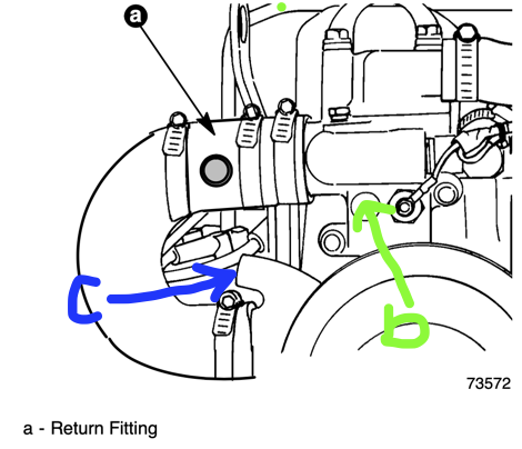

Jag vill koppla in gångvärme[1] till min mercruiser 3.0 men jag hittar väldigt lite om detta på nätet. Jag har en verkstadsmanual som har väldigt bestämda åsikter, men min motor ser annorlunda ut än deras bilder. Jag är med så långt att det är på motorsidan jag ska in och inte sjösidan. Manualens något hotfulla formulering får mig dock att tveka:
“Make heater connections ONLY at locations described in the following instructions.”
Instruktionen säger vidare att man ska knipsa upp slangen där det står (a) och stoppa in en T-skarv (redan gjort i bilden).
Två funderingar här:
1) varför ska man skarva in en grej vid (a) i stället för att bara koppla på sig direkt på pumpen i (c) ? (Finns ingen plats på min motor för T-skarven)
2) Den andra slangen säger dom ska in vid (b), där finns det inte något hål alls i min motor. Kan man istället köra ett T vid reservoirens utgångsrör (e) i följande bild istället ?
3) Bevöver jag någon extra cirkulationspump eftersom det inte finns några "färdiga utttag" på "rätt" ställe?
Planen är att placera värmaren underkant till motor, så den kommer under expansionskärl och annat som jag förstått kan ställa till problem.
Någon som har några bra insikter om detta ?
/Daniel
SOM DET SER UT IDAG:
Det verkar som om vattenpumpen[2] suger in från slangen (a) i första bilden och trycker in i motorn(?) Från vattenpumpen går en tjock slang till
Termostathuset[3]. Detta har en massa givare på sig men ingen extra in/ut-gång (a). Direkt ovanpå denna sitter
en vatten-reservoir[4] och från denna går en tjock slang (e på andra bilden),  tillbaka(?) till värmeväxlaren.
