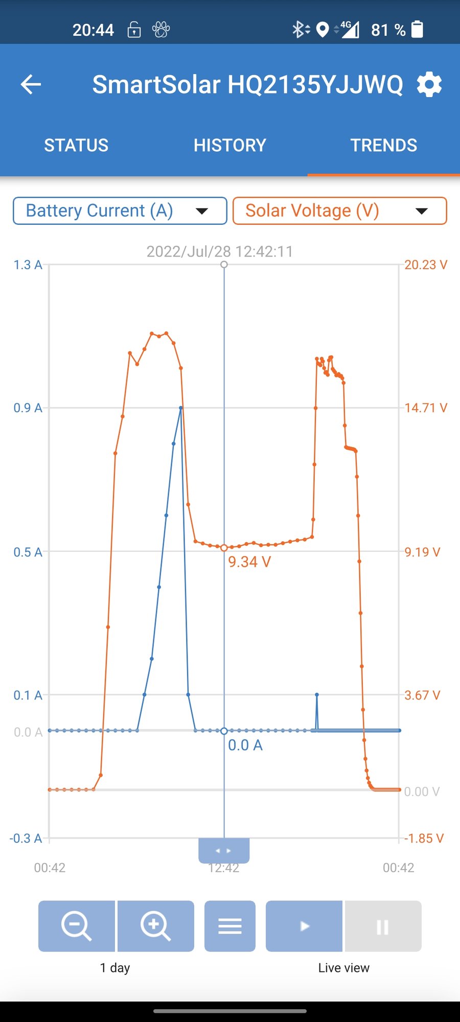

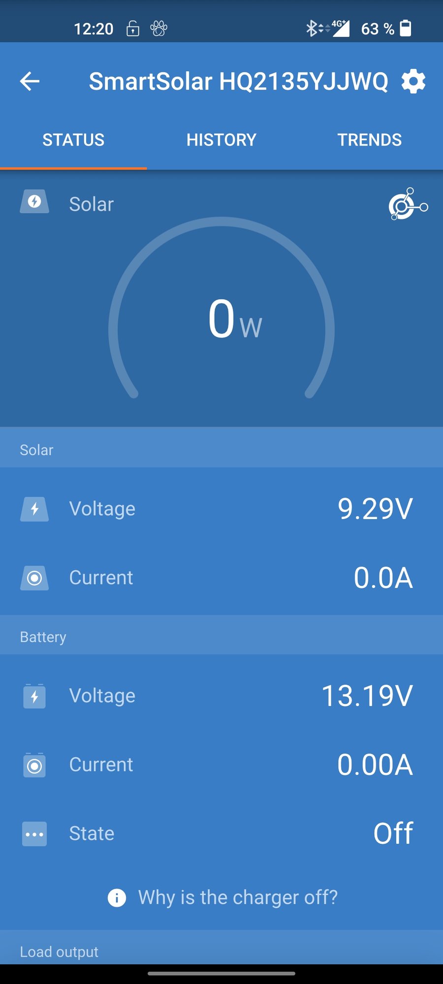

coderbob 26 Posted July 29 Jag bytte kontroller till en victron smartsolar mppt 75/15 och ser nu att panelen har lägst spänning när solen står som högst. Kanske läge att skaffa nya paneler också då... eller? Vad kan tänkas vara fel? Share this post Link to post Share on other sites

coderbob 26 Posted July 29 1 hour ago, Skoter said: Laddaren står i off-läge. den står i off för att spänningen på panelen är för låg, den aktiveras automatiskt vid högre spänning. Share this post Link to post Share on other sites

Peter_K 3,315 Posted July 29 (edited) Du har ju 13,2 volt på batteriet ser det ut som på första bilden. Det är inte så att regulatorn anser att batteriet är fulladdat? Edited July 29 by Peter_K Share this post Link to post Share on other sites
raol 1,459 Posted July 29 Just nu skrev Peter_K: Du har ju 13,2 volt på batteriet ser det ut som. Det är inte så att regulatorn anser att batteriet är fulladdat? Men solpanelens spänning borde väl inte påverkas av det? Jag trodde att regulatorn bröt kopplingen mellan panelen och batterierna (eller för all del DC-DC-omvandlaren och batterierna) men behöll solpanelens krets sluten. 1 Share this post Link to post Share on other sites
Peter_K 3,315 Posted July 29 2 minuter sedan skrev raol: Men solpanelens spänning borde väl inte påverkas av det? Jag trodde att regulatorn bröt kopplingen mellan panelen och batterierna (eller för all del DC-DC-omvandlaren och batterierna) men behöll solpanelens krets sluten. Det beror väl också på hur panelen belastas, tänker jag? Eller tänker jag fel? Oavsett; har man 13,2 volt på batterierna verkar det inte vara helt tok-knas i anläggningen? Share this post Link to post Share on other sites
raol 1,459 Posted July 29 4 minuter sedan skrev Peter_K: Det beror väl också på hur panelen belastas, tänker jag? Eller tänker jag fel? Oavsett; har man 13,2 volt på batterierna verkar det inte vara helt tok-knas i anläggningen? Ja, kanske det. Bäst vore ju om coderbob såg till att använda batterierna rejält under natten eller tidiga morgonen, så spänningen går ner och det finns "plats" att ladda upp igen. Share this post Link to post Share on other sites

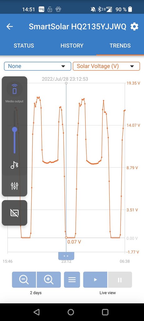

coderbob 26 Posted August 1 Nej, det vill sig inte. Så här ser kurvan ut dag in och dag ut. Den kommer igång med dagsljus men sen dyker den ner till under 10V runt kl 10. På kvällen kommer den igång en stund igen. Det känns märkligt att förändringen går så snabbt. Och ingen skugga alls... Share this post Link to post Share on other sites
Mackey 3,868 Posted August 1 Kan det möjligen vara så att solcellerna blir för varma? Solceller tappar spänning när temperaturen ökar, men jag trodde förloppet var linjärt. Kanske är det ändå så att det är värmen som påverkar något i själva anslutningen eller så påverkas dina celler kraftigt när de blir jättevarma. Värme kan ju påverka annat också, som att saker utvidgar sig och kontakten blir dålig. Kanske kan det vara skador inuti cellerna som visar sig först vid hög temp. 1 Share this post Link to post Share on other sites
IngemarE 2,075 Posted August 1 13 minuter sedan skrev Mackey: Värme kan ju påverka annat också, som att saker utvidgar sig och kontakten blir dålig. Kanske kan det vara skador inuti cellerna som visar sig först vid hög temp. Det där tror jag nog mest på. Dels eftersom det sker ganska (men inte väldigt) abrupt. Men också för att det faktisk inte ser ut att vara någon möjlighet till skugga. Annars är det typiskt förlopp vid skuggning som du har. Vad händer om du kopplar ur panelen vid en "förmiddagsdipp" och sedan ansluter den igen efter ett litet tag ? Kan ju vara regulatorn också som inte är frisk. Har råkat ut för några felaktiga exemplar med intermittent kortslutning på ingången på regulatorer, faktiskt just på Victrons.... Share this post Link to post Share on other sites
raol 1,459 Posted August 1 Har du möjlighet att mäta vad solpanelen visar när den inte är inkopplad, dvs bara en multimeter som visar spänningen mellan polerna? Detta under en tid på dagen när den inte laddar korrekt. 1 Share this post Link to post Share on other sites
coderbob 26 Posted August 1 On 7/29/2022 at 11:02 PM, Peter_K said: Oavsett; har man 13,2 volt på batterierna verkar det inte vara helt tok-knas i anläggningen? Jag var ansluten till landström med batteriladdare igång 😃 Men det skall ju inte påverka spänningen på solcellen. Tvärtom så kan man förvänta sig spänningsfall när regulatorn laddar. Share this post Link to post Share on other sites
coderbob 26 Posted August 1 2 hours ago, raol said: Har du möjlighet att mäta vad solpanelen visar när den inte är inkopplad, dvs bara en multimeter som visar spänningen mellan polerna? Detta under en tid på dagen när den inte laddar korrekt. Det skall jag göra, även kolla framför och bakom "cell-protektorn" ifall det är den som är knas. Share this post Link to post Share on other sites
coderbob 26 Posted August 1 2 hours ago, IngemarE said: Vad händer om du kopplar ur panelen vid en "förmiddagsdipp" och sedan ansluter den igen efter ett litet tag ? Kan ju vara regulatorn också som inte är frisk. Beteendet är exakt samma som med den gamla regulatorn så det känns osannolikt att felet ligger där. Share this post Link to post Share on other sites
