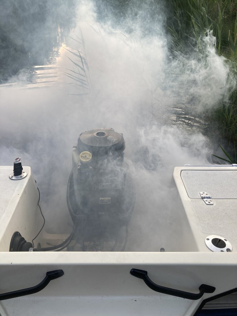

Jorgen01 452 Postad 20 Juli , 2022 Blev vid en Mercury 75 hk 2004 tvåtakt häromdagen. I söndags gick den fantastiskt bra. Dagen efter körde jag i fem knop under tio minuter sen dog den. Och det rök utav bara h….vete. Vid varje startförsök man gör startar den och man kan gasa utan växel i fem sekunder sen dör den i ett moln av rök. Det går även att återstarta men samma symtom uppstår. Bränsle kommer fram till förgasarna. Ingen skit i flottörhus. Tips mottages tacksamt. Dela detta inlägg Länk till inlägg Dela på andra webbplatser

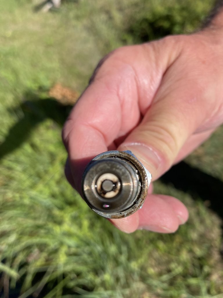

Mange249 488 Postad 31 Juli , 2022 De gånger jag sett vatteninträngning i förbränningsrum har det inte rykt som det ser ut på din bild. Det brukar snarare handla om att motorn tappar en burk och det är vatten på stiftet. Om stiften ser ok ut dvs inte vatten, rost, renspolat eller sjögräs (haft det på en maskin och vidare felsökning kändes i det fallet överflödig) tror jag inte på vatteninträngning. Jag upplever det inte heller som vanligt på så pass ”nya” 2t… För mig ser det ut som oljerök. Hur snabbt skingras den? Vattenrök har ingen vidare livslängd. 1 Dela detta inlägg Länk till inlägg Dela på andra webbplatser
Jorgen01 452 Postad 31 Juli , 2022 Röken hänger kvar och driver bort med vinden. Jag gjorde några nya starter idag och ett stift såg ut så här. Den verkar bara tända på två cylindrar. Dela detta inlägg Länk till inlägg Dela på andra webbplatser
Jorgen01 452 Postad 31 Juli , 2022 Det såg ut som det var två vattendroppar på stiftet. Dela detta inlägg Länk till inlägg Dela på andra webbplatser

Jorgen01 452 Postad 21 Augusti , 2022 Det här är otroligt, klämd oljeslang och ändå denna rökutveckling. För att starta måste det till primening varje gång och gärna underhållas när den vill stanna.återkommer med film. Dela detta inlägg Länk till inlägg Dela på andra webbplatser
