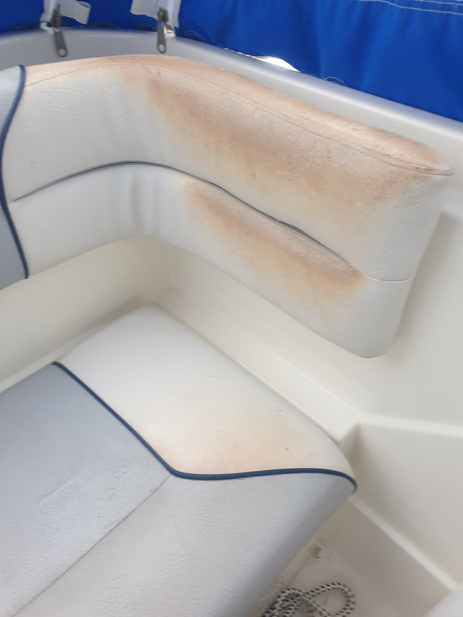

Min Bella 561HT har fått fula och stora missfärgningar på tyget/vinylen på båtstol och aktersoffa. Se bild.
Finns det någon chans att få bort detta?
Jag har provat med Lefant textile and vinyl cleaner. Det funkade inte jättebra.
Några andra tips? Eller måste jag bara skrubba mer?
Finns det annars företag som renoverar eller kan sälja nytt tyg till soffa och stolar? Gärna i Uppsala/Gävle.
Hoppas på några tips från er med mer erfarenhet.

Hur har denna missfärgning uppstått?
När du skriver att det inte funkade jättebra, hur menar du då? Har det blivit någon skillnad eller hände det ingenting?
Det ser på bilden ut som om denna missfärgning sitter djupt i materialet, eller som om det skulle vara en värmeskada .
Sedan förra säsongen har Abnet blivit universalrengöringsmedlet ombord, det har tagit bort fett och oljefläckar och en massa annat som kan vara svårt att få bort.
De firmor som skulle kunna hjälpa dig med omklädsel om det är aktuellt, är ju sadelmakare och liknande firmor. Här hos oss finns det ju en och annan firma som är specialist på båtdynor, men jag har ingen aning om vad det finns för firmor i dina hemtrakter.

Precis som Georg skriver behöver man veta vad fläckarna består av för att veta vilket lösningsmedel som behövs. Har man ingen aning hade jag provat alkalisk avfettning blandat med vatten. Funkar inte det hade jag tagit kallavfettning med vatten. Då har man ringat in dom vanligaste sorterna organisk smuts och petroleum baserade.
Beroende på hur djupt det sitter eller ifall man inte kan använda rätt lösningsmedel då underlaget tar skada kan man prova med mirakelsvamp som egentligen är en fin slip svamp. Tillsamman med rengöringsmedel slipa ner till frisk vinyl .
Det finns lösningsmedel till det mesta. Tex aceton som löser en del färg och plaster men även venylen

Obs detta är inget förslag utan en fråga, kan man inte använda Oxalsyra ?
Det funkar ju bra på plastskrov.

Ja, det funkar på plastskrov om det bruna är typ humusbaserat. Då är det nästan som trolleri 🙂.
Men det kan vara helt värdelöst även på plastskrov om det bruna är något annat. Liksom Klorin fungerar jättebra att få bort mörka missfärgningar från mögel/alger på vita gångytor kan det vara rena katastrofen om det spills på icke-vita textilier eller mörkare teak o.s.v.
Som tidigare skribenter skrivit finns inget "supermedel" som löser allt. Inte utan att förstöra din klädsel i alla fall. På kemilektionerna i skolan fick man lära sig att "lika löser lika", och det gäller även här: Följ råden ovan för att ringa in vad missfärgningen består av, och använd sedan ett medel som löser just detta.

Tack för alla tips. Jag har kontaktat ColorGlo som renoverar t.ex. båtdynor och liknande.
Får se vad de säger, möjligheter och pris. Annars får jag experimentera efter devisen "lika löser lika".
Någon som har erfarenhet av ColorGlo förresten?

Men har du någon susning om vad det är som missfärgat dynorna så in i helskotta?

Haha, nope.
Det enda jag kan tänka mig orsakat detta är sol över tid. Det vill säga någon typ av värmeskada.
Nåja, vi får se vad ColorGlo säger imorgon.

Ja då är det nog mer så att det är omklädsel som gäller. Sol och värmeskada har förstört vävens ytskikt och kanske även djupare. Hur du än polerar kan du inte få bort detta. Möjligen kanske, eventuellt kan det finnas något medel för renovering, återinfärgning. Fråga någon expert på vinylklädsel för bilar.
