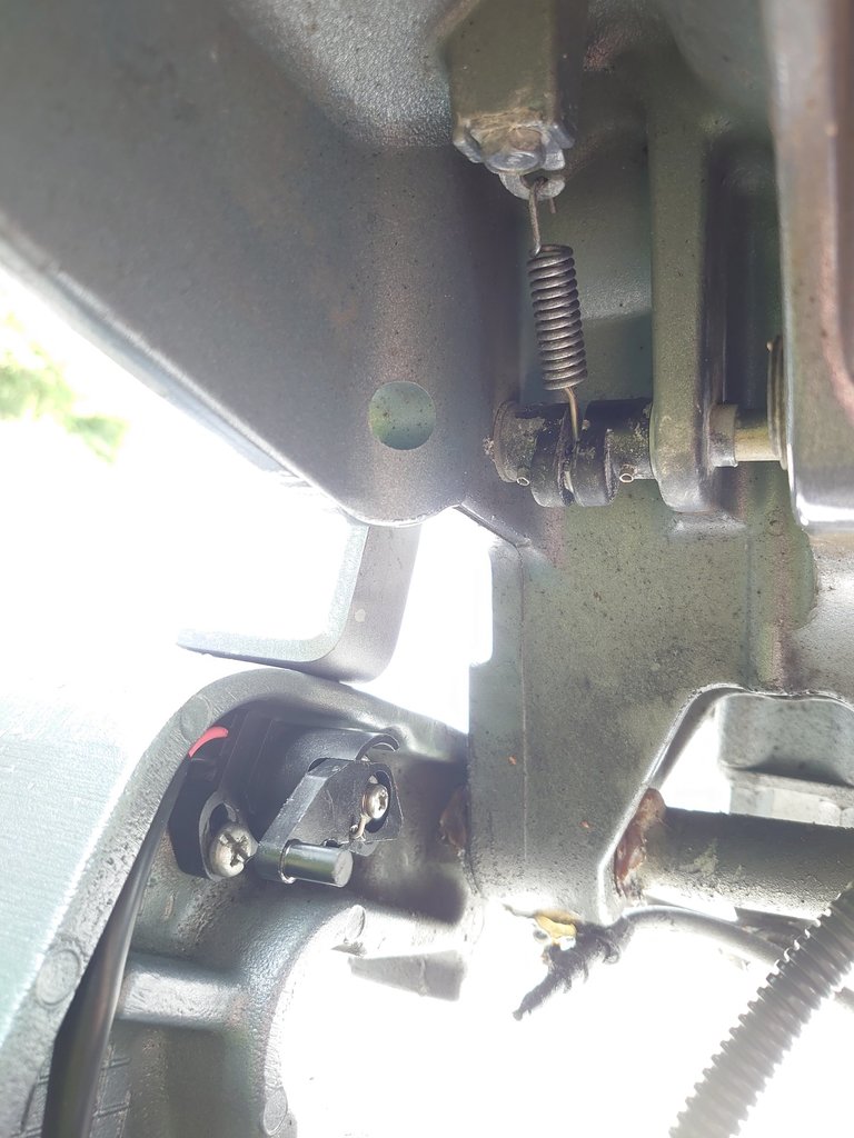

B1939 2 Postad 15 Juli , 2022 När jag trimmar in motorn (Yamaha F60, 2006) så visar inte displayen korrekt. Det blir som bäst tre staplar kvar. Jag har testat att rengöra och justera givararmen . Den verkar funka fint och trycker man in den fullt så sjunker staplarna på displayen till noll och släpper man på den så ökar staplarna. Jag har som sagt justerat den med de två skruvar som finns för att hitta bästa läge men får inte till det. Är det något annat jag kan justera? Dela detta inlägg Länk till inlägg Dela på andra webbplatser

B1939 2 Postad 16 Juli , 2022 Jo så är det nog. Men fortfarande störande när saker inte funkar som de ska. Givaren funkar ju när jag trycker in den för hand men den går inte hela vägen när jag trimmar in den med reglaget Dela detta inlägg Länk till inlägg Dela på andra webbplatser
ChristerN 2 249 Postad 16 Juli , 2022 Om det är så att riggen inte trycker in givararmen tillräckligt långt och du inte kan justera något så det funkar kanske du kan limma/tejpa på en bit plast på riggen så att trimmet visas korrekt? Inte en helt ”clean” lösning men om trimindikatorn är viktig för dig så går det nog att fixas på så vis. Dela detta inlägg Länk till inlägg Dela på andra webbplatser
B1939 2 Postad 17 Juli , 2022 Ja det är ju en funktionell lösning att ta till om jag inte hittar något annat. Dela detta inlägg Länk till inlägg Dela på andra webbplatser
B1939 2 Postad 11 September , 2022 Tänkte återkoppla lite. Har försökt ställa givaren i olika lägen men utan att få det bra. Har även försökt med kalibrering av givaren men det verkade inte fungera för just mitt reglage. Slutligen drog jag några varv med vulktejp över givararmen och då visade mätaren rätt. Lite fullösning men funktionellt. 1 Dela detta inlägg Länk till inlägg Dela på andra webbplatser
