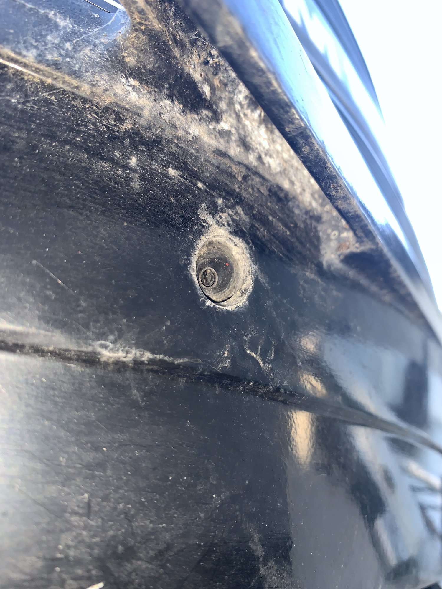

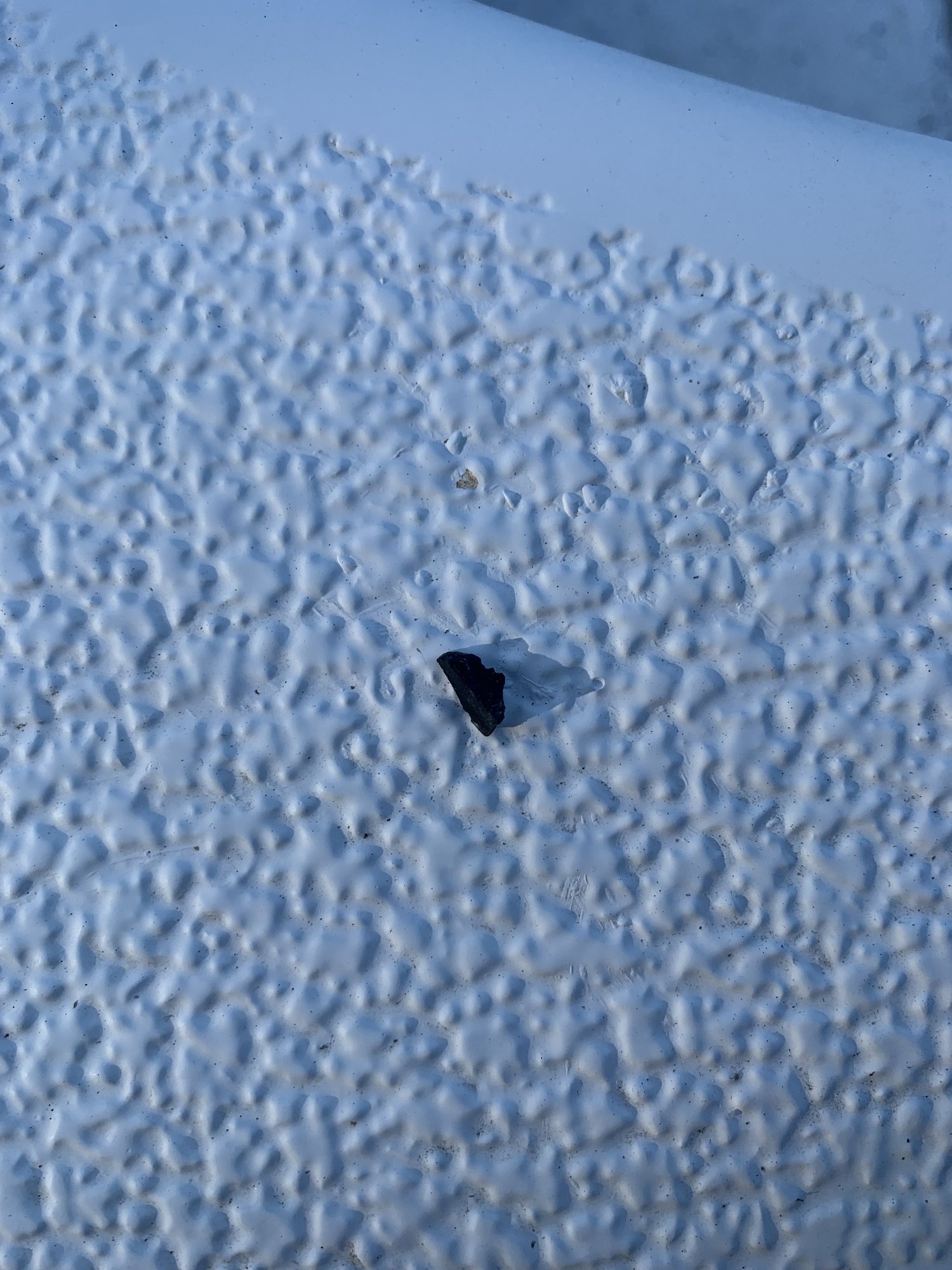

Har en äldre mercury 35hk som går jättebra. Problemet är, den ”kissar” inget vatten alls. Jag märkte att hålet där vattnet ska spruta var igentäppt med något svart. Jag tog ut biten och det är en svart gummibit. Sedan körde jag igång motorn igen, ytterligare en bit kom fram vid hålet. Tog även ut denna. Sedan kom det inga fler. Men inget vatten heller.
Vad borde jag göra? Det är ju med all sannolikhet impellern som är sliten och bitarna av den har gått upp i kylslangarna.
Någon som har lite tips på hur jag kan avlägsna dem och rensa hela kylsystemet?
Jag kommer även byta impeller såklart, bör jag då även byta hela huset?
