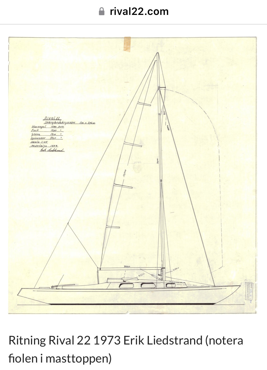

Peter_K 4 081 Postad 5 Juli , 2022 7 minuter sedan skrev Leisure17: Jag kan inte påstå att förstaget blev löst i dom vindarna. Det är inte så att du har en fiol då..? Notera ursprungsritningen utan backstag, fast med raka spridare och fiol. Bilden från klassförbundet. Dela detta inlägg Länk till inlägg Dela på andra webbplatser
Leisure17 1 Postad 5 Juli , 2022 Ingen fiol! Men det är möjligt att förstaget var lösare än jag tror. Men jag tycker den tog bra höjd på kryssen. Dela detta inlägg Länk till inlägg Dela på andra webbplatser
Janken 178 Postad 5 Juli , 2022 50 minuter sedan skrev Leisure17: Jag kan inte påstå att förstaget blev löst i dom vindarna. Nu hade jag inte möjlighet att kika hur böjd masten var men akterstaget bör ju ta hålla emot bra även fast det är infäst en bit ovanför förstaget. Masten är en seldén om det spelar någon roll. Och den kryssade väldigt bra enligt mig i alla fall Går att gå väldigt högt mot vinden med focken då fallen går innanför stagen. Tänk efter nu! Om du har förstaget fäst 7/8 uppe på masten och drar i akterstaget som är fäst i masttoppen. Då påverkas visserigen förstaget. Men bara marginellt eftersom du då böjer du hela masten. Även det som sitter nedanför förstaget. Har du svepta spridare så tar toppvanten det mesta av belastningen från förstaget eftersom de är riktade svagt bakåt. Samma när du belastar förseglet med hårdare vind. Belastningen på förstaget ökar, förstaget saggar och förseglet blir bukigare. Du tappar fart och krängninen ökar. Samtidigt böjs mitten på masten framåt eftersom inget håller emot. Då blir storseglet bukigare och buken flyttas bakåt i storseglet vilket innebär att krängningen ökar. Storseglet är ju lite av ett höjdroder och därför vill du ha buken ganska långt fram och planare närmare akterliket. Tänk flyplansvinge. Om förstaget och backstaget motverkar varandra så blir maströret under förstaget stabilare. Det är helt oundviklkgt att förstaget saggar och blir väldigt runt om du har raka spridare och inte sätter an lovarts backstag. I så fall måste du ha ett oerhört styvt maströr och en Rival 22 har inte ett sånt maströr. Inte en Seldénmast i alla fall. Jag lovar dig dyrt och heligt. Nästa gång det blåser 10 m/s. Använd backstagen. Om du tyckte båten seglade bra utan så kommer nackhåren att resa sig då. Lita på att konstruktören kunde sin sak. Hade inte backstagen behövts så hade dom inte suttit där. 100 tusen kappseglare trimnar inte backstag för skojs skull. Dessutom kan du skada riggen om du inte använder backstagen. Belastningen i höjd med vantinfästning och förstaget kan bli väldigt stor med utmattningsskador som följd. Jag hade en SK22 i min ungdom. Den var sanslöst bra på kryss så fort det blåste lite friskt. Men trimmade jag inte backstagen tappade den. Inte så mycket höjd men den tappade fart. En Rival 22 ska gå både högt och fort på kryss. Känslan i 10 m/s ska vara jämförbart med sex😀 Dela detta inlägg Länk till inlägg Dela på andra webbplatser
Janken 178 Postad 5 Juli , 2022 48 minuter sedan skrev Peter_K: Det är inte så att du har en fiol då..? Notera ursprungsritningen utan backstag, fast med raka spridare och fiol. Bilden från klassförbundet. Hmmm... nu har jag pluggat lite Rival 22-fakta. Den har dubbla undervant vilket torde stabilisera en smula. Men fortfarande bara under spridarna. "Backstag får fritt anordnas" samma med fiolen enligt klassregeln. Fiolens uppgift är ju mest att hindra kaltoppen att vika mot lä samt att ta diagonalkrafter från storsegeltoppen. Fiolen påverkar inte förstagsspänningen nämnvärt. Jag gissar att samtliga Rival 22 har backstag. Problemet att trimma förstaget kvarstår annars. Problemet med att hålla mastliket på storseglet under kontroll kvarstår också, även med dubbla undervant. Använd backstagen så får du roligare segling är mitt tips. Det ska pirra lite i kroppen när man kryssar en skärgårdskryssare i 10 m/s. När det gör det.... då är den väl trimmad. Dela detta inlägg Länk till inlägg Dela på andra webbplatser
