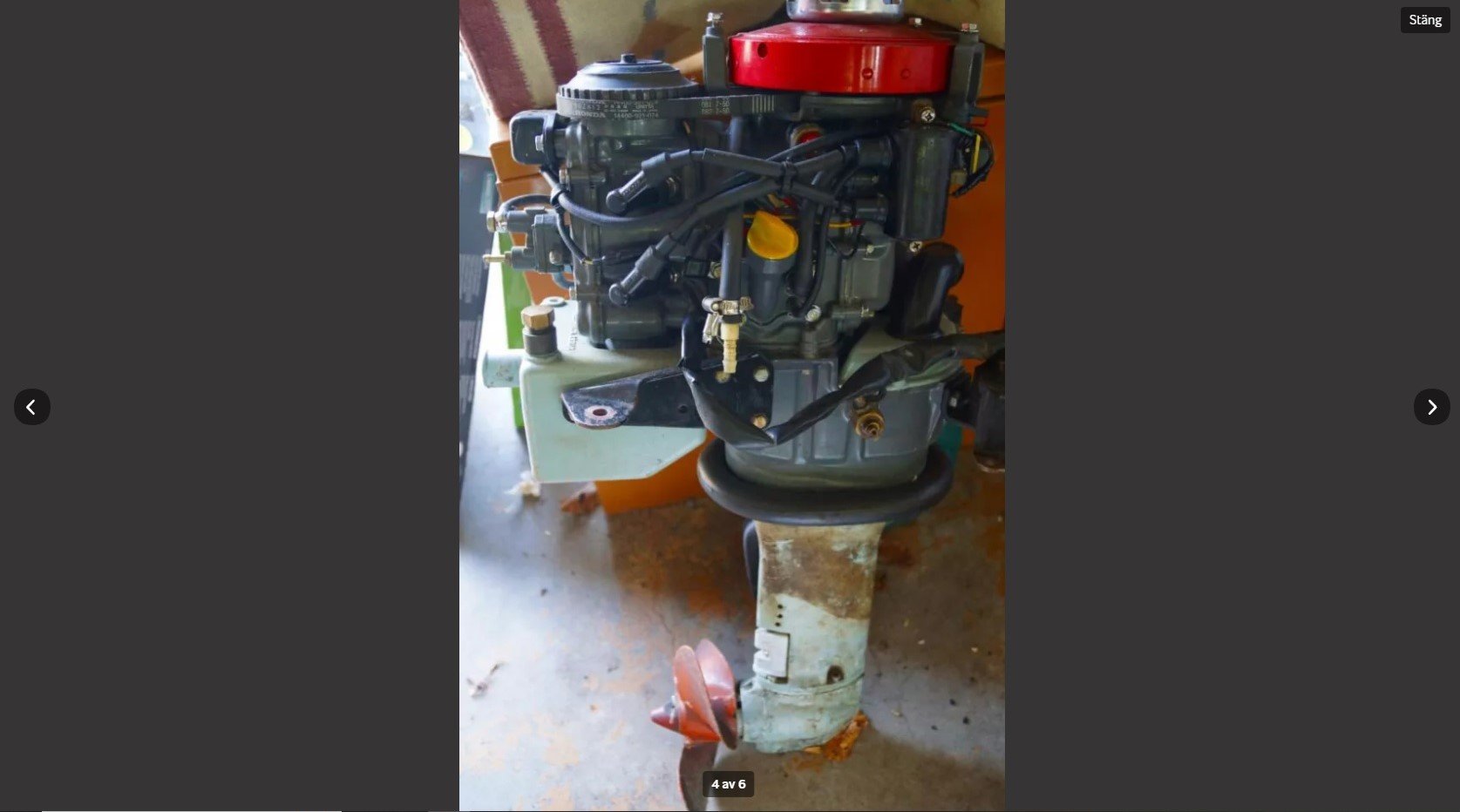

MatsBerlin 3 Postad 29 Juni , 2022 Det lutar nog åt att anlita transport. Har en ny fråga då… Båten har en mb2 motor (saildrive-drev) som sticker rakt ner genom motorbrunnen. Motorn är för tillfället uttagen för förvaring. Kan jag sätta i motorn enbart för att täta hålet så jag kan sjösätta och sedan pilla med att ”ansluta” motorn när båten ligger i sjön eller är det mer som måste lösas på land innan? Hoppa ni förstår frågan… Dela detta inlägg Länk till inlägg Dela på andra webbplatser
Hybro 1 008 Postad 29 Juni , 2022 (redigerade) Jag tror att du kan dela drev och motor. Och lyfta i motorn senare, om det inte är för trångt. Så skaffar du NY tätning mellan skrov och drev. Kan vara bara en större o-ring. Som troligen inte finns hos båthandare längre. Men om inte Momentum har en så (gissningsvis till typ hydraulcylindrar), så kan de tillverka sådan. Kan också vara en bälg. Men det lär du ju se nu, när maskineriet är urlyft. Kanske även passa på att byta motorkuddar. Polaren köpte kuddar hos en tillverkare här i Värmland till sin Yanmar YSE12 Redigerad 29 Juni , 2022 av Hybro Dela detta inlägg Länk till inlägg Dela på andra webbplatser
MatsBerlin 3 Postad 29 Juni , 2022 26 minuter sedan skrev Hybro: Jag tror att du kan dela drev och motor. Och lyfta i motorn senare, om det inte är för trångt. Så skaffar du NY tätning mellan skrov och drev. Kan vara bara en större o-ring. Som troligen inte finns hos båthandare längre. Men om inte Momentum har en så (gissningsvis till typ hydraulcylindrar), så kan de tillverka sådan. Kan också vara en bälg. Men det lär du ju se nu, när maskineriet är urlyft. Kanske även passa på att byta motorkuddar. Polaren köpte kuddar hos en tillverkare här i Värmland till sin Yanmar YSE12 Så här ser motorn ut. Har en O-ringstätning. Den är hyfsat fräsch men klart bra att byta ut nu när motorn ändå är ute. Vet du var man kan få tag i en? Dela detta inlägg Länk till inlägg Dela på andra webbplatser
Hybro 1 008 Postad 29 Juni , 2022 Vad är det för motor? Som jag skrev ovan, har varit uppe på forumet tidigare, finns knappast o-ringar i båtbutiker / verkstäder längre. Men rätt säker på att Momentum tillverkar det Du behöver. De svarvade bl a packboxar och tätningar till en maskin på mitt tidigare jobb. Gummit var vad jag förstod kraftigt nedkylt. Dela detta inlägg Länk till inlägg Dela på andra webbplatser
MatsBerlin 3 Postad 29 Juni , 2022 (redigerade) 44 minuter sedan skrev Hybro: Vad är det för motor? Som jag skrev ovan, har varit uppe på forumet tidigare, finns knappast o-ringar i båtbutiker / verkstäder längre. Men rätt säker på att Momentum tillverkar det Du behöver. De svarvade bl a packboxar och tätningar till en maskin på mitt tidigare jobb. Gummit var vad jag förstod kraftigt nedkylt. Det är en Volvo Penta MB2 Redigerad 29 Juni , 2022 av MatsBerlin Dela detta inlägg Länk till inlägg Dela på andra webbplatser
Lintott 1 686 Postad 30 Juni , 2022 Jag tror att Nyköpings Marinkonvertering höll på med den typen av motorer en gång i tiden. Det kan vara värt att slå en signal till dem o fråga om de har reservdelar. https://www.maringuiden.se/branschregistret/;foretagID=10098 Dela detta inlägg Länk till inlägg Dela på andra webbplatser
