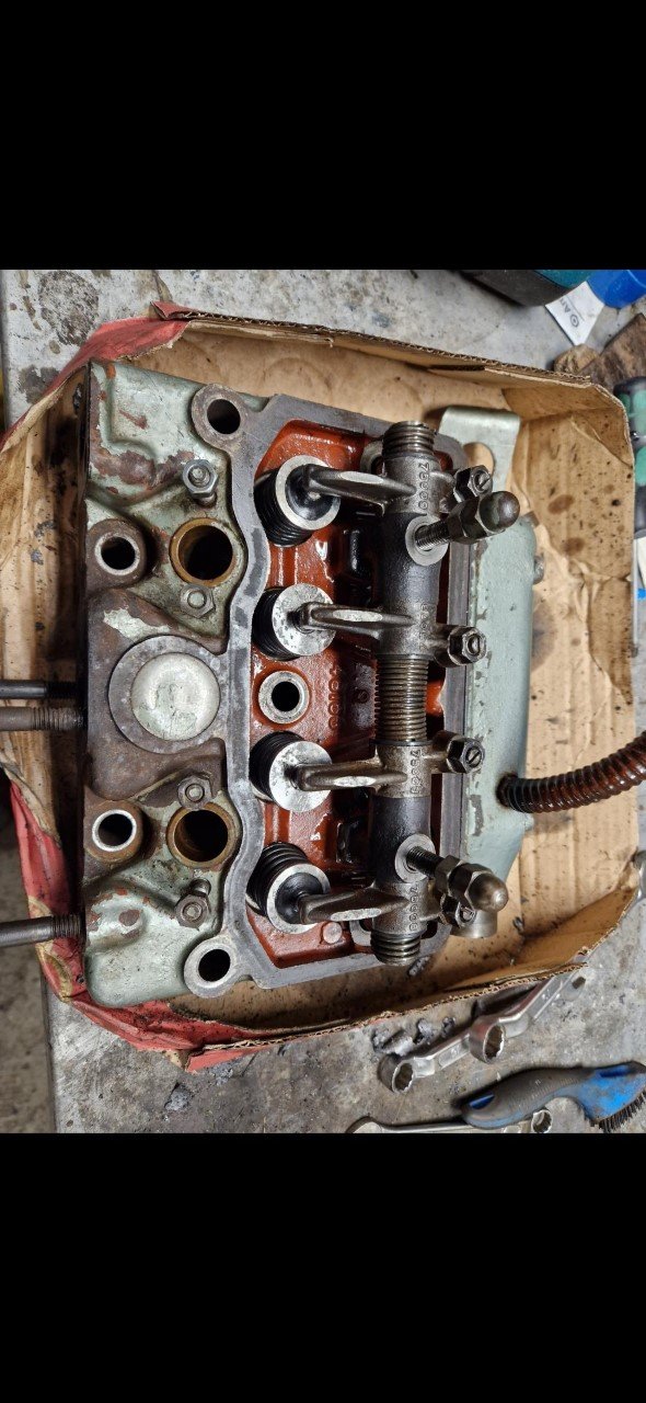

Albin_22 7 Posted July 14, 2022 Nu går den, så här gjorde jag. Droppade ner lite olja i problemcylindern och kompen blev inte något bättre som tur var. Rev av toppen och slipade in ventilerna, avgasventilen på problemcylindern läckte kraftigt då sätet var väldigt ärgat. Det sätet byttes ut. Bytte alla packningar i sotningssatsen och ställde in ventilspelet igen. Luftade bränslesystemet på nytt och motorn hoppade igång efter 5 sek på första försöket. 3 Share this post Link to post Share on other sites

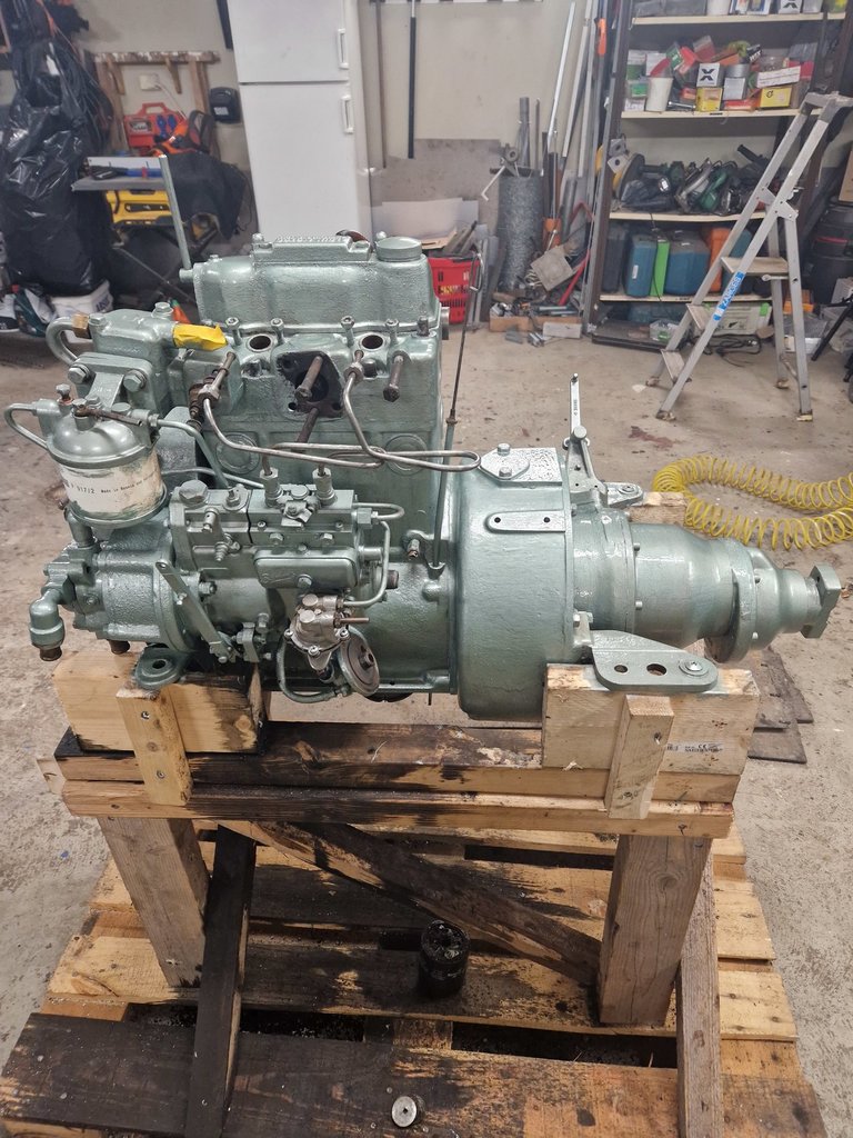

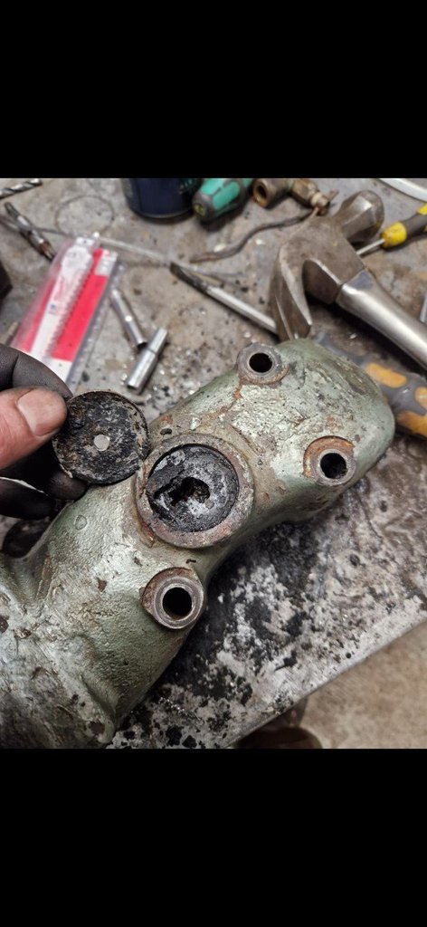

Albin_22 7 Posted December 21, 2022 (edited) Tänkte återkoppla här då problemet inte är helt löst och jag har påbörjat en lite mer omfattande renovering/översyn. Vi använde båten resten av sommaren utan problem, men sedan stod den ca 1 månad innan upptagning och då hade startmotorn fastnat så den startade inte. Bogserade den till rampen och tog upp den, väl hemma tänkte jag istället dränera ut vattnet ur motorn genom avtappningskranarna men den nedre kranen var helt tät av rostflagor. Det var droppen för mig och jag beslöt mig för att lyfta ur motorn och ge den en ordentlig genomgång. Fick omedelbart ytterligare en käftsmäll då jag inser att det dessutom är vatten i oljan, lyfter ventilkåpan och det ser inte så roligt ut.. Jaja bara att börja felsöka och se vart vattnet kommit in, skruvar av grenröret och ser att kylkanalerna är i stort sett helt täta av sot, det ligger dessutom flera impellervingar i rörböjen på undersidan, plockar ur alla frostpluggar och får ut all skit ur kanalerna. Jag vill tro att det här är boven till allt, vattnet kom inte förbi grenröret och kröp då bakvägen genom avgasventilen och in i motorn?? Kollar kylkanalerna i motorn och känner med en ståltråd att det ligger rost/grus i nedersta 3-4cm, fyller kanalerna med citronsyra i två dygn och lyckas sedan blåsa och skölja ur detta genom avtappningshålet. Har plockat isär toppen och rengjort och oljat in allt där, plockat bort två impellervingar från termostathuset, kokat och kontrollerat termostaten. Skruvat isär och smörjt upp startmotorn så att den fungerar igen. Kvar att göra: Skruva ner och rengöra oljetråget och allt man kommer åt där, byta alla kylslangar, kolla över vattenpumpen, köra igenom motorn med olja tills allt vatten är borta. Slutligen tänkte jag gå över den med ny färg. Det är i alla fall skönt att ha motorn på en pall i garaget och slippa ligga i båten och skruva. Edited December 21, 2022 by Albin_22 1 Share this post Link to post Share on other sites

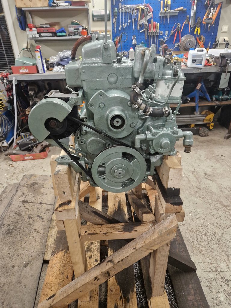

Albin_22 7 Posted February 3 Ny uppdatering. Motorn är nu rengjord från alla gammal olja, och jag kom på hur vattnet kom in i motorn. Det var ju naturligtvis när jag lyfte toppen i somras, då rann allt vatten i kylkanalerna i toppen ur och en del rann ner i hålen för stötstängerna. Dumt men skönt att bocka av den. Har gått över motorn med en första strykning färg i väntan på nya packningar, filter och impellrar, närmar sig provstart👍 Share this post Link to post Share on other sites
Albin_22 7 Posted February 21 Idag blev det provstart, den hoppade igång direkt efter att jag blåste in varmluft i insuget. Lät den gå en kort stund bara, ska låta den gå 1h någon dag och se om oljan behöver bytas efter det. Det var olja/vatten även i svänghjulskåpan så svänghjulet har skruvats loss och rengjorts och packningarna på vardera sida svänghjulet byttes. Bytte även packningarna på impelleraxeln OM det var där vattnet letade sig in från början. Så projektet kan väl ses som avslutas, den ska bara målas igen nu när allt sitter på plats och sedan monteras ner i båten igen. 3 Share this post Link to post Share on other sites

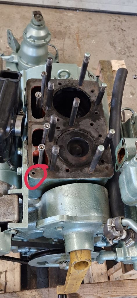

Morning 1 Posted May 13 Jag tackar för din tråd och har fått mycket inspiration/stöd av den. Idag ska jag sätta ihop min motor igen, men blir lite konfunderad över om topplockspackningen har någon upp/ner-sida. Det är ingen text på, men den är jämnare på ena sidan. Är det något du minns? Share this post Link to post Share on other sites
Albin_22 7 Posted May 13 Just nu skrev Morning: Jag tackar för din tråd och har fått mycket inspiration/stöd av den. Idag ska jag sätta ihop min motor igen, men blir lite konfunderad över om topplockspackningen har någon upp/ner-sida. Det är ingen text på, men den är jämnare på ena sidan. Är det något du minns? Den passar bara åt ett håll, i ena hörnet är det ett litet hål för en oljekanal, var noga med att på den rätt ställe. Share this post Link to post Share on other sites
Morning 1 Posted May 13 Tackar! Tänkte man kunde spegelvända den, men nu ser jag att den inte är symmetrisk. Share this post Link to post Share on other sites
