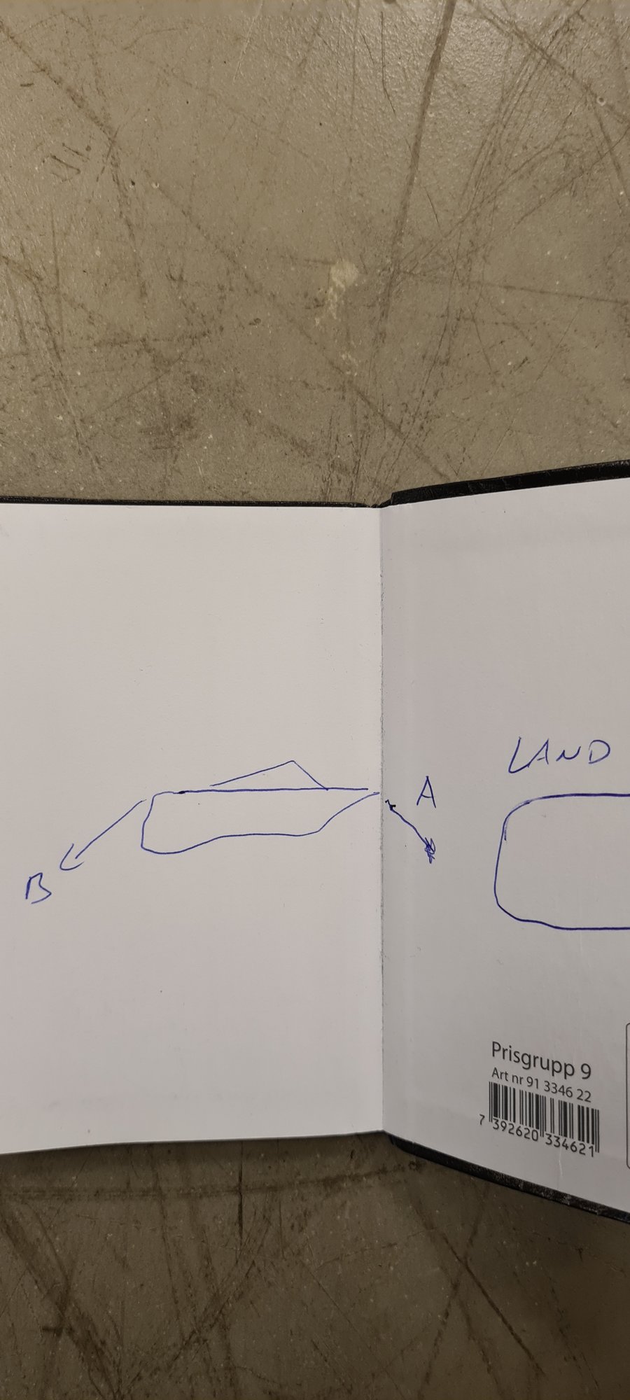

SonyBL 21 Postad 27 Juni , 2022 (redigerade) Hej. Jag har aldrig laggt till i en vik. Ibland skulle jag bara vilja lägga till i en vik och sitta,sola och bada från båten. Vilka alternativ är rätt A,B dvs. En ankare eller AB dvs. två ankare? Ska fören eller aktern var mot land när jag kastar ankaren ? Tar emot alla tips Mvj Redigerad 27 Juni , 2022 av SonyBL Dela detta inlägg Länk till inlägg Dela på andra webbplatser
Kane 952 Postad 27 Juni , 2022 A eller B spelar ingen roll. Testa och se hur din båt vrider sig i vinden i de två fallen. Jag använder båda varianterna och märker ingen större skillnad hur båten vrider sig. B så klart i kombo med landförtöjning om man vill hoppa i land. 1 Dela detta inlägg Länk till inlägg Dela på andra webbplatser
Makro 1 136 Postad 27 Juni , 2022 Det vanligaste och enklaste om man vill kunna gå iland är att sakta närma sig tilläggsplatsen, släpp i ankaret från aktern, kanske tre båtlängder från land (släng inte i det, då är det risk att ankarlinan trasslar in sig) kör in till land och förtöj främre tampar till land och spänn sen upp ankarlinan så båten ligger med aktern ut från land men den behöver inte vara spänd som en fiolsträng. 2 Dela detta inlägg Länk till inlägg Dela på andra webbplatser
hbengtsson 174 Postad 27 Juni , 2022 Om man skall vara ytlig med estetik så ser A stiligare ut och är mer traditionellt. Men funktionsmässigt - precis som Kane skriver - så är det nog i princip samma. Har ankarspel i aktern och manuellt i fören. Av ren lathet väljer jag aktern i de flesta fall. Båten brukar ofta vrida sig så vi får vinden in i aktern vilket för vår del ofta är att föredra nu när våra somrar blir allt varmare. Tänk på att ha lite avstånd till dina ev båtgrannar. Båten kommer pendla en del beroende på vind/vatten. 1 Dela detta inlägg Länk till inlägg Dela på andra webbplatser

LuminaL 99 Postad 27 Juni , 2022 Ligger du mot land är det lite säkrare att ha fören emot och ankare ifrån aktern. Tänk dig att det kommer svall från andra båtar som hissar upp båten och slår ner den i tex berget. Ligger du med fören emot blir det skrapmärken och kanske lite plastskador. Aktern in så kanske du får skadar på propeller, drev, roder. Ligger du på svaj så beror det lite på vilken båt du har och hur den beter sig. Det vanliga är att ligga med ett ankaret från fören. Båten har lättare att följa rörelserna i sjön och kommer vrida sig med vind och ström runt ankaret. Inte alla ankare som är lämpade för att ligga på svaj så det är värt att läsa lite om ankartyper och ankring generellt. Ingen avancerad teknik men finns lite att tänka på. 1 Dela detta inlägg Länk till inlägg Dela på andra webbplatser

ChristerN 2 292 Postad 27 Juni , 2022 2 timmar sedan skrev SonyBL: Hej. Jag har aldrig laggt till i en vik. Ibland skulle jag bara vilja lägga till i en vik och sitta,sola och bada från båten. Vilka alternativ är rätt A,B dvs. En ankare eller AB dvs. två ankare? Ska fören eller aktern var mot land när jag kastar ankaren ? Tar emot alla tips Mvj Jag tolkar dig som att du vill ankra båten utan att ligga vid land. Det brukar kallas att svaja eller att svajankra. Det vanligaste då är att lägga ankaret från fören enbart. Blir minst motstånd mot vinden på det sättet då båten försöker följa vinden. Var land ligger betyder därför mindre så länge du har tillräckligt avstånd till det. Nackdelen med svajankring är att båten svänger en del (eftersom vinden sällan ligger på exakt samma riktning hela tiden). Därför kan man se några som lägger ett extra ankare nästan rakt ner från aktern för att begränsa svängandet. 1 Dela detta inlägg Länk till inlägg Dela på andra webbplatser
