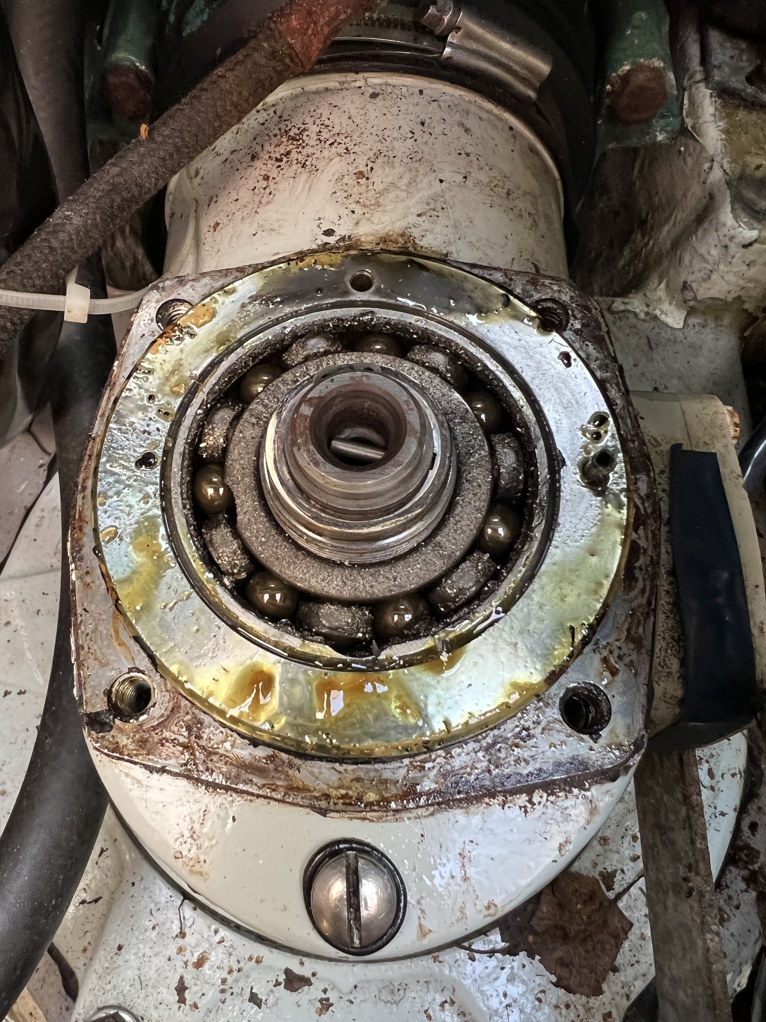

solstickan12 6 Posted June 7, 2022 Godkväll MG.. Tyvärr verkar det som att drevet på min första segelbåt har rasat av någon anledning. Åkte du från bryggan och kom ca 200 meter innan drevet låste sig och motorn dog. Nu har drevet fastnat i backväxeln och slirar när jag försöker lägga ur backen. Någon som har koll på var man kan få tag på ett begagnat 100s drev eller någon som har några andra tips på en lösning? 110s drev finns till salu men passar det till min vp MD6B? Tacksam för alla svar och tips.. Bifogar några bilder på hur det såg ut när jag tog av toppen på överhuset. Fullt med metallspån. Share this post Link to post Share on other sites
sanktanna 255 Posted June 7, 2022 Om du ska byta till 110S så måste du även få tag på en ny motorbädd som ska plastas fast i skrovet. Väldigt mycket jobb, tyvärr. Ingemar Share this post Link to post Share on other sites

Hybro 1,152 Posted June 7, 2022 (edited) Polaren satte i renoverad motor och drev. Tydligen finns det drev med minst två olika längder på ingående axel (mot svänghjulets mitt, genom stödlagret). Så om du får tag på ett drev. Mät hur lång axeln är från t ex tätningen på drevet. Vet inte om det går att bara kapa. Polaren chimsade med brickor mellan drev och motor. Edited June 7, 2022 by Hybro Share this post Link to post Share on other sites
Rollen 545 Posted June 7, 2022 Kolla med 100drev.se Share this post Link to post Share on other sites
sajjen 199 Posted June 7, 2022 Hör med http://www.davidsmekaniska.se/. Han är lite av en hästhandlare, men om du bara räknar fingrarna efter ni skakat hand så kan han ha en hel del grejer på lager. 1 Share this post Link to post Share on other sites
